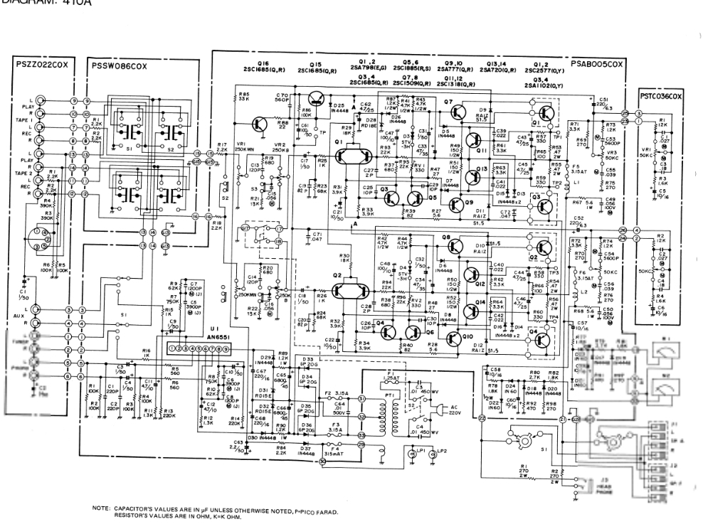

Hello! Je suis nouveau sur ce site , et ta rénovation (15 ans après lol) m'intéresse beaucoup. J'ai moi même un ampli Scott 410A et je souhaite le rénover, je pense que tout est d'origine, je me suis renseigné des heures, et j'aimerais remplacer les condensateurs, les 2 gros ont je pense des fuites, en soit l'ampli fonctionne bien mais l'idéal et d'anticiper la panne !
Pourriez vous me conseiller un site ?
J'ai voulu chercher les elna silmic 2 pour les 2 gros condo mais je n'ai jamais trouvé les mêmes mesures..
Il y en a beaucoup des condensateurs, si quelqu'un à une idée de ce qu'il faut mettre ou m'aider a savoir quoi prendre je suis preneur...
Un grand merci !!
Un grand merci !!

Ebay présente des 10000uF/63V Elna dont la capacité pourrait convenir en remplacement des 6800uF 45V. Je pense que ces condensateurs sont faciles à trouver. Il faut vérifier absolument si l'écartement des broches et la taille des condensateurs permet le remplacement sans modification. Il ne serait pas correct de monter les capas de filtrage avec un câblage en l'air. Le service manual 430a 410a se trouve chez elektrotanya.com
Bonne soirée. Renaud
