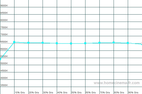

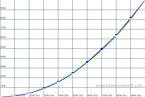

Après avoir galéré un maximum pour calibrer le JVC 950. je vous donne quelques trucs pour vous éviter la même galère :
commencer par régler la luminosité et le contraste à l'oeuil avec le DVD mire glissantes.
1- faire la balance du blanc :
- on commence par une mesure à 80 IRE et en essayant de mettre les 3 primaires à 100% avec la sonde HCFR en mesure continue. Si par malchance vous n'arrivez pas à augmenter le gain du rouge ou plutôt que le curseur bouge sans modification de l'image, c'est que le proj est mal réglé d'usine. il faut aller dans le menu usine et là vousverrez que ces abrutis de techniciens de JVC ont mis le curseur du gain du rouge à fond (c'était le cas chez moi). il faut alors prendre dans le menu usine une temp de couleur par exemple la 6500 et faire une calibration à 80 IRE avec la sonde en mesure continue mais en diminuant le rouge à 60 puis en jouant sur le bleu et le vert pour arriver à 100% (x: 0,313 et y: 0,329). puis sortir du menu usine et refaire le blanc dans le menu temp couleur normal à 80 puis à 30 IRE. Le fait de diminuer le gain du rouge dans le menu usine lui redonne une amplitude de réglage dans le menu normal. le gain règle le blanc à 80 IRE et le offset à 30 IRE. n'oubliez pas de refaire plusieurs aller retours entre 80 et 30 car régler un niveau fait varier l'autre et ce jusqu'à ce que vous arriviez à une balance correcte sur les 2 niveaux.
2- mesurer l'échelle de gris. c'est facile rien à dire la dessus. puis afficher votre courbe en linéaire et retoucher les extrémités avec la luminosité et le contraste si besoin.
3- afficher ensuite les niveaux RGB et jouer avec le gamma de chaque primaire point par point pour arriver à avoir un aligment parfait des 3 couleurs ne pas hésiter à faire varier l'échelle pour mieux voir. il faut obtenir un delta E le plus faible possible on peut facilement être en dessous de 2 sur tout sauf à 10 et parfois à 100 IRE
4- passer au CMS et là il y a un truc qui vous facilite la vie : commencez par afficher la mire de 100 IRE blanche et mettre la sonde en continu puis noter la valeur du Y majuscule qui apparaît dans le tableau enbas à gauche. afficher ensuite la mire rouge de la série des couleurs primaires et noter la valeur du même Y puis jouer avec la luminosité du rouge pour arriver à ce que la valeur du Y du rouge fasse 21% de celle du blanc. faire la même chose pour le vert mais avec une valeur qui doit être à 71% de celle du blanc puis faire le bleu qui doit être à 8% de celle du blanc.
5 - Passez au triangle CIE et là il y a une astuce car JVC se règle en saturation hue et luminosité alors que le logiciel HCFR ne marche pas comme ça. le truc est qu'il suffit de prendre le rouge et d'afficher sa mire en pause puis d'afficher le triangle CIE dans le logiciel et de zoomer sur le point rouge et là on fait une seule mesure avec l'icône camera du logiciel et on voit où le point se met puis il suffit de bouger la saturation qui approche ou éloigne le point du centre et le hue qui le déplace en latéral et de refaire à chaque fois une mesure unique. Pensez à ne pas afficher les points des mesures libres avec le clic droit ça vous permet de mieux voir. En faisant plusieurs essais avec une mesure unique à chaque fois on arrive à coller le point sur le point de référence. puis on fait la même chose pour le vert le bleu le cyan le magenta et le jaune et on obtient un triangle parfait.
6- faites une mesure à 25, 50 et 75 IRE pour chaque primaire pour valider les alignements
il ne reste plus qu'à lancer une série de mesures de verif et c'est tout bon .
comptez une bonne soirée pour tout boucler
PS dans les courbes en dessous j'ai fait exprès de mettre un gamma à 2.1 dans ma pièce claire aux murs blancs on a de meilleurs noirs. il est évidemment possible de calibrer à 2.2
