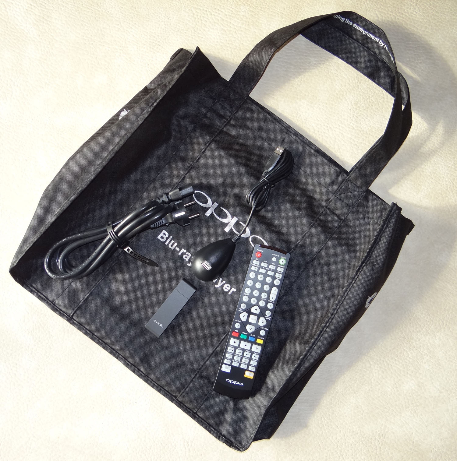

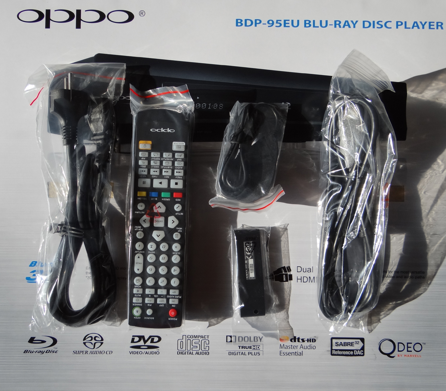

Les accessoires sont contenu dans une boite noire en carton du plus bel effet.
On y trouve la télécommande, un câble d’alimentation de bonne facture, un câble HDMI de bonne qualité, un adaptateur Wifi au format USB et enfin un support extension USB pour déporter l’adaptateur Wifi.
Les accessoires et le sac de transport

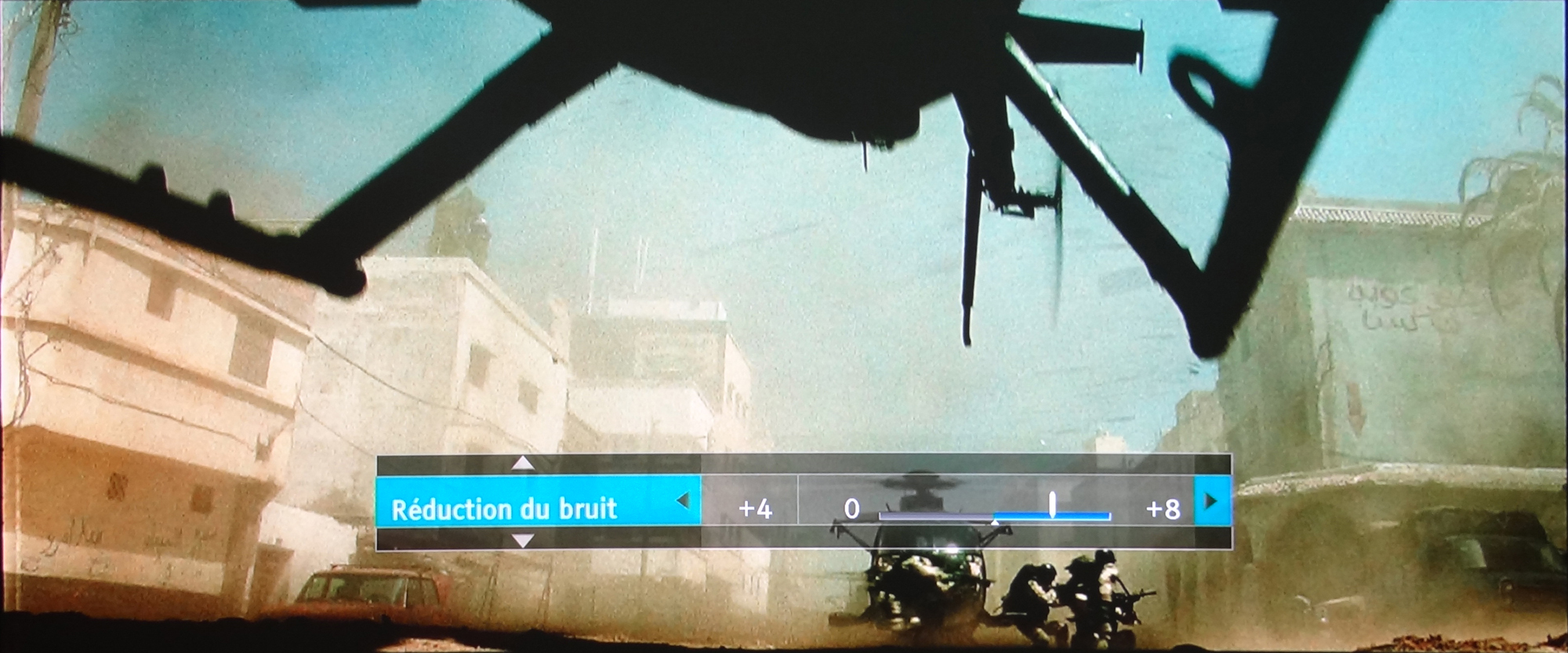

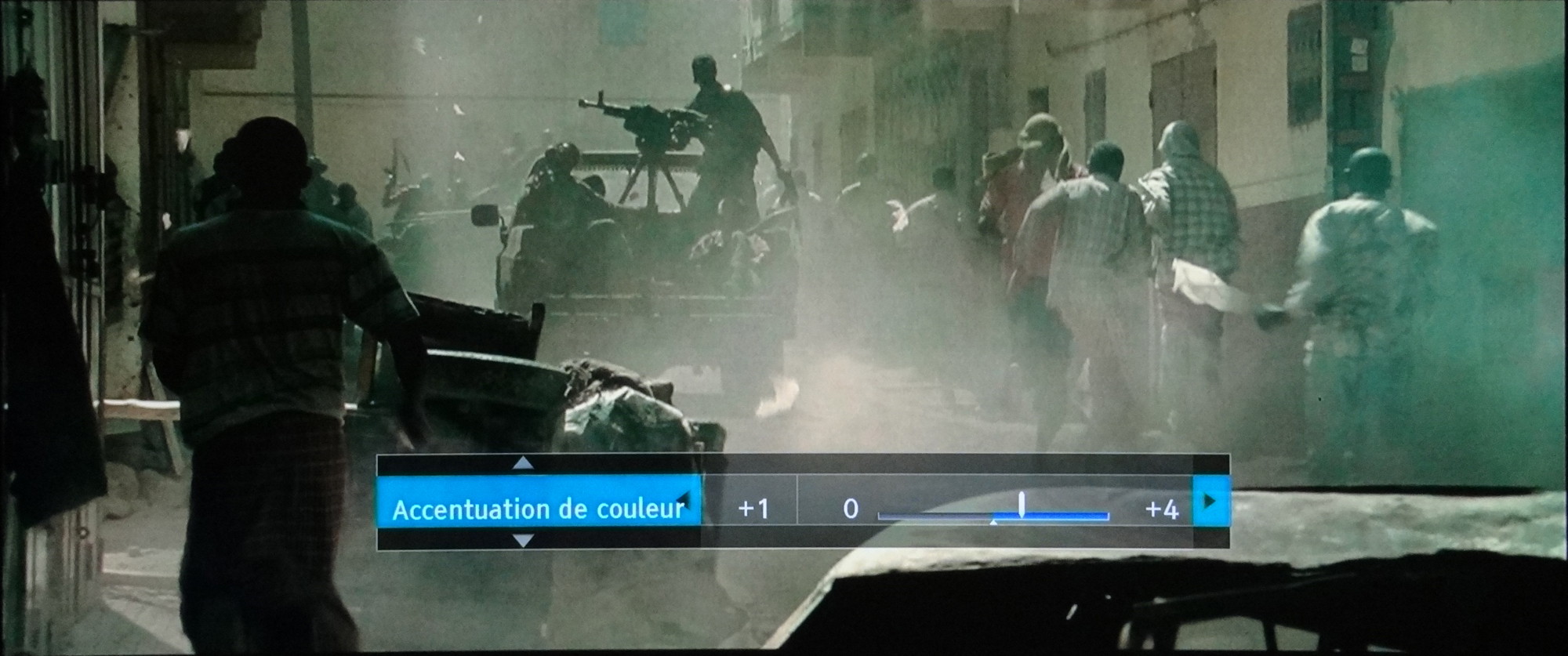

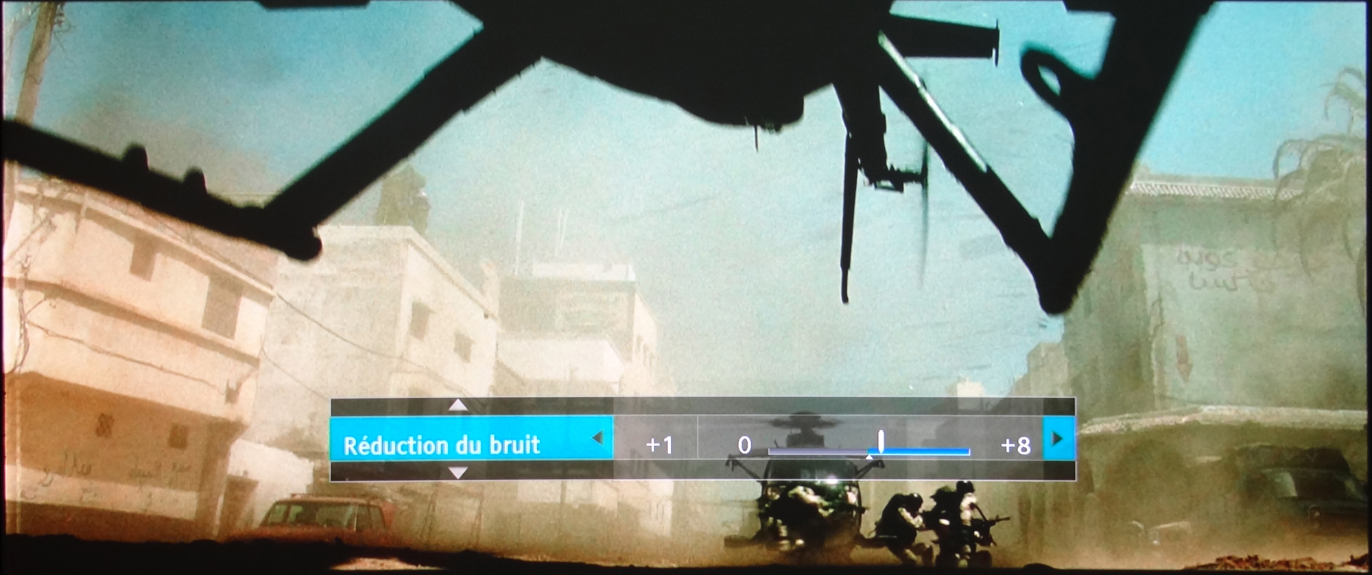

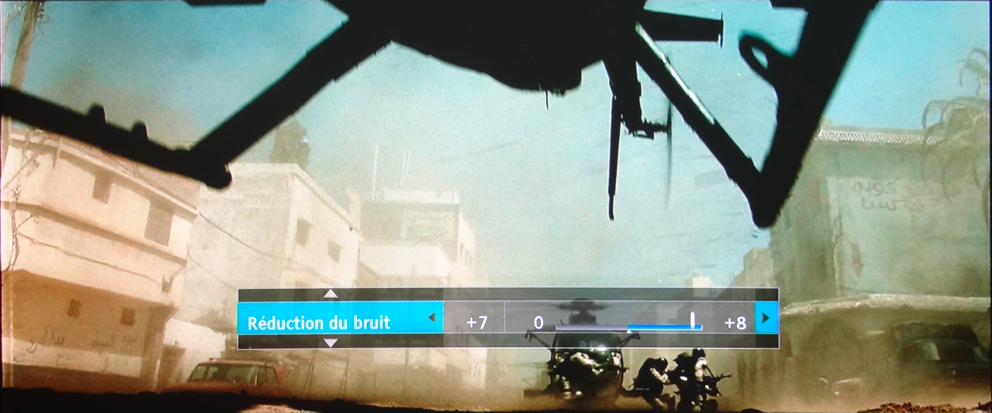

Processing vidéo Marvell Qdeo
Le travail sur le BDP95 ne s’arrête pas à l’audio analogique. Le BDP95, comme son petit frère BDP93, met en œuvre un processeur Qdeo Kyoto-G2 de chez Marvell. Ce processeur remporte tous les suffrages et se retrouve intégré un peu partout, chez Onkyo et Pioneer par exemple.
Nous avions testé les performances de ce processeur à l’aide des Benchmark HQV :
DVD HQV test sur du 480i :
Color bars : 10/10
Jaggies 1 : 5/5
Jaggies 2 : 3/5
Flag : 10/10
Detail : 10/10
NR : 10/10
NR w/Motion : 10/10
Film Detail : 10/10
2:2 : 5/5
2:2:2:4 : 5/5
2:3:3:2 : 5/5
3:2:3:2:2 : 5/5
5:5 : 5/5
6:4 : 5/5
8:7 : 5/5
3:2 : 5/5
Mixed film+video text horizontal : 10/10
Mixed film+video text vertical : 10/10
TOTAL sans les cadences "exotiques" : 98/100
TOTAL : 128/130
Très bon score sachant que le test de jaggies 2 passe rarement à 5/5
Bluray HQV, test sur du 1080i60 :
Test 1 NR : 25/25
Test 2 resolution video: 20/20
Test 3 jaggies 1 : 20/20
Test 4 résolution mode film : 25/25
Test 5 mode film stadium : 10/10
Test 6 jaggies 2 : 20/20
Total 120/120
Liens HCFR :
viewtopic.php?f=1258&t=29854583
viewtopic.php?p=174765716#p174765716

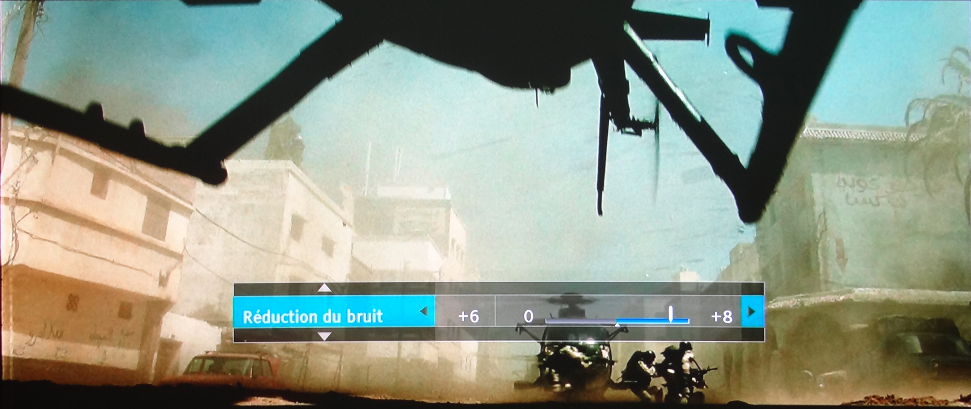

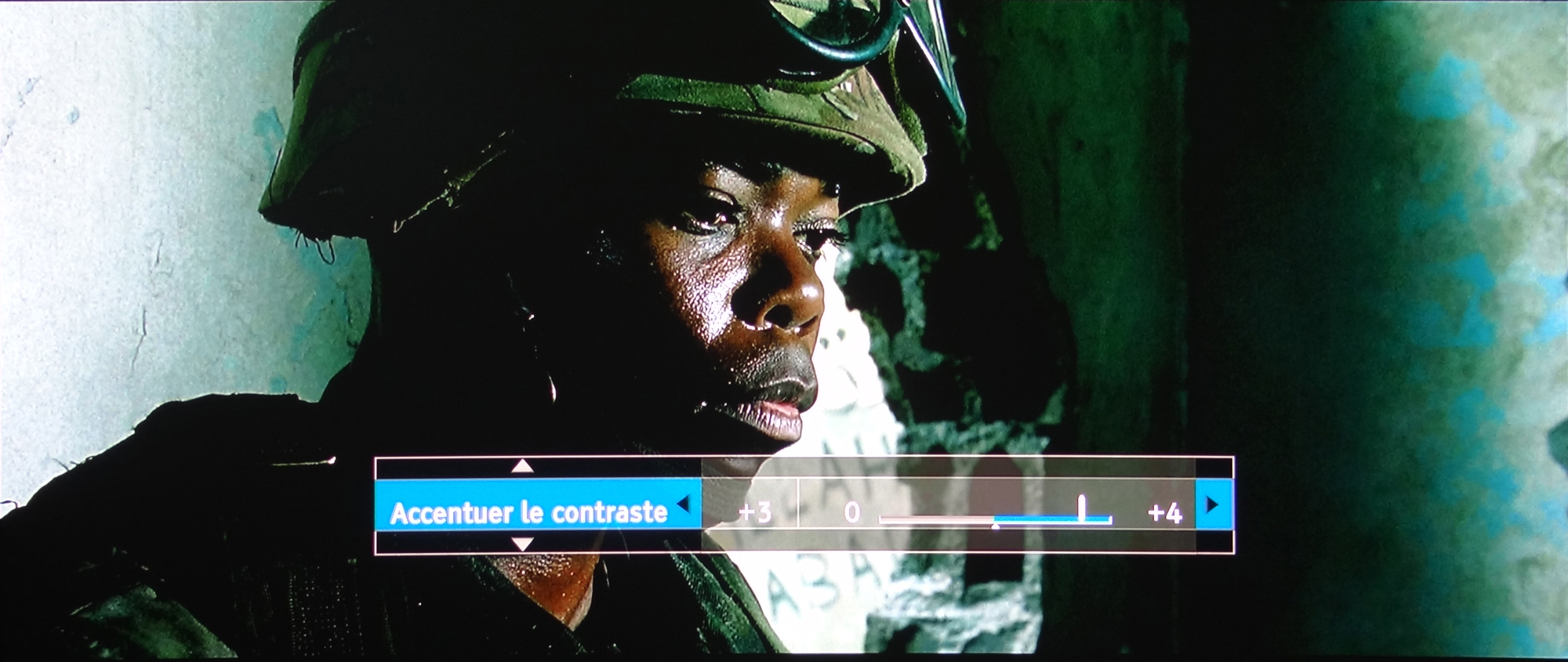

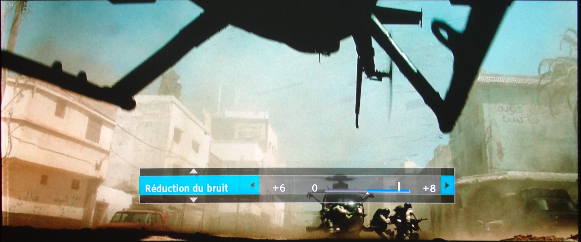

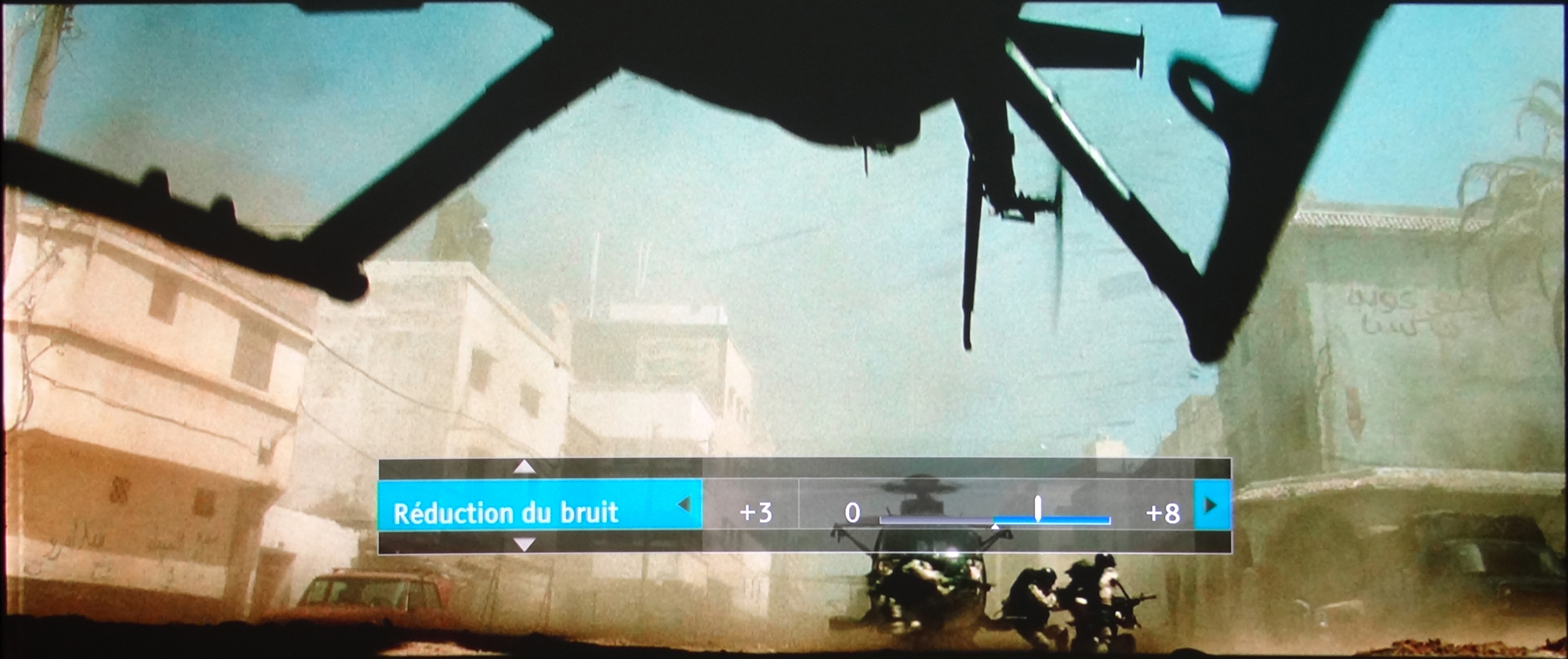

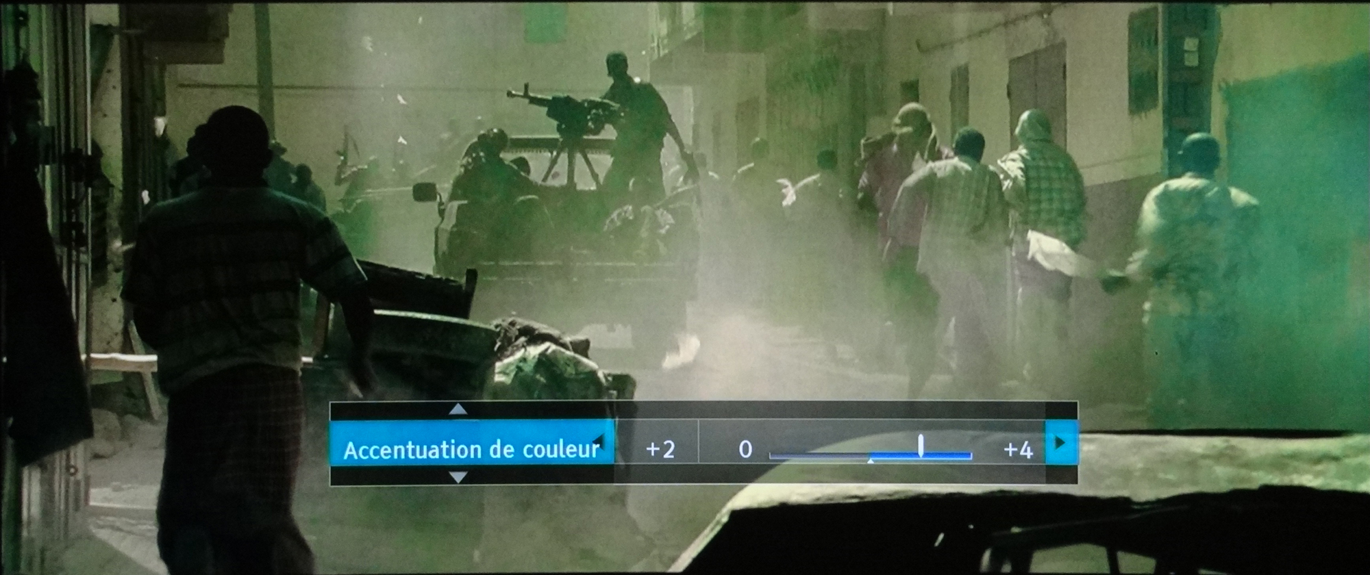

Ce processeur est bel et bien un champion du désentrelacement. Nous le testerons davantage sur des tests DVD et Bluray.
Notons déjà la liste des filtres disponibles :
* Un réglage de netteté
* Un Réducteur de bruit complexe, nous y reviendrons
* Une accentuation des couleurs
* Une accentuation de contraste
Ces deux derniers filtres sont dynamique et interviennent suivant le niveau du réglage mais aussi suivant la structure de l’image.
Plus d’information sur le site de Marvell http://www.marvell.com/digital-entertainment/88DE2750/

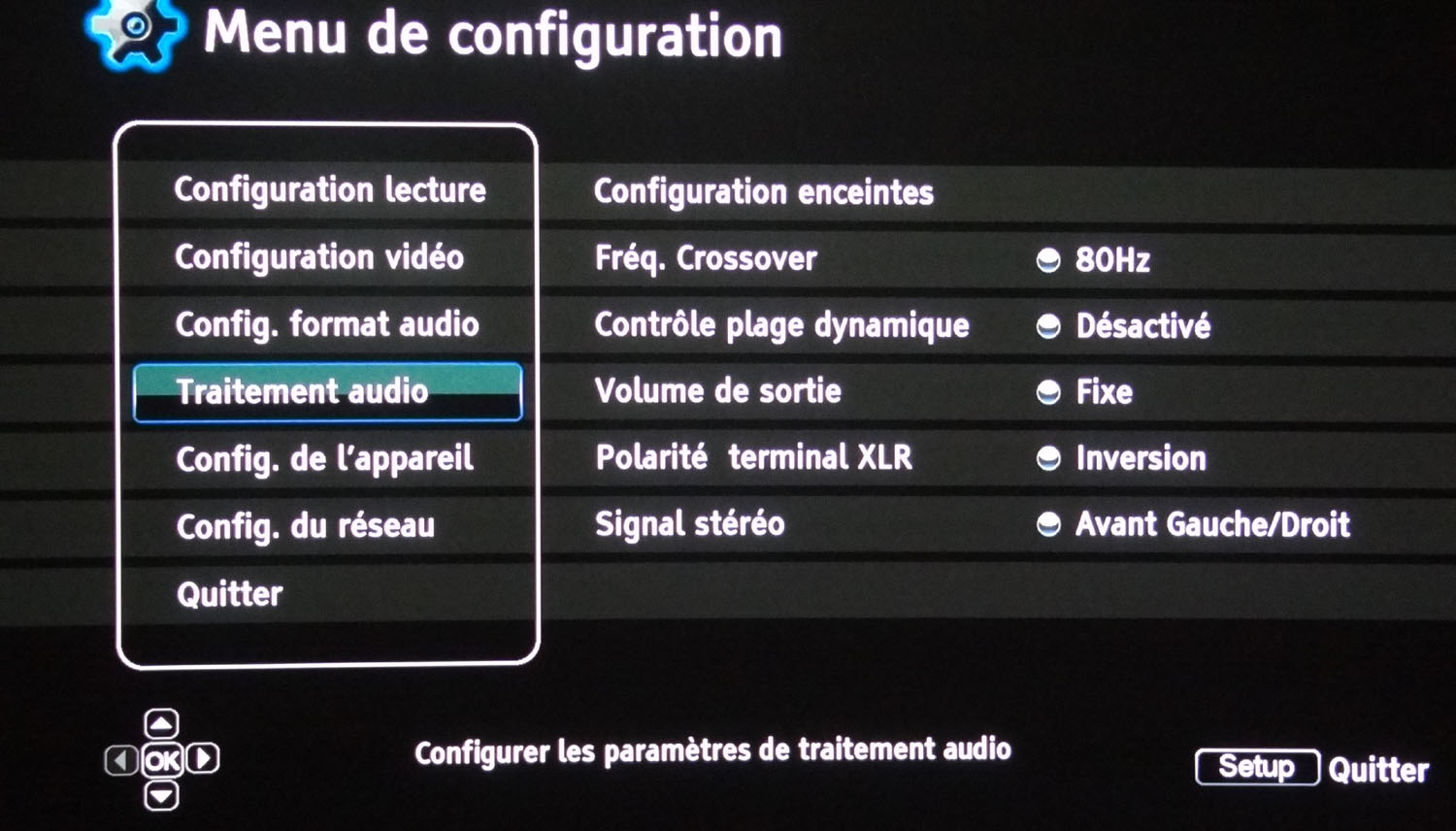

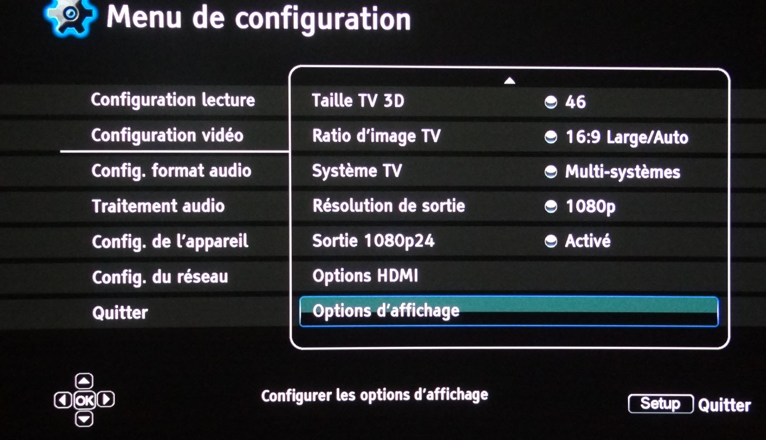

Les menus du BDP95 :
La page d’accueil.
Configuration des modes de lecture.
On y trouve des préférences de lecture de piste des SACD et DVD-A ainsi qu’un mode résume automatique pour les disques de musique mais aussi pour les DVD et les Blurays.
Menu principal de la gestion de la vidéo comprenant la gestion de la 3D et des résolutions de sorties.
Suite du menu principal de gestion vidéo.
Paramétrage de la Qdeo avec ses fameux filtres.

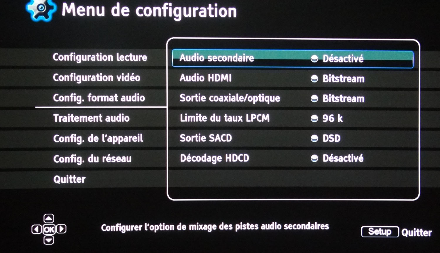

Menu des préférences des formats audio et des décodage en PCM.

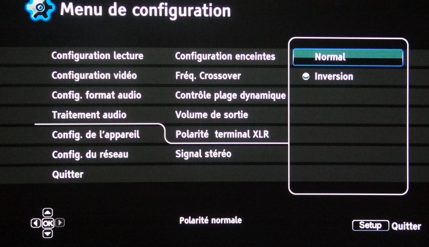

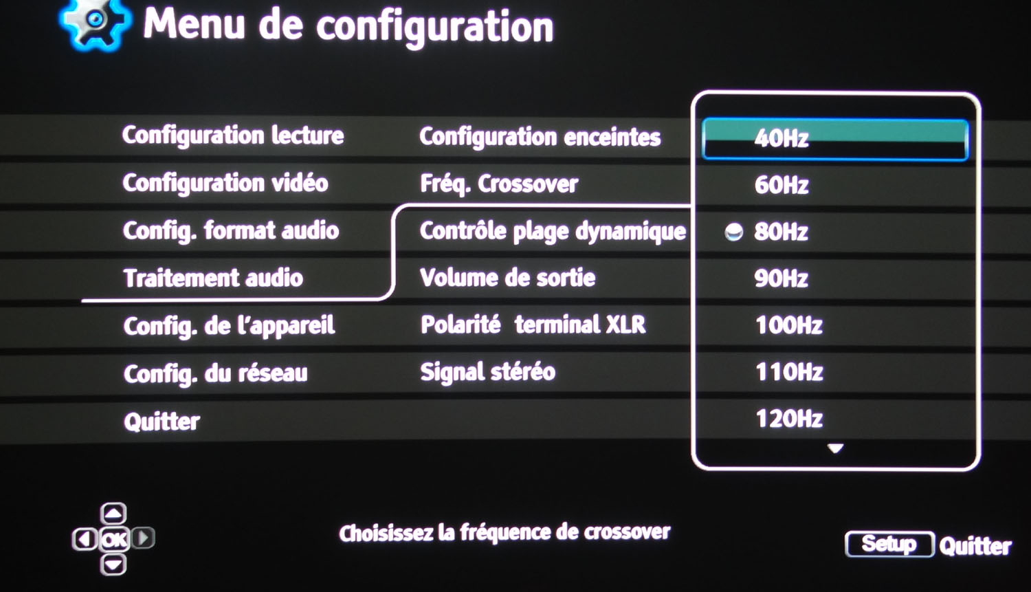

Paramétrage des sorties audio analogique.
Gestion du crossover

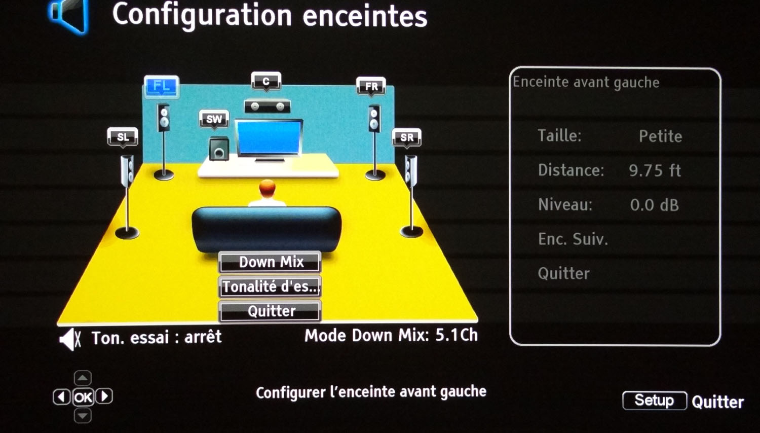

Réglages des enceintes, taille, distance, niveau et Down Mix
Réglage de la polarité des sorties symétriques.
Gestion de la sortie stéréo

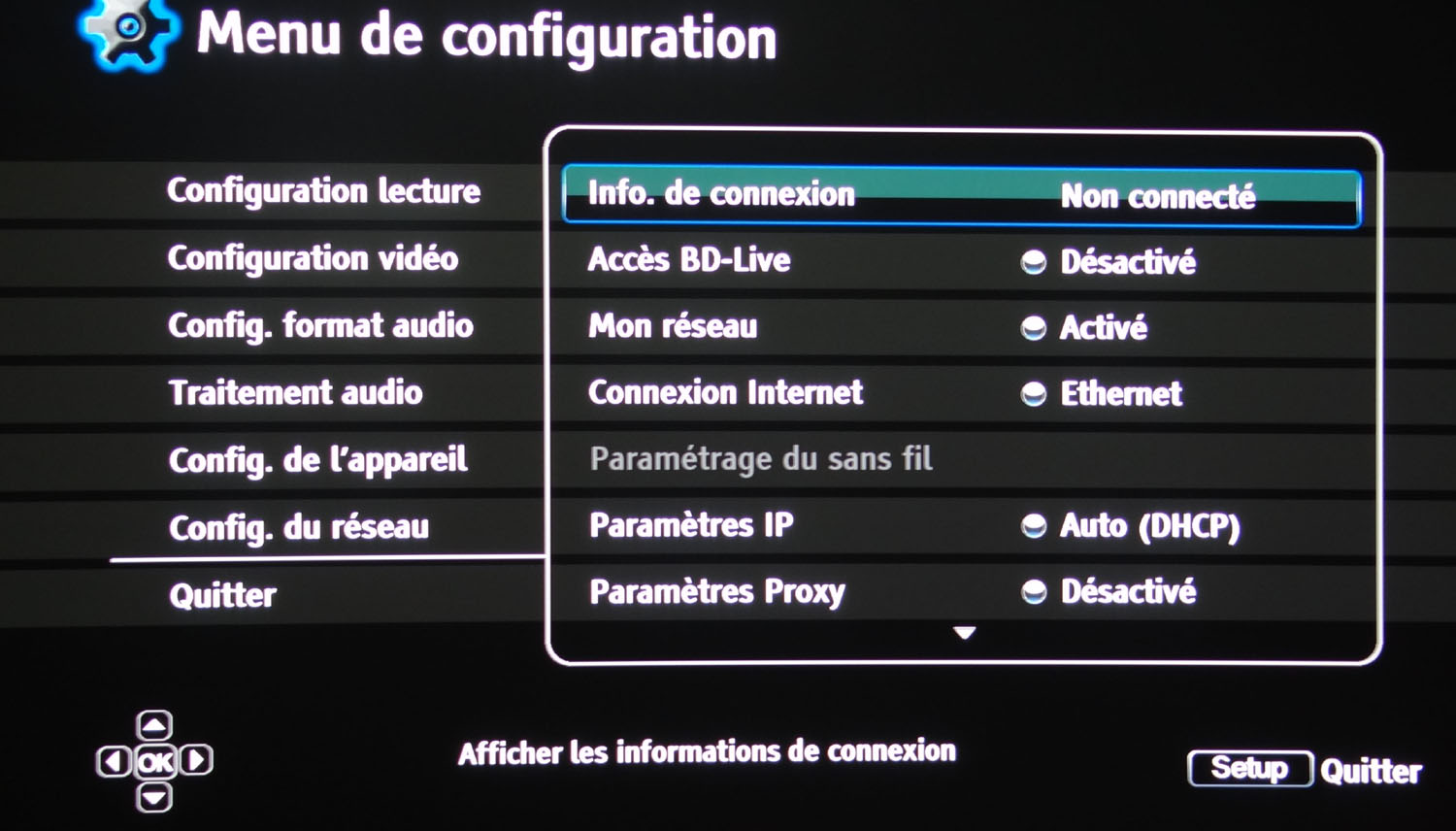

Gestion firmware et des fonctions annexes
Paramétrage et gestion des connections réseau

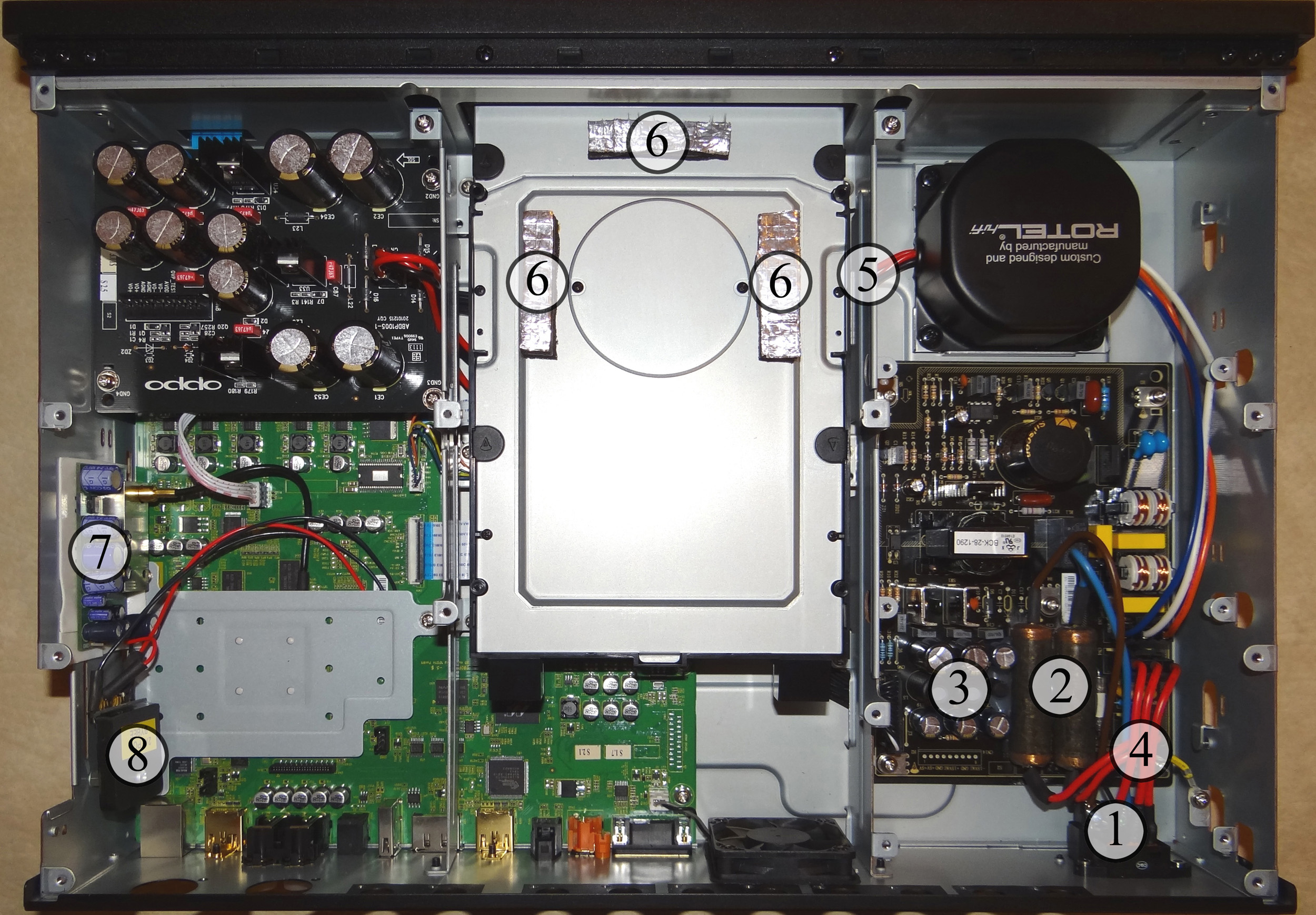

Abordons le plus intéressant, les modifications effectuées sur le BDP95 Signature et essayons de bien cerner pourquoi la machine va plus loin que la version standard.
Tout d’abord il faut comprendre la nature du travail qui a été réalisé par Audiocom et quelle en est l’approche.
Audicocom a pour tradition de travailler principalement l’optimisation des circuits numériques et d’appliquer des modifications qui auront un impacte global sur les performances du lecteur. Il faut aussi noter que les horloges low jitter utilisées sont de conception maison et sont adoptées par de nombreux autres tweakers professionnels ou indépendants.

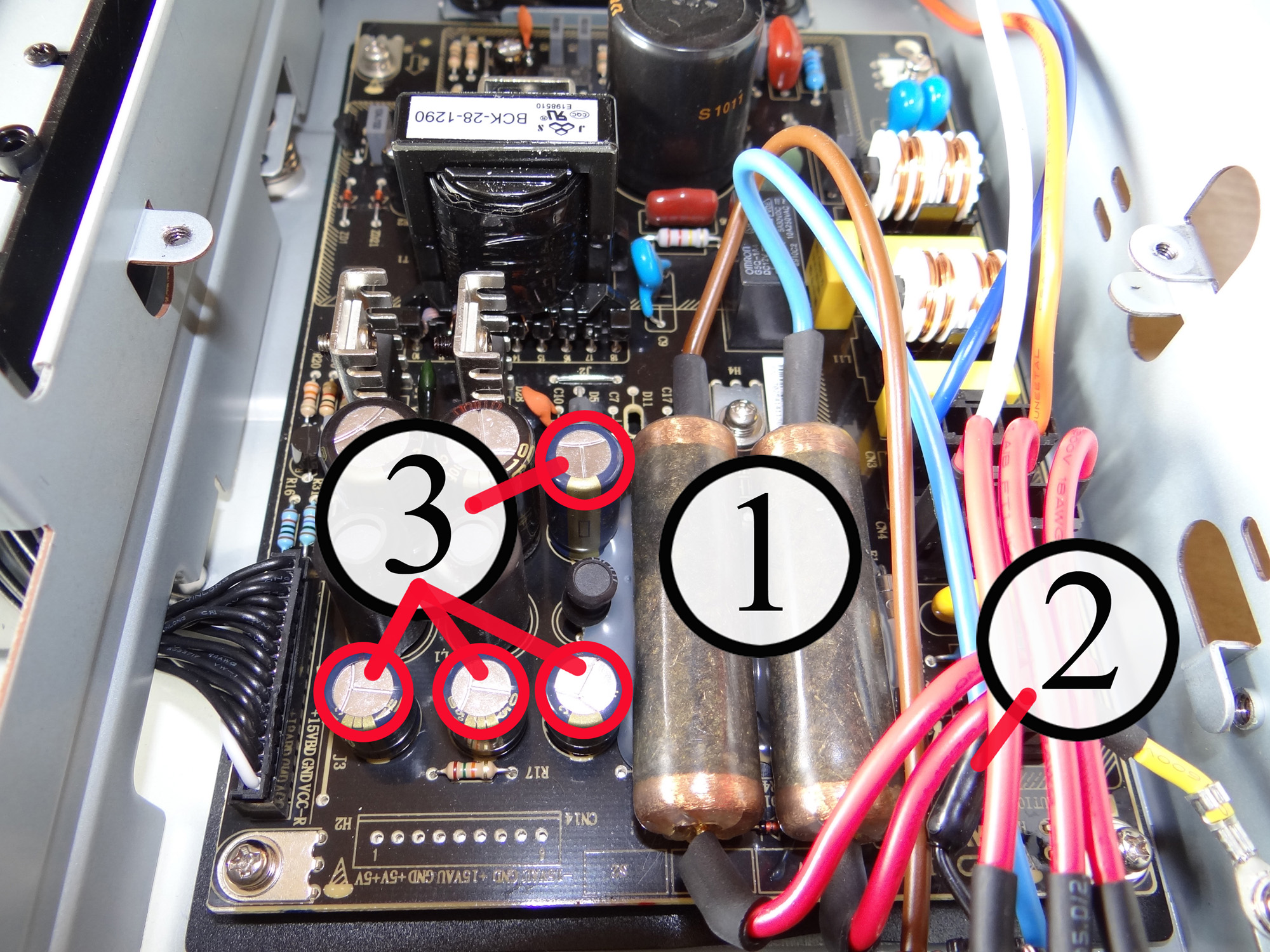

Le travail commence comme tout bon tweak par une optimisation des alimentations.

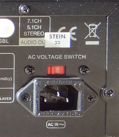

L’entrée IEC standard est remplacée par une IEC de marque Furutech plaquée Rhodium surmontée d’un double E-Pad SteinMusic http://www.steinmusic.de/DE/produkte/zu ... epads.html . Audiocom a utiliser un E-pad +S surmonté d’un E-Pad 33. Le but des E-pads est d’absorber une partie des résonances et d’agir comme un filtre passif qui va réduire les énergies indésirables.
Le stack de E-Pad est localisé juste au dessus du sélecteur de voltage.
Le lecteur est mis à la masse depuis la prise IEC. Sur le lien entre la prise et le châssis on trouve un module Bybee Small Slipstream qui va aider à optimiser l’efficacité de la mise à la masse en captant le bruit du courant issu de la prise de terre.
En suivant nous trouvons la carte d’alimentation primaire dédiée à la carte mère du lecteur.
Entre cette carte et la prise IEC Audiocom utilise des Bybee SE AC bullets. Les Bybee sont des filtres qui servent à réduire le bruit du courant alternatif et à débarrasser les électrons des énergies indésirables. Ils vont donc compléter le travail des E-pad dans un domaine similaire.
La carte est directement modifiée. Des condensateurs critiques des sorties d’alimentation des circuits vidéo et numérique ont été remplacés par des condensateurs Panasonic reconnu pour leurs performances et leurs qualités.
1) Les modules Bybee SE AC Bullets
2) Le module Bybee Slipstream du la mise Ă  la mase
3) Les condensateurs Panasonics

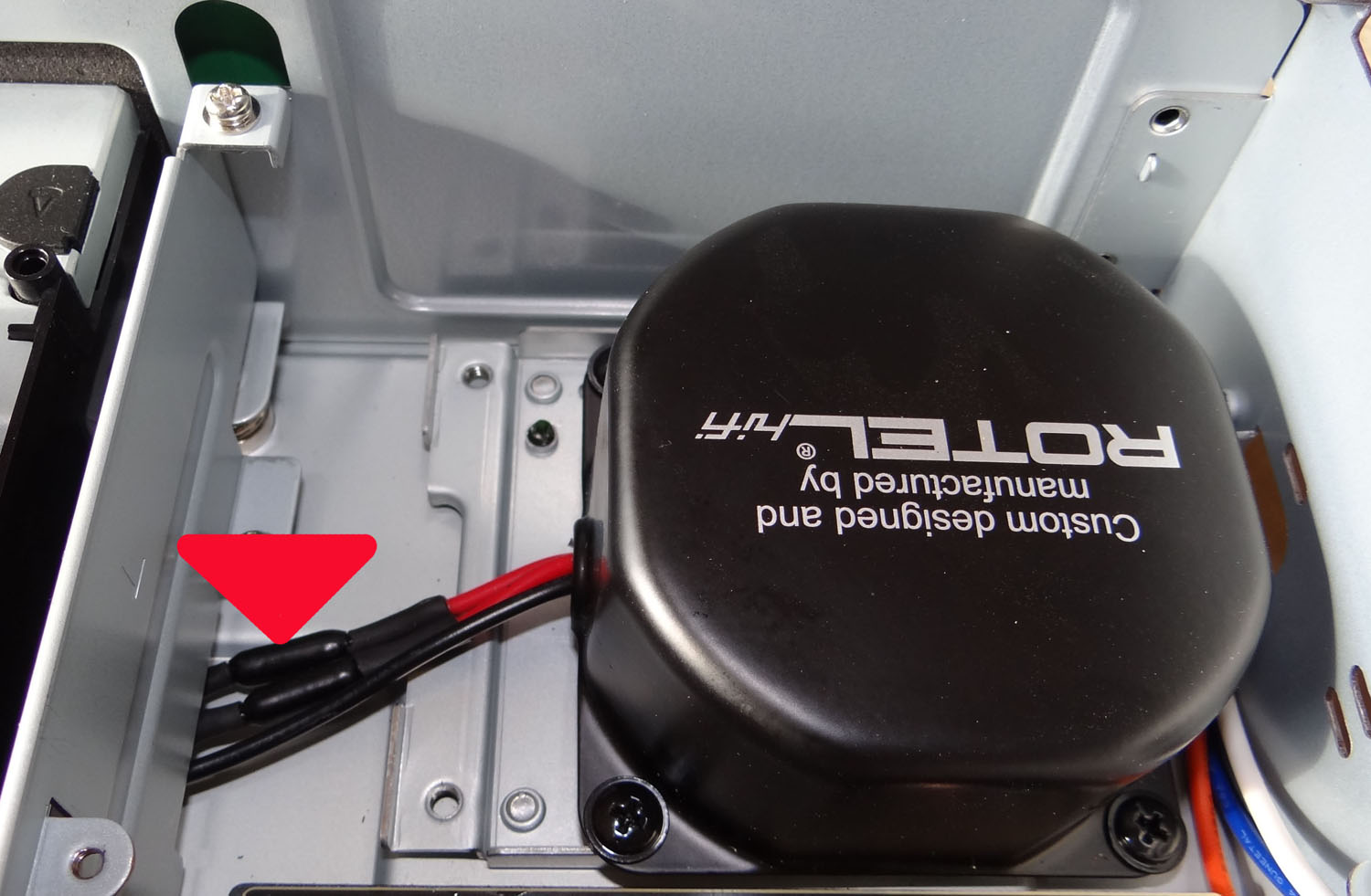

Pour découvrir la suite il faut dévisser le transformateur dédié à l’alimentation linéaire de la carte audio analogique. On trouve alors deux Bybee Small Slipstream sur les deux sorties positives du transformateur. Ces modules endossent là encore un rôle de réduction de bruit afin de délivrer un courant électrique propre à la carte d’alimentation et lui permettre de mieux fonctionner.
Les deux Bybee Slipstream sur les sorties positives du transformateur Rotel
Le cœur des modifications se trouve sur la carte mère du lecteur.

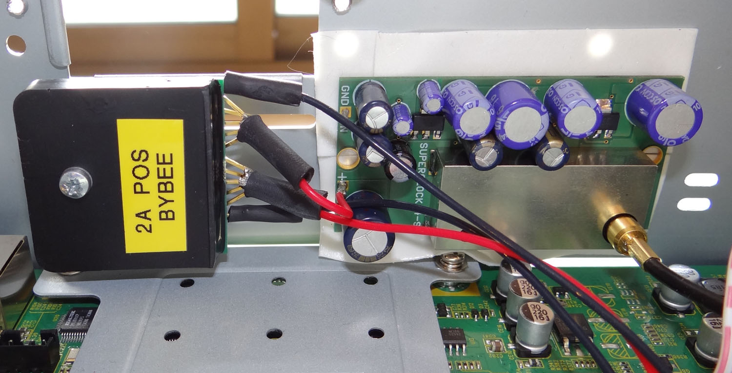

L’oscillateur de la puce de décodage vidéo est remplacé par une horloge Audiocom Superclock 4. Cette horloge affiche des performances de très haut niveau :: http://www.audiocominternational.com/su ... f101a58f41
Cette horloge assure un niveau de bruit réduit au maximum afin de gérer au mieux le jitter. Son oscillateur est soutenu par un circuit discret, isolé des perturbations aériennes et des champs électriques. Les sections alimentation analogique et numérique de la PCB sont totalement séparées et isolées l’une de l’autre. Elles ont chacune leur propre régulateur. La PCB est optimisée, 4 couches et piste plaquée or. On obtient alors un jitter inférieur à 2 ps RMS, ce qui est remarquable dans l’industrie. Afin de faciliter le fonctionnement de son horloge Mark utilise un Bybee Music Rail, toute dernière innovation des laboratoires Bybee. Le MusicRail agit comme les autres Bybee en réduisant le bruit présent dans le courant, l’ennemi le plus néfaste pour un circuit numérique. Ce nouveau filtre a comme avantage d’être moins coûteux que les Bybee Quantum Purifiers et d’être plus adapté à filtrer des alimentations. Par contre on perd la polyvalence des Bybee classique que l’on peut utiliser dans de très nombreuses situations. Les Music Rails se substitue très bien à une alimentation régulée, cette solution permet donc de gagner de la place dans le lecteur car les bonnes PSU pour horloge sont malgré tout assez volumineuses et ne peuvent pas toujours se loger en interne.
Gros plan sur la Superclock 4 et son module Bybee Music Rail 2A
Le drive bénéficie lui aussi d’un traitement visant à optimiser ces performances. Audiocom a ajouté sur son capot supérieur trois pad « Lead/Foils » dont le but est d’absorber les vibratons et de stabiliser le disque lors de sa rotation dans le drive.
Sur le rack support de disque trouve un E-Pad +S. Ce Pack aura pour effet d’absorber les résonances et va éviter les énergies indésirables.
E-Pad +S
Sous le capot supérieur du lecteur on trouvera une plaque de Sontech SRFT-AL. Cette plaque recouverte d’aluminium opère comme un blindage, chose importante vu que le capot du BDP95 n’est pas en aluminium. Elle permet aussi d’absorber une partie des vibrations.
Sontech SRFT-AL
D’autres traitements sont dans la liste.
Un traitement cryogénique a été appliqué à la carte d’alimentation primaire et la carte audio analogique. Cette opération a pour but d’accroître la conductivité des pistes et des composants en forçant les cristaux des métaux à se resserrer entre eux. Au retour à la température normal la dilatation ne permet pas aux cristaux de revenir à leur position initiale. Les « vides » sont donc réduits.
Pour finir Audiocom a utilisé une laque spéciale sur la carte mère, la carte audio analogique et sa carte d’alimentation.
http://www.steinmusic.de/EN/products/ac ... _lack.html
Ce processus est commun aux appareils de la marque Esoteric, le but de cette laque est de réduire les résonances induites par les circuits électrique et qui sont néfaste à la restitution audio et vidéo. On obtient aussi une couche protectrice en plus sur les circuits qui va accroître la longévité de la PCB (protection supplémentaire contre l’oxydation entre autre).
La cartographie des tweaks :
1) IEC Furutech Rhodium
2) Bybee SE AC Bullets
3) Condensateurs Panasonics
4) Bybee Slipstream sur mise Ă  la masse
5) Bybee Slipstream sur sorties positives du transformateur Rotel
6) Lead/foil
7) Horloge Superclock 4
8 ) Bybee Music Rail 2A

Commençons par du bon reconnu et flatteur, ce qui permettra aussi de tester l’inversion de polarité des sorties symétrique :
SACD Marantz Ken Ishikawa’s 30th year anniversary.
Ce disque reprend des classiques du jazz comme « Summertime » ou encore « Girl from Ipanema » tout chanté par la talentueuse Katelijne van Otterloo. Tout est recomposé et enregistré suivant les exigences du SACD. Autant dire que Marantz à bien fait les choses et que ce disque est irréprochable … si peut être il sonne trop bien et met rarement à mal un système.
A l’écoute les choses sont évidentes, le BDP95 Signature sonne merveilleusement bien. Tout est en place avec une spatialisation exemplaire, large mais pas trop, les voix bien au centre et un effet stéréophonique parfait. Côté timbre il est difficile de trouver à redire. Le rendu est très équilibré sans qu’un élément ne soit trop en avant. On peut qualifié l’écoute d’assez neutre dans le spectre. La dynamique est bien présente sans agressivité, les basses sont bien maîtrisées, ni en retrait ni excessive.
Les instruments sonnent vrai comme se doit sur un disque de cette qualité.
Le test d’inversion de phase bouleverse l’écoute. On perd en équilibre, la dynamique se tasse et les voix deviennent plus difficiles à localiser. Preuve de la contre parti des liaison symétrique, il faut s’assurer que les phases soient bien lié entre elles.

De plus une connexion asymétrique nous épargne les risques de phase inversée possible sur une chaîne audio en tout XLR.

Première constatation pas de sortie 1080p24 sur des DVD NTSC, ou alors j’ai loupé une option. Peu importe car le lecteur effectue une conversion 480i vers 1080p60 de très bonne facture et surtout très fluide.

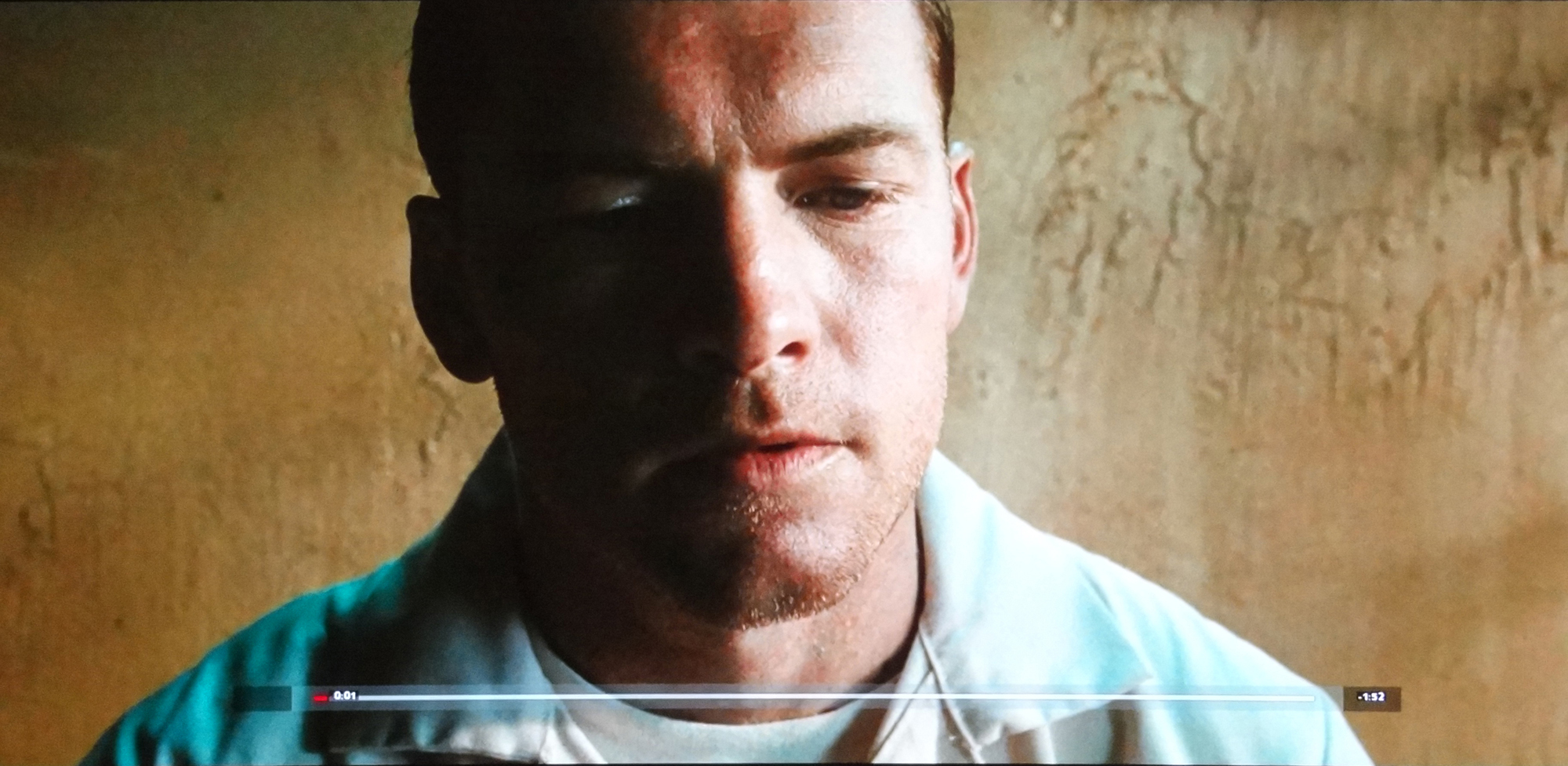

Comparatif du rendu sharpness à zéro et à trois :
Filtre de sharpness Ă  0
Filtre de sharpness Ă  3
Le réducteur de bruit, compréhension et test :
Ce filtre fait aussi appel à une mise en œuvre complexe qu’il faut bien analyser avant de s’en servir.
+1 Le filtre joue sur deux filtres de réduction de compression CAR (Compression Artifacts Reduction). Le bruit moustique plus connu sous le nom de MNR pour Mosquito Noise Reduction et un filtre anti bloc Block Noise, artéfact lié à la compression MPEG.
+2 Le va jouer sur des artéfact de type bruit vidéo VNR (Video Noise Reduction). Il traite aussi le grain. L’algorithme utilise une détection automatique qui permet de déterminer l’intensité nécessaire sur le filtre.
+3 Filtre CAR + VNR
+4 Filtre CAR avec MNR agressif + VNR
+5 Filtre CAR agressif
+6 Filtre CAR agressif + VNR
+7 Filtre CAR au maximum
+8 Filtre CAR au maximum + VNR
En définitive le réducteur de bruit du BDP95 applique trois types de réducteurs, les paliers agissent comme des modes de présélection.
Pour éviter une trop grosse perte de définition, il est possible de cumuler le réducteur de bruit avec le sharpness. Des essais sur « Blackhawk Down » en Bluray furent très concluants.
Gradation du réducteur de bruit avec le sharpness à zéro
Gradation du réducteur de bruit plus sharpness à trois
On constate que le réducteur de bruit est efficace même avec un sharpness à +3.
Dans le cas d’un film très bruité il est possible de nettoyer l’image et de conserver une très bonne netteté.
L’accentuation de couleur :
Ce filtre permet d’accentuer le niveau vidéo en jouant sur certaines couleurs du spectre sans trop créer d’aberrations chromatiques.
A partir de +3 le filtre semble trop agressif.
L’accentuation de contraste :
Ce filtre est assez intéressant. Il permet d’améliorer les détails dans les zones sombres sans réduire l’impression de contraste. Il se montre bien efficace comme en témoignent les screenshots de « Blackhawk Down ».
Ce filtre parait bien plus efficace et mieux intégré.
Il permet d’accroître les détails des zones sombres sans réduire la dynamique de l’image. Le contraste ne semble pas altéré ce qui est remarquable.
En général les filtres de contraste dynamique vont accroître les valeurs opposées. C'est-à-dire que les noirs sont renforcés et les blancs accentués. Le risque est d’avoir des noirs bouchés et des blancs brûlé. Dans le cas du BDP95 le processing de la Qdeo se base sur une logique inverse, le rendu est exemplaire.

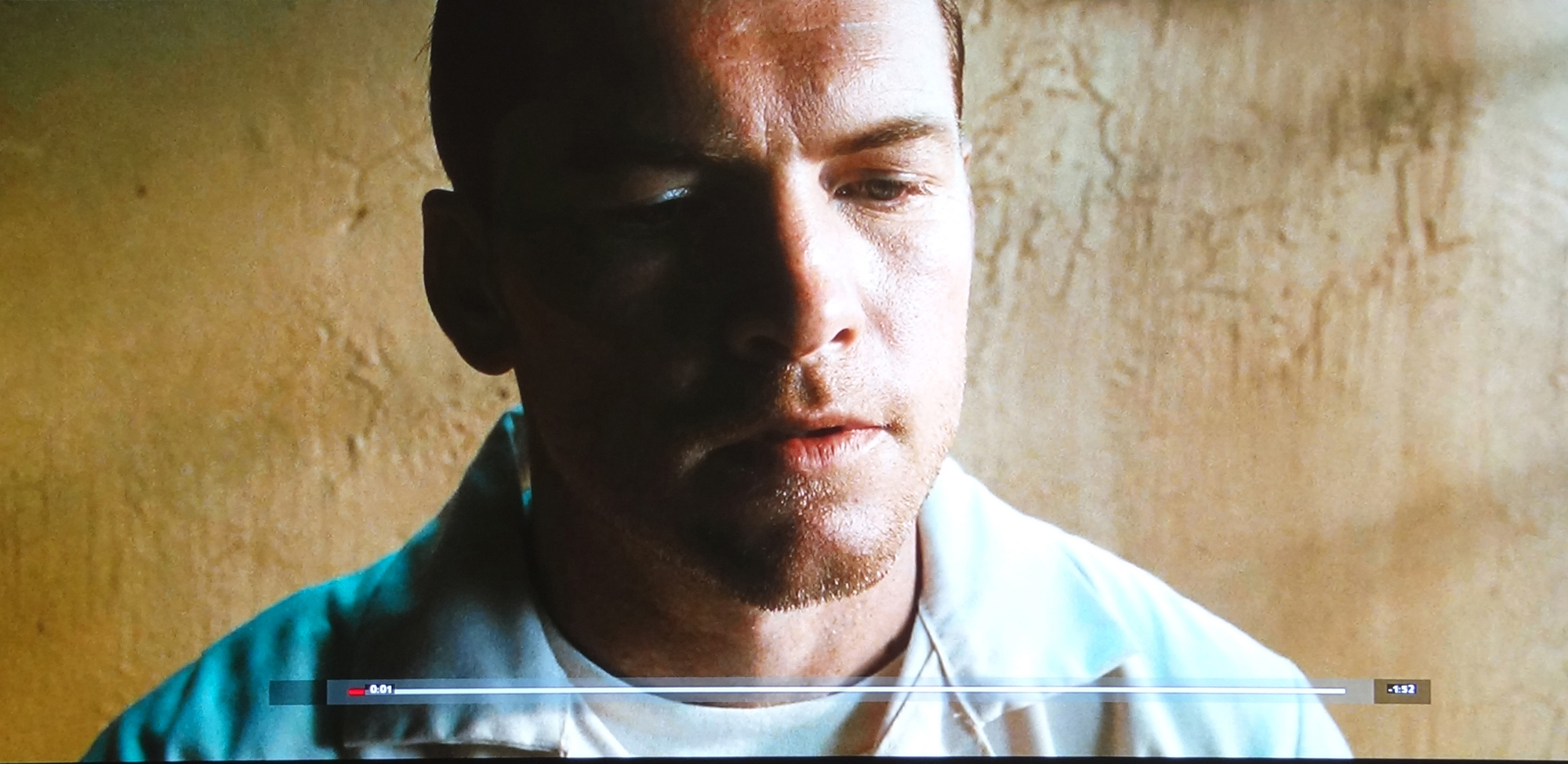

BDP95 Signature sharpness Ă  0
BDP95 Signature sharpness Ă  1
BDP95 Signature sharpness Ă  2
BDP95 Signature sharpness Ă  3
BDP95 standard sharpness Ă  0
BDP95 standard sharpness Ă  1
BDP95 standard sharpness Ă  2
BDP95 standard sharpness Ă  3
