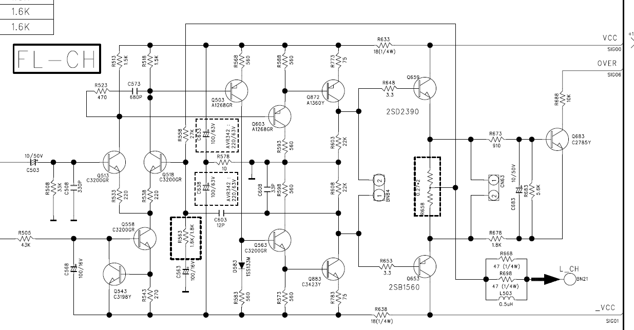

Le schéma d'un des amplis (ils font 30W, et 25A en "instantané" d'après les caractéristiques)

Message » 28 Juin 2013 17:51
Les transistors de puissance :
Darlington Sanken, 10A, 150V ya de quoi faire!
La soa est large!
A mon avis, le 4 ohms ne doit pas être un problème...

Message » 28 Juin 2013 19:12
Bien vu philby, comme d'hab!
Donc, admettons une puissance Max de 50 w par voie sous 8 r, soit U load de 20v. Disons que la tension d'alim est de 25 V pour tenir compte de la tension de déchet , pour être large. La puissance Max que doit dissiper le transistor de puissance est lorsque la tension à ses bornes est égale a 1/2 de V, donc 12,5v, qui est donc la même aux borne de la charge. Le courant débite est donc de 3,1 A Rms soit 4,4 A crête. On est loin des limites de la SOA, qui avoisine les 7A.
Et je ne tiens pas compte que chaque transistor ne voit qu'une demi alternance.
j'ai juste philby?
Édit: je connais bien ces transistors pour les avoir mis en œuvre dans un ampli à base du lm4702. J'en avais grille une paire alors quelles débitais dans une enceinte 3 ? Sous une tension de 55 v. Faites ce calcul et vous verrez pourquoi elles ont grillées! J'ai résolu le problème en descendant la tension d'alim a 35 V, et depuis ça roule!
