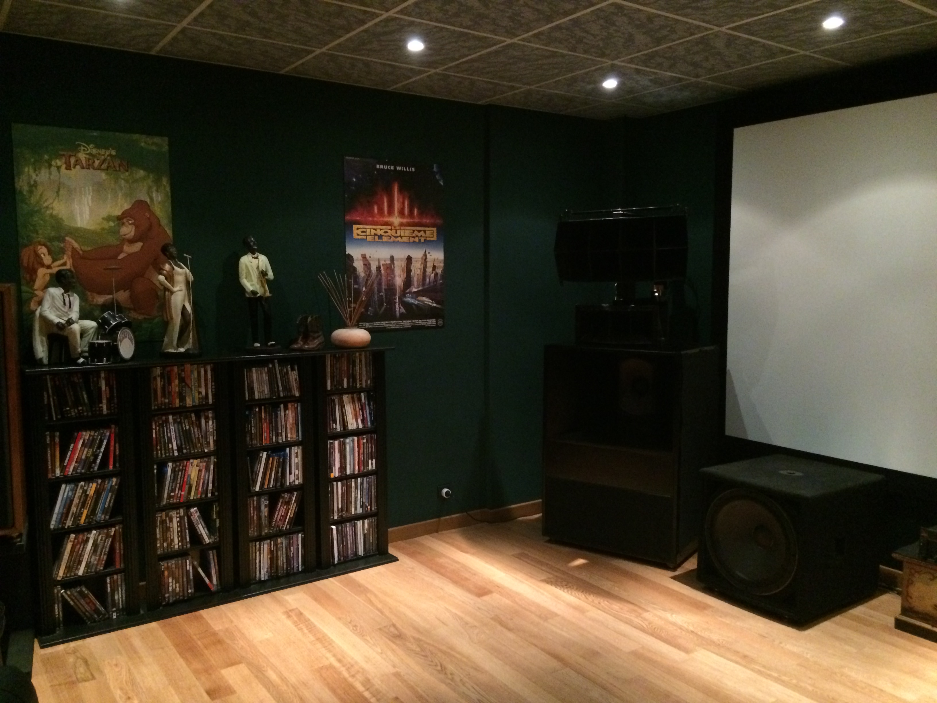

A mon tour, je vous présente ma salle dédiée Home-Cinéma.
PREAMBULE:
Début des années 70, alors que la plupart des TV n'avaient pas de sortie audio pré out, j'avais récupéré le signal audio sur le circuit imprimé du téléviseur pour l'envoyer sur un ampli.Cela m'avait déjà permis d'avoir un petit système 3 canaux, haut parleur TV + 2 enceintes.
Début des années 90, le système évoluait avec 1 vidéoprojecteur tritube SELECO SVT110 avec un écran de 1.5m de base,
un ampli LUXMAN LV103 à mosfets, associé à un ampli 3 canaux, pilotés par le premier processeur Prologic Yamaha.
2 enceintes CABASSES CLIPPER 312 et 2 petites surround, dont je ne me souviens plus de la marque.
Un lecteur Laser Disque Pioneer CLD 1450.
En 1999, j'ai aménagé en appartement, des locaux à usage administratif et commercial, situés au-dessus de mon entreprise.
Donc dans une zone industrielle, pas de nuisance perçue par les voisins, même très tard le soir.
La zone est quasi déserte à partir de 18H.
J'aurai souhaité aménager une pièce d'au moins 35m², mais, la pièce la plus indiquée,
située au bout du salon, ne faisait que 25m².
J'ai testé un des premiers vidéoprojecteurs DLP DAVIS, réglé par le maitre suisse DIEM,(DIEM VISION à LAUSANNE).
Ensuite j'ai testé un grand nombre de tritubes,BARCO,SONY,NEC, MARQUEE...etc. En 8" et 9", dont le G90.
Par nostalgie je suis rester fidèle au tritube jusqu'en 2010 .
J'ai eu du mal à me séparer du G90...
J'ai pu les comparer aux nouvelles technologies, DLP, LCD et DILA.
Maintenant le temps du tritube est révolu.
En technologie Lcos, D-ila, j'ai eu le JVC G10E qui fait figure d'ancètre ,avec 1000 Lm, une résolution de 1365x1024, (SXGA+) et contrast 250/1.
J'ai utilisé une partie de la gamme JVC D-ILA: HD1, HD100, X3, X30, X35, X500, X5000 et X7900
LA SALLE:
Dimensions: 5m x 5m Hauteur 2,5m
3 murs avec traitement phonique et acoustique .
tous les murs sont recouvert de tissu mousse AXA.
Panneaux Rocwool (13mm de plâtre et laine de roche), 200mm, pour le panneau derrière l'écran et 100mm, sur les murs latéraux.
1 mur face à l'écran, baie vitrée entièrement recouverte de panneaux novopan épaisseur 19mm.
Devant ces panneaux tombe un épais rideau en velours.
Faux plafond en plaques de 60cm épaisseur 4cm, recouvertes par de la laine de roche épaisseur 100mm.
Sol parquet flottant en chêne.

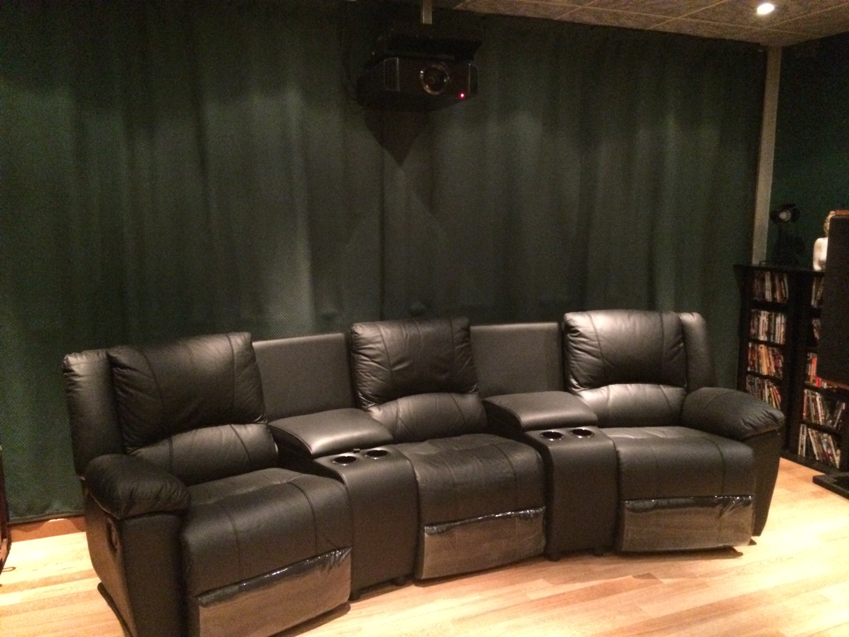

1canapé home-cinéma de 3 places confortables
LE MATERIEL VIDEO ACTUEL:
Vidéoprojecteur JVC X7900 au plafond.
Ecran transonore CINE-SCREEN 4K REFERENCE sur cadre fixe de 3m de base.
Lecteur OPPO BDP203 4K HDR
Décodeur numérique Cube 4K Canal
Médiaplayer ZAPPITI DUO 4K HDR
Processeur vidéo Lumagen RADIANCE PRO 4442.
Magnetoscope PANASONIC NV-FS100HF
LE MATERIEL AUDIO:
1 Préampli EAD SIGNATURE.
2 Ampli stéréo, à lampes, (7591), Mcintosh MA230 2 x 30W, modifié, pour utiliser seulement la partie ampli. Ils sont comparable au MC225.
1 BLOCK Mono, à lampes, PRIMALUNA PROLOGUE SEVEN 70W
1 Lecteur CD ARCAM DELTA 170, upgradé.
1 Platine vinyle THORENS TD125 MKII, avec bras SME 3009 +cellule shure V15-III
1 Préampli REGA PHONO
1 Tuner MARANTZ 20B
LES ENCEINTES:
PRINCIPALES: 2 VOT A7 équipées de:
Haut médium, compression Altec 808-B avec pavillon 811
Bas médium, compression JBL 2482 avec pavillon 1005
Tweeter, JBL 2405
Super tweeter Townshend Audio, 100Khz
Boomer, JBL K130
CENTRALE:
Caisson en médium de 22mm, de 1,10m x 1m profondeur 280mm, encastrée dans le mur derrière l'écran,composée de:
1 JBL K130
1 Tweeter JBL 2405
1 Médium ALTEC 902-T avec pavillon MANTARAY MR 931-12
SURROUND:
2 JBL 4341
2 CAISSONS de basses WHARFEDALE LX18MB avec haut-parleur ALTEC 3184 18"
Alimentés par:
1 Anti-Mode DSPeaker 8033S-II
1 Ampli LAB-GRUPPEN IP 1350 2x325W/8Ω

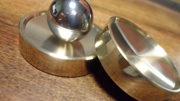

Toutes les enceintes sont sur plots OUDJAT, couplage/découplage sur bille flottante.
Toutes les électroniques sont sur 3 meubles OUDJATSHELF, intégrant le système OUDJAT.

- La voie centrale encastrée derrière l'écran

- L'écran transonore Ciné-Sreen 4K Référence les deux caissons de 46cm et leur ampli avec filtre

- Une des deux enceintes VOT A7
- IMG_0661.jpg (58.8 Kio) Vu 6567 fois

- Un OUDJAT
- SAM_0106 %28Copier%29.JPG (44.76 Kio) Vu 2207 fois
