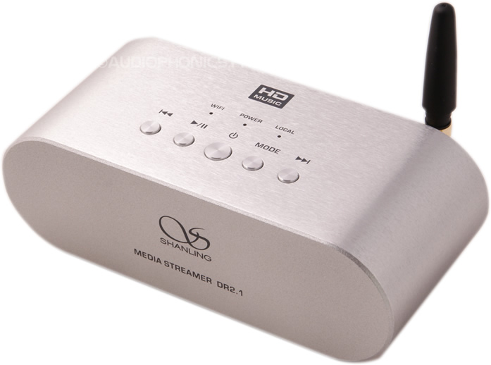

Voici une nouvelle solution sans fil pour écouter sa musique dématérialisée : le Shanling DR2.1.
Pour environ 120€ ce petit boitier me semble avoir pas mal d'avantage.
-c'est tout d'abord un récepteur WIFI qui peut être autonome ou connecté sur votre réseau domestique.
-C'est un player audio compatible DLNA UPNP et Airplay : on peut donc se connecter indifféremment avec du matos Apple (Iphone, Mac,etc...), un smartphone ou une tablette Android (en utilisant par exemple Buble UPNP), un Pc (par exemple avec foobar et son plugin DLNA).
- on peut aussi lire directement une carte SD.
-Mais, cerise sur le gâteau, le concepteur à eu la très bonne idée d'intégrer un DAC ESS 9023 dans la bestiole : cela garanti une sortie analogique sur RCA de qualité. Pas besoin donc d'un DAC supplémentaire, bien que le Shanling DR2.1 soit aussi équipé d'une sortie numérique de qualité.
Il suffit donc de placer l'appareil à proximité de la chaîne Hifi pour connecter n'importe quelle source, à distance et sans réelle limitation de débit.

j'ai tenté le coup et après quelques heures de tests j'en suis enchanté. C'est la boite qui me manquait afin de faciliter la diffusion de musique dématérialisée sur mon installation.
Après quelques heures de rodage de l'antenne wifi (je plaisante hein ) je dois dire que le rendu est vraiment très bon pour l'instant.
La finition est excellente, l'alu brossé rend très bien et il pèse son poids malgré sa petite taille.
La mise en route a été un peu laborieuse mais j'ai perdu plus de temps à trouver une doc en anglais qu'autre chose. En effet le manuel fourni est en chinois
Heureusement on en trouve une sur le site d'Audiophonics où je l'ai acheté (excellentissime site ).
A la première mise en route, avant de trouver un manuel en anglais, le DR2.1 était configuré en mode direct "peer-to-peer" c'est-à-dire en point d'accès wifi. Cela veut dire que le DR2.1 est en mode appairage direct device-to-device sans partage de réseau. Et là je me suis fait des sueurs froides car alors le seul moyen de communiquer avec la bête (et d'y envoyer la musique) est de se connecter sur son réseau propre donc exit la connexion réseau locale du domicile (pour accéder au NAS, internet...), exit le DLNA et tout ça...bref je commence alors à regretter.
Mais vient alors le manuel en anglais et là je vois qu'il existe aussi un mode "network-to-peer" pour lequel le DR2.1 se connecte sur le réseau local...ouf...et s'ouvre alors les joies du DLNA et de jRiver/jRemote. Et là c'est royal, ça marche du feu de dieu.
Deux modes donc, un mode direct utile pour qui veut diffuser facilement de la musique stockée sur et à partir d'un smartphone/tablette et un mode network afin que le DR2.1 se connecte sur le réseau local. Bien pensé la bête tout de même
Il est aussi Airplay, testé rapidement ça a l'air de marcher mais bon je préfère en DLNA.
J'ai testé avec la sortie SPDIF et les sorties analogiques.
Pour la sortie SPIDF, testé sur mon DAC BMC-2 versus mon MacBook Pro connecté sur le BMC-2 en optique --> aucune différence notable.
Pour les analogiques, testé DR2.1 -> RCA -> preamp versus DR2.1 -> SPDIF -> BMC2 -> preamp et après réglage des niveaux, switch à la volée entre les entrées du preamp. Résultat: pas de différence notable non plus donc c'est du tout bon pour le DR2.1 et son DAC Sabre.
Pour 130€ livré je pense qu'il n'y a pas mieux niveau RQP dans le domaine des streamer DLNA/Airplay... Et moi qui commençait à lorgner vers les lecteurs réseau à + de 1000-1500€ (Cambridge, 3D Lab, Atoll...) et bien ce petit Shanling arrive à point et va me permettre de temporiser un peu le temps que les lecteurs réseau se démocratisent un peu et soient un peu plus abordables.
C'est encore tout frais certes mais pour l'instant c'est très prometteur et ça répond à 100% de mes besoins (utilisation avec MacBookPro + JRiver/jRemote + NAS).
