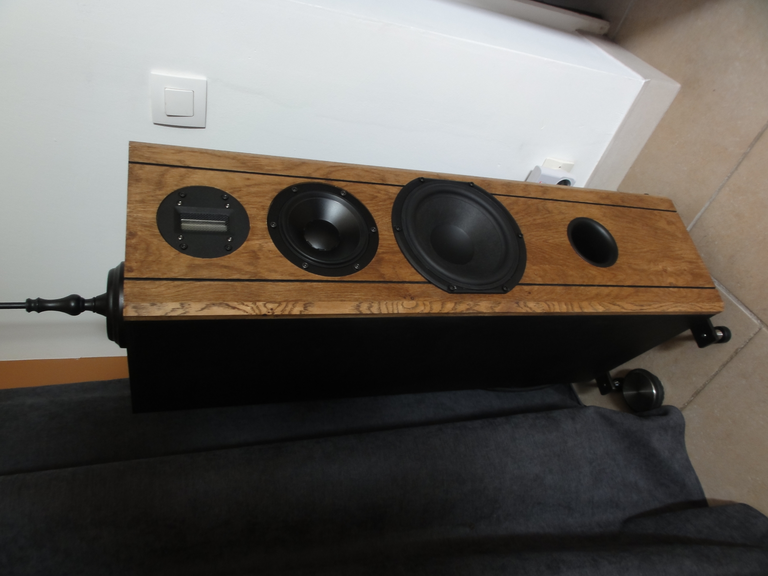

Salut à tous,
Voilà ce qu'on appel un déterrage de poste en bon et du forme !
Après une paire de prima brillamment construite pour un ami et une paire de mini 12 pour remplacer mes surround kef, je me devais de remplacer mes proac d28 qui ne chantais pas et dont certaines fréquences bavaient en bas (j'utilise l'imparfait car ce n'est plus le cas mais j'y reviendrais plus loins).
En préambule je dois dire que rien n'aurais été possible sans Willy de wilaudio. Toujours de super conseil il s'est aussi charger de la réalisation des filtres à ma place.
Alors pourquoi la liquenz et pourquoi l'évolution logique ?
Paeti à la base sur une paire D alambic, je me suis dit que quitte à faire des pieds ou une fausse collone autant y mettre un boomer.. L'idée de la 3 voies était née.
Willy la donc conseillé ce projet en y mettant un 15h sdkm plus précis et rapide apriori dans le médium.
. Ayant une grosse culture casque et ayant eu quasiement tout ce qui se fait de très bien dans le domaine j'avais une créatine exigence.
Dans ce perfectionnisme le hds seront peut-être remplacés par des 8 de chez audiotechnology plus tard.
La caisse sera rectangulaire et noire avec la face en chêne.
Le boomer chargé dans 40l.
Le tiers haut de l'enceinte abrite 3 compartiments, un pour le Tweeter, un pour le médium dans 4,2l clos et un accessible de l'arrière pour le filtre.
Les caisses sont à 80% montées et je devrais avoir fini dans deux semaines.
Concernant récentcchangement de dac (amr 777) a arrangé tous mes problèmes que je rencontrais avec les d28, qu'en même un metrum hex ne contrôlait pas.
Épaulé par un naksa 125 de Aspen audio le tout chante déjà très très bien.
J'ai donc hâte de tirer tout le potentiel de ces beaux hp...
Le changement de caisson est en cours d'étude. Peut être un scanspeak 32w avec un hypex 4.0 pour épauler le bas des liquenz.
Je vous tiendrais au courant de la suite et vous mettrais en ligne qq photos.
En tout cas ces projets se montrent toujours aussi chronophages que riche en apprentissage de tous ordres... Je me régale àles fabriquer mmêmesi jj'aihhâte que cela se termine...
A suivre

Re a tous,
alors voila les Liquenz sont finies depuis maintenant 2 semaines et ont pris place dans mon salon depuis Une semaine, après le départ de mes feu D28.
Pour ce qui est d'un retour, il est bien sur trop tôt pour dire quoi que ce soit de définitif le rodage étant loin d'être fini (120h de vol) néanmoins le titre de ce topique semble bien porter bien son nom pour le meilleur et pour le pire.
L’évolution LOGIQUE...
Le meilleur ce dont bien sur je ne doutais pas :
Le naturel du médium qui se dégage déjà et sa vivacité et de son détail (absent chez ma proac)
Le tweeter, point que je craignais n'ayant jamais eu de tweeter ruban. C'est pour le moment LA vraie surprise, c'est de la crème d'aigus! (je n'évoquerais pas le vaillant dx25 qui équipe la d28)
Et le pire :
mais ça tout ce qui ont regardé un peu la position de mes enceintes l'auront compris : l'intégration du grave dans la pièce....(la on rejoint les soucis avec la proac qui allait creuser le grave très très bas)
Tout cela est en effet bien logique.
En fait ma latitude de placement est quasiment nulle (+/- 30cm en profondeur et 15cm en largeur de chaque côté, ma position d'écoute ne pouvant absolument pas bouger...)
Je vous passe le placo doublé polystyrène, le carrelage, la chambre du petit derrière etc...
Bref une pièce de M.. quoi.
J'entends déjà les esprits sains et censés clamer haut et fort l'erreur de ne pas être resté sur des alambic et sur ce point ils auraient raison si ce projet n’était pas une étape de transition me menant vers un autre projet plus ambitieux et surtout un changement de pièce d'écoute dans les prochains mois lorsque la maison ce sera agrandi.
Je souhaitais donc découvrir ce medium étant en parallèle en cours de réa d'une alambic comme centrale et bientôt de 4h + neo cd3 en surround.
Mais revenons en aux problèmes du jour.
Afin d'éviter de trop titiller les résonances de la pièce j'ai placé l'évent devant. Il s'avère deux choses :
Ma position d'écoute se trouve dans une annulation d'onde et je n'ai quasiment pas de basses. par contre 1m50 derrière moi ca cogne !
L'air qui sort de l’évent me bouffe complétement les médium et une partie des aigus.
En pinçant les enceintes vers moi j'arrive a récupérer le minimum syndicale de basses même si 1 m derrière c'est tout de suite mieux et au fond de ma pièce dans la cuisine c'est top. Par contre je perds pas mal en largeur de scène et ca condense un peu le medium forcement.
Par contre rien a faire, je ne récupère la superbe des deux hp du haut qu'en bouchant l'évent.
Je vais donc gentillement laissé se roder les HP et dans quelques moi commencerais par :
intégrer mon deq2496 dans ma chaine
Tester la réduction du volume de ma caisse (40l aujourd'hui)
Peut etre changer l'évent de place (dessous ou derrière) et fréquence d'accord en fonction du volume.
SI vous avez d'autre idées ou remarques c'est bien entendue toujours le bien venu.

Voila les premières liquenz qui chantent...grand bravo a toi la réalisation semble top. Pour ce qui est ton probleme de basse. Une voie peut-être est la réduction du volume consacré au woofer. Peerless a réviser il y a quelques temps déjà ces paramètres TS pour le HDS nomex. Dans winisd cela nous donne une fois mouliné cela nous donne une caisse de 36.7L accordée à 39.28Hz pour une F-3 à 43.5z. Pour ma part je vais partir sur 36l accordé à 39hz. Mais tes réflexions sur la position de l’évent m'interpelle et je pense que je vais tester deux position => sous l'enceinte et en façade/

Je ne me précipite pas a de hâtives conclusions mais pour le moment les basses sont vraiment nulles et des que je bouche l'évent je récupére une tonne d'information du médium et du tweeter....
Je laisse encore 200 h de rodage et vais envisager quelques modifications...
J'ai en effet vu que le peerless serait mieux a son aise dans un plus petit volume.
Quelqu'un aurait un tuyau pour réduire le volume de la caisse facilement et durablement?
- Oliv009
- Messages: 244
- Inscription Forum: 12 Jan 2014 23:42
sac de sable, en plus ça donne de l'aplomb à l'enceinte
la solution aussi de faire des caisses d'essais avec disposition de l'évent pour voir ce qui convient le mieux a sa pièce.
après essais chez moi les évents face au sol était le mieux, a voir chez vous
- aldo
- Pro-Fabricant
- Messages: 24639
- Inscription Forum: 25 Déc 2001 2:00
- Localisation: Landes dans le 4 zero!
Je vais essayer ça mais je me demande si ça ne va pas finir en clos avec un coup de main du sub...en attendant d'avoir une pièce ad hoc...
- Oliv009
- Messages: 244
Tu as quelle dimension d'évent pour le hds205 ?
