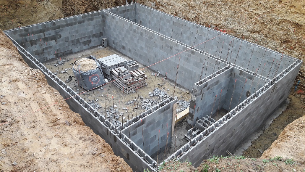

Comment accèdes tu a la pièce tout en longueur

par au dessus, c'est un couloir de nage!

fanvw a écrit:Ca chôme pas ici
Par un escalier qui donne dans le salon.
Le plancher de cette salle est quasiment à la même hauteur que le haut des parpaings sur la photo.
C'est le coin "sous-sol" / "chaufferie" / et bar
Les planchers de la zone technique et de la salle HC seront 1,40m plus bas...je ferai un escalier en bois (le sol fini sera presque au même niveau que le parpaing debout dans l'angle sur la photo du haut).

L'élévation du sous-sol est finie.
Contrairement aux plans, on se rend vraiment compte de la hauteur de la salle !
Prochaine étape (le week-end prochain normalement) préparation du sol avant coulage de la dalle flottante ...et c'est moi qui m'y colle !

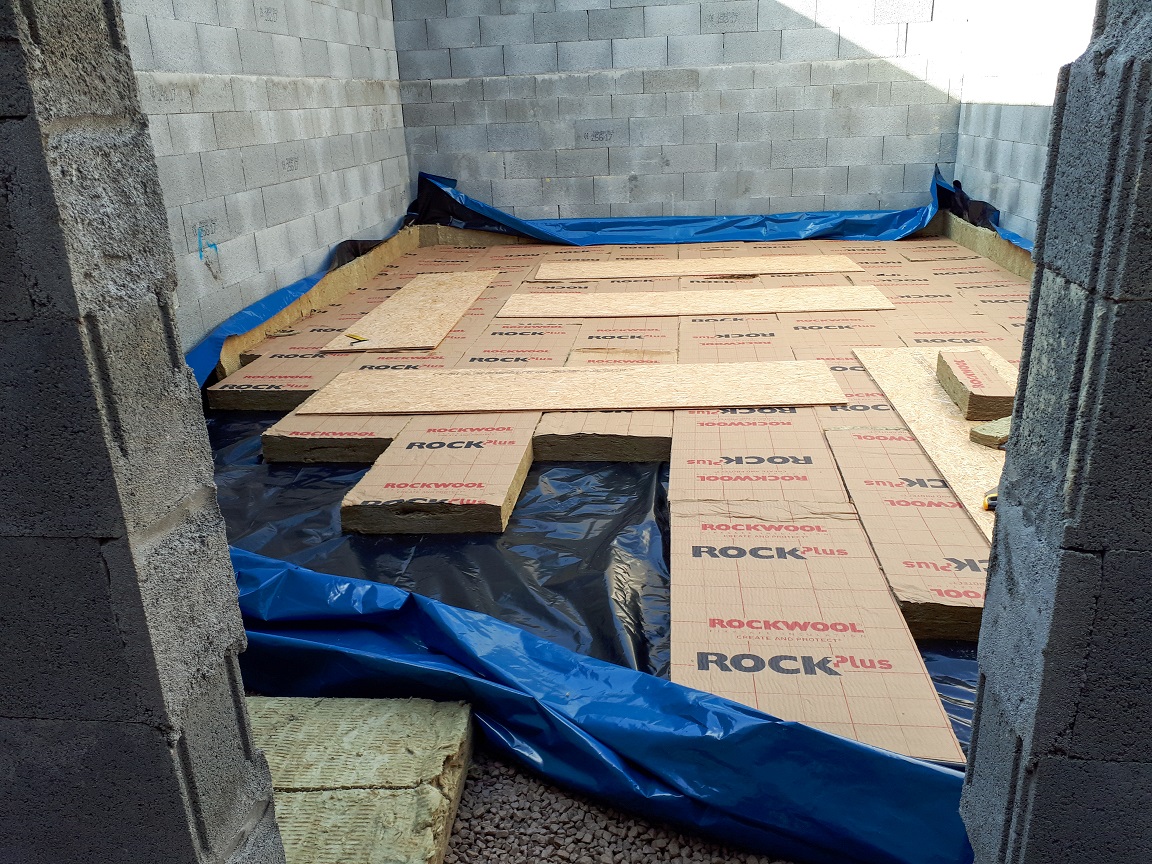

"Petite" avancée du jour.
La préparation du sol de la dalle flottante.
Le maçon à fait l' empierrement la semaine dernière alors maintenant c'est à moi de jouer !
Pose du polyane, de l'AlphaRock 40mm en périphérie et du RockPlus 100mm sur le sol.
Le polyane qui dépasse est rabattu sur l'Alpharock pour que la laine ne prenne pas l'eau ou l'humidité des murs extérieurs.
Jusque là c'était plutôt cool.
Ensuite, 2ème couche de polyane et mise en place de l'OSB3 15mm.
Cette fois, le polyane est rabattu derrière le 1er contre les murs...de cette manière l'isolant est complètement à l'abri de l'humidité et du béton de la dalle quand elle sera coulée.
L'OSB3 n'est là que pour protéger l'isolant de mes nombreux va et vient mais surtout pour éviter que les cales à béton ne viennent le percer (demain...).
L'OSB c'est une plaie sur l'isolant : c'est tellement mou qu'il faut vraiment le vouloir pour les emboiter correctement.
La nuit tombe et il est tant que je m'arrête...juste le temps de rentrer les outils et de constater que je suis complètement cassé !
Fin de la journée pour moi. Une bonne nuit de sommeil avant de rattaquer demain.

bonjour,
des panneau de polyuréthane n'aurait finalement pas facilité la pose de l'osb par rapport à la laine ? Quelles sont les raisons de tels ou tels choix dans la mise en oeuvre d'une dalle flottante ?
Régis.
EDIT: je viens de relire, c'est l'osb qui est mou, pas la LDV...et de plus, il n'est là qu'en protection.
Régis.

Régis a écrit:Je viens de relire, c'est l'osb qui est mou, pas la LDV...et de plus, il n'est là qu'en protection.
Non, je pense que avais bien lu, je ne vois pas comment l'osb peut être mou, c'est l'isolant dessous qui doit avoir une certaine souplesse qui rend l'emboîtement des osb délicat.

En tout cas c'est du très bel ouvrage. C'est propre et bien pensé. Ça vaut le coup je pense de te faire un peu mal au dos... hop, t'es presque au bout!!

Régis a écrit:bonjour,
Régis.
Lukyfish a raison, tu as bien compris au départ.
Contrairement aux panneaux de polyuréthane, la laine gardera une certaine souplesse quand la dalle sera coulée.
Pour ce qui est du choix des isolants, j'ai repris la même méthode que celle de Jim pour sa salle.
Cette mise en œuvre est inspirée de celle de Newell :
https://www.gearslutz.com/board/photo-diaries-recording-studio-construction-projects/519158-new-rooms-portugal-2.html
Merci pour vos encouragements; Il va m'en falloir car il pleut aujourd'hui
et il n'y a pas encore de toit au dessus de la salle.J'ai "perdu du temps" en tendant une bâche au dessus de la salle pour canaliser l'eau et la renvoyer dans la zone technique....normalement
