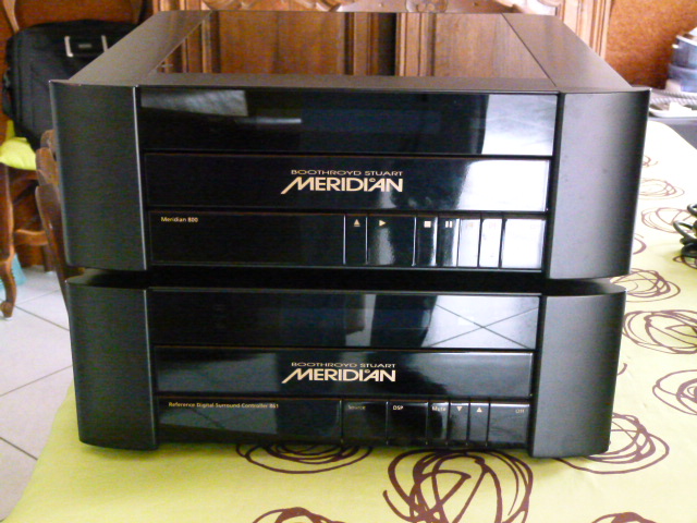

J’ai réussis à remettre en fonctionnement mon lecteur DVD/CD 800v3 après pas mal d’années démonté et non fonctionnel .
j'ai pris mon temps ,faute de piéces à prix abordable et aussi d'autre jouets à disposition :oops: : OPPO , Shanling T200C , PC-HC avec carte numerique RME .
Après sa remise en route et de longue heures de bricolage , Il avait un comportement caractériel, en me refusant souvent la lecture de certain CD et DVD, gravé ou pas , voir des bug pendant la lecture des DVD et leur menu .
Produit cependant attachant , car il avait un magnifique rendu en son et une belle image via le Component .
Lecteur HS !?.....
et bien non ( lire la suite )
Une opportunité actuel permet d’acheter des cartes 800-VE12 Hdmi ( sans la plaque arrière ) , via un Mag UK à 80 livres , plus port .
Une aubaine , vue le prix de départ ! ( plus de 1000 euros ... :o )
https://www.meridian-audio.info/viewpho ... hotoid=291
il y en reste d’autre.
Un Upgrade qui reste raisonnable et qui peut remettre en ordre une belle machine .
petite chose à savoir ou au moins vérifier , au cas ou j'ai pas tout compris !!! , il faut avoir le 800v3 pour en profiter.
https://www.meridian-audio.info/show.php?compid=50
La partie Hardware :
Elle est relativement facile à faire : en ajustant une plaque pleine et en faire une plaque adaptée.
La partie Software
Pour avoir essayé simplement avec le lecteur en version V3 , cela ne fonctionne pas chez moi :zen:
J’ai dut faire l'upgrade, de la version V3 (firm 800_3_267) à V4 (firm 800_4_v272.2.65).
Penser à injecter aussi le « 800_mft22.mfu » présent dans le fichier V3 et pas dans le V4.
C’est un opération très sportive psychologiquement, car si plantage, le lecteur peut être HS …
Bien lire le TUTO : fichier « 800 mfp » ouvert avec Bloc-notes.
si besoin , j'ai les fichiers dispo .
Pour ma part, la partie la plus difficile est la première partie concernant la mise à jour de la carte DV20 via le Port RS232 : lancer le programme Meridian, synchronisé la manipulation du bouton Marche/arrêt AR en appuyant sur Play et Off pendant tout l’upgrade du fichier, quand cela veut bien fonctionner …. :grr:
La dexiéme partie de l'upgrade : partie connecté en RS232 via la carte CO00 est vraiment facile après avoir fait la première partie : on lance et hop c'est bon ! :P :P :P
J’ai quasi passé la journée à faire cet upgrade, mais sincèrement, le résultat a largement dépassé mes attentes :
Lecture directe, sans bug des DVD/CD
Stabilité de la lecture et facilité de rentrer dans le menue DVD.
Vidéo via le HDMI en 1080p50 surprenante en définition , supérieur à un DENON A1XVA , OPPO93EU
Qualité audio impressionnante, voir stupéfiante, (résultat de la vente prochaine de ma platine de réf « Shanling T200C » )
Le top étant en liaison MHR avec le préampli Meridian 861, cela en Stéréo ou Multi 5.1 96/24.
Tellement surpris du résultât que j’ai fini par pousser le bouchon au max avec le matériel qui était stocker dans des tiroirs , par mes 2 Kimber KCAG et les customisé en ADGL.
se qui fait que la liaison en MHR est faite par 3 Kimber ADGL de 50cm avec fiche Eichmann silver bullet, battant la liaison "Aux" sortie numérique en Kimber D60 en qualité de restitution .
Impressionnant !
