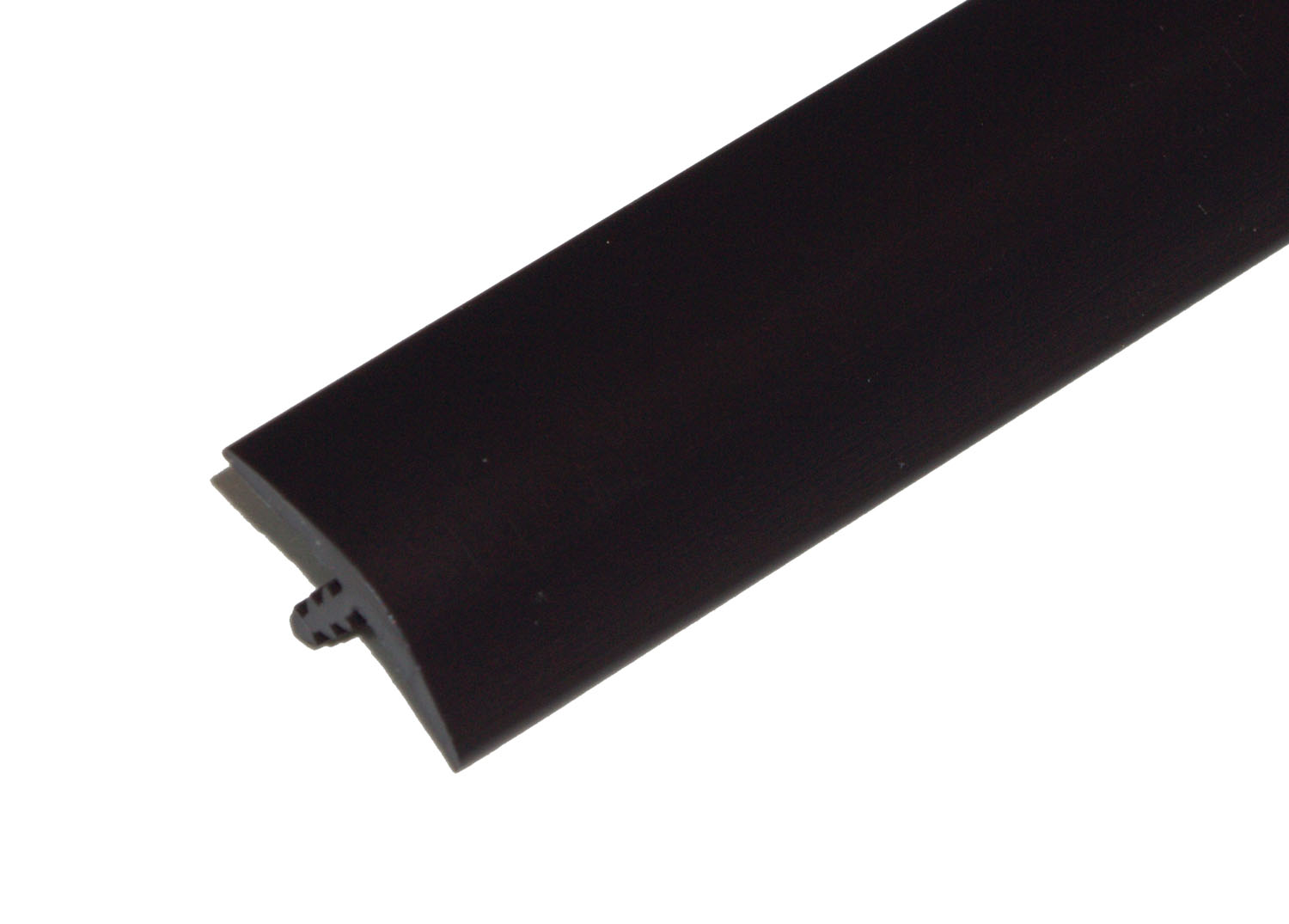

Message » 15 Jan 2019 8:58
Sur les champs des SIDE il est prévu de mettre du T-molding en 18 mm
