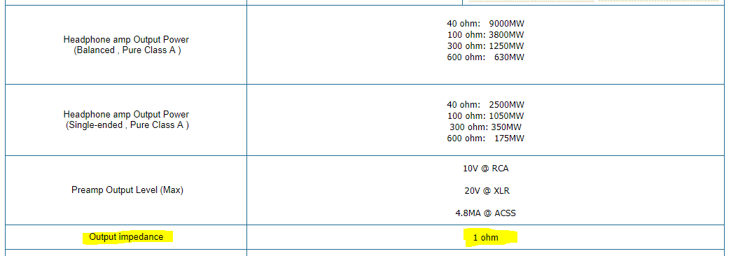

Olivierpe a écrit:Il y a du grave, c'est sur, mais c'est bien tendu (sur le Master 9)
j'ai trouvé chez Audio-GD une impédance de sortie à 1 Ohms, ce qui est correct ! :bravo:

Message » 09 Sep 2019 18:05
Ceci expliquant peut-être cela, voici ce que dit le site Audio-GD sur mon ampli :
C'est peut-être pour ça que ça marche bien.
