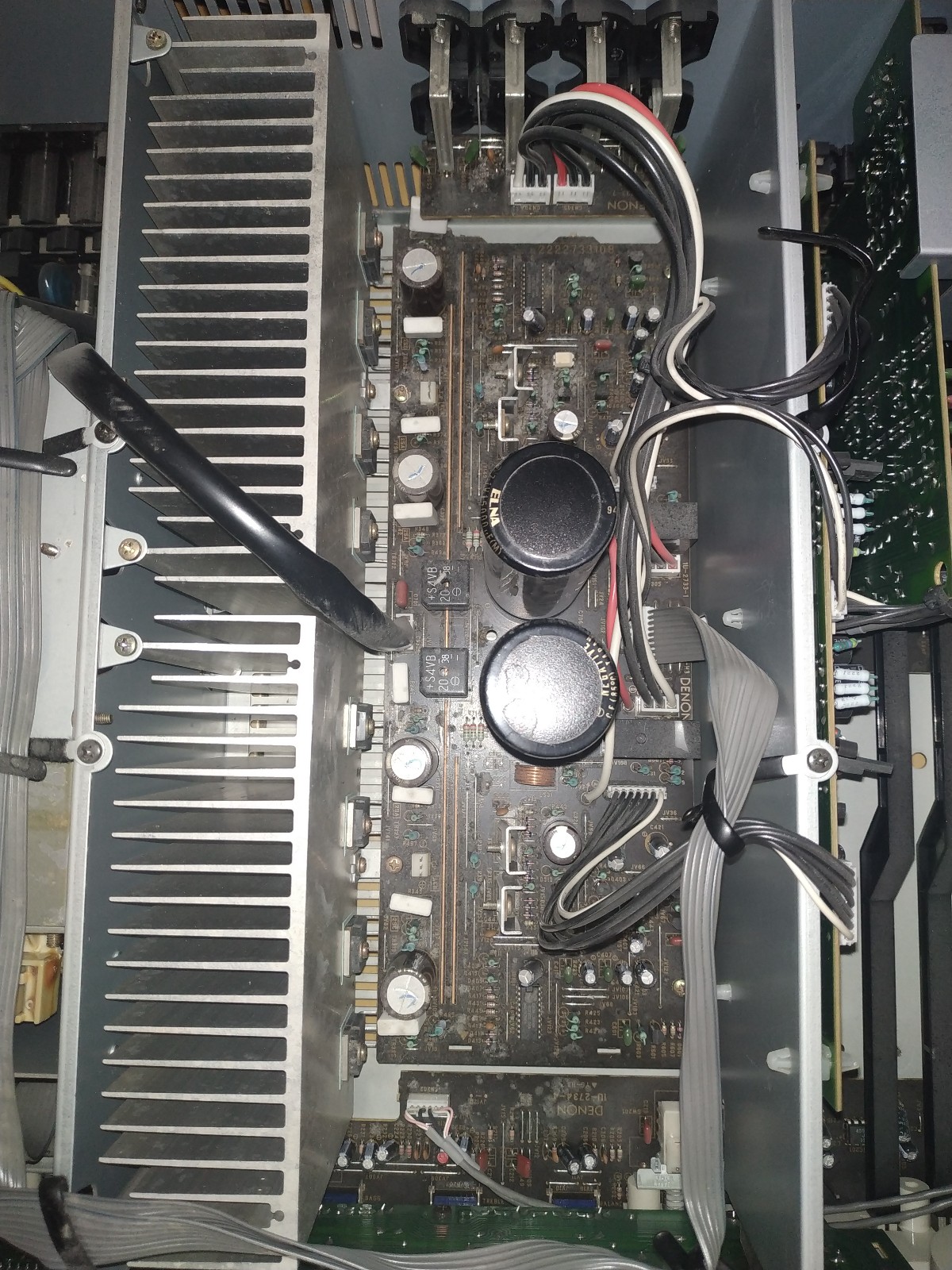

Incision :
Le coeur (du problème :mdr: ) :

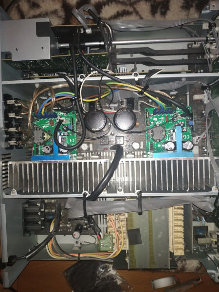

Pose des greffons (collés au silicone thermique :siffle: ) :
Repiquage de l'alimentation -62V 0 +62V (directement au postérieur) :

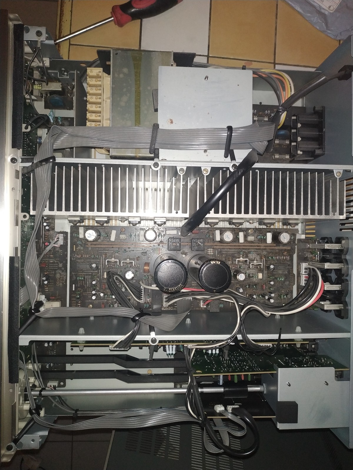

Remise en place du coeur et des greffons dans la cage thoracique :
Pontage des veines :
Pontage des artères :
Le patient se porte bien - ses insuffisances cardiaques ont disparu 8) .
Encore une superbe opération menée de main de maître par le Docteur FrankenGuigui :ko:

Alors après la greffe, les basses sont plus tenues, cela descend plus et sans effort - caractéristique principale de l'UCD. Le rendu est plus "sec" mais va justement bien avec le côté "rond" des Dynaudio. Bref, ça "pète" bien - bon mariage que j'ai déjà plusieurs fois réalisée :P
Pour le budget, il s'agit juste de 2 modules UCD400ST que j'ai achetés d'occasion à Dagda.
En plus, j'ai la télécommande, le sélecteur de sources, toute la connectique, bref le top :mdr:

En faite tuas gardé toute la partie préamp du Denon et tu as juste bypass l'étage de puissance ?
Et l'Alim tu as gardé celle d'origine ?

J'ai effectivement tout gardé sauf la partie ampli bypassée et remplacée par les 2 ucd

Message » 15 Fév 2020 13:56
Nickel ! Étonné que l'alim soit compatible :o

Message » 15 Fév 2020 20:05
C'est du +-62v que j'ai repiqué directement au cul des condos de 15.000uF !
