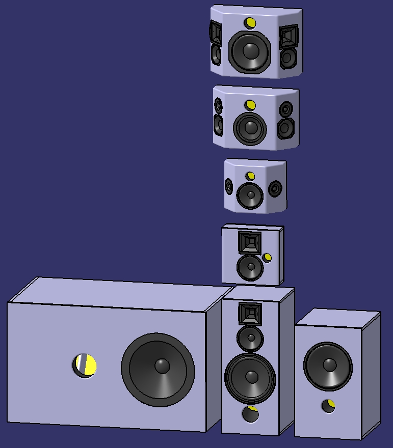

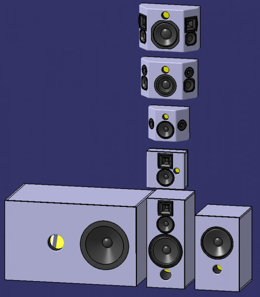

Tiens, une petite photo de famille de ce qui pourrait constituer un hypothétique HC ...

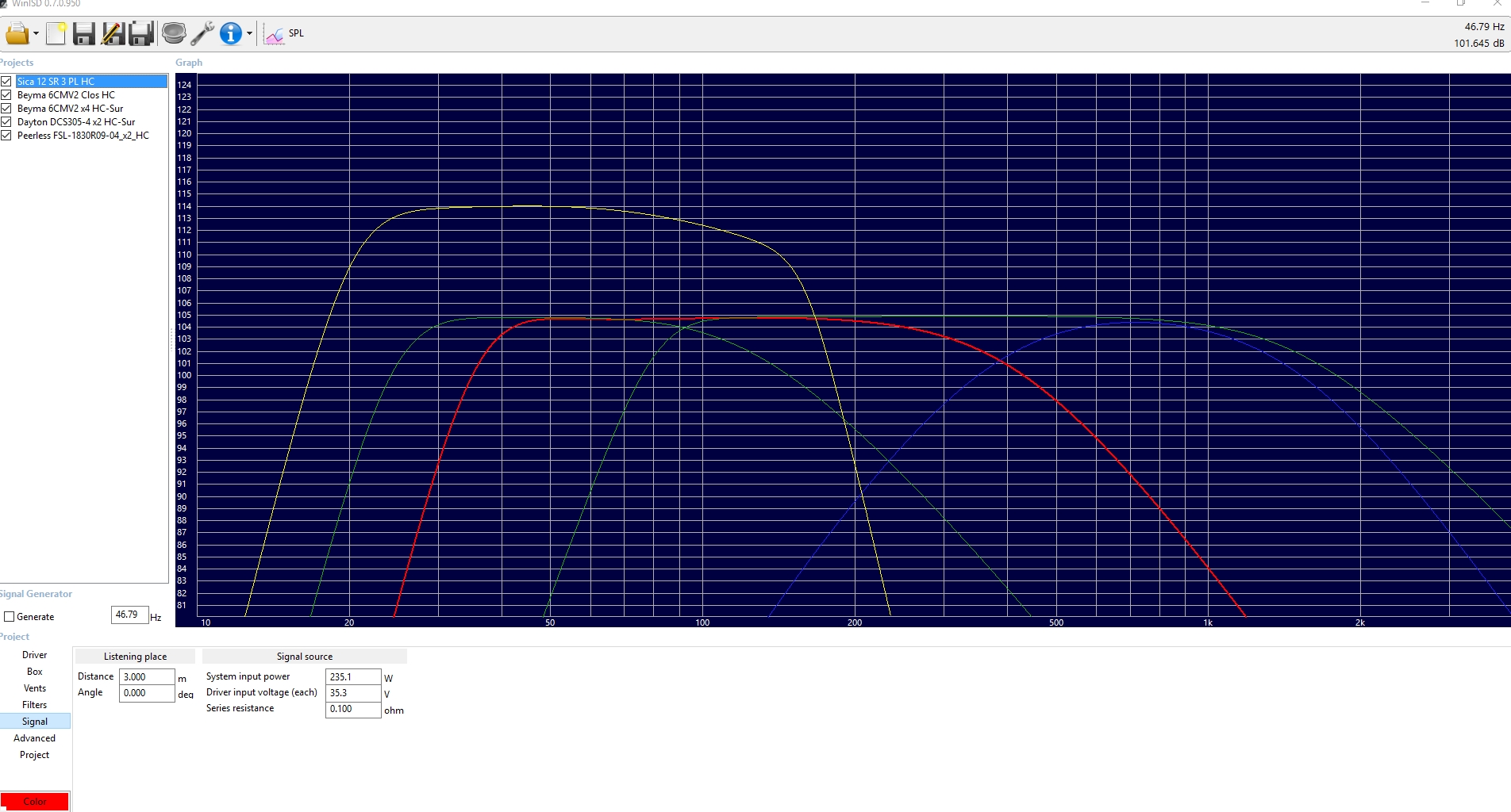

Et la simu de tout ce petit monde au Xmax/3m (sauf pour les dipolaires)
