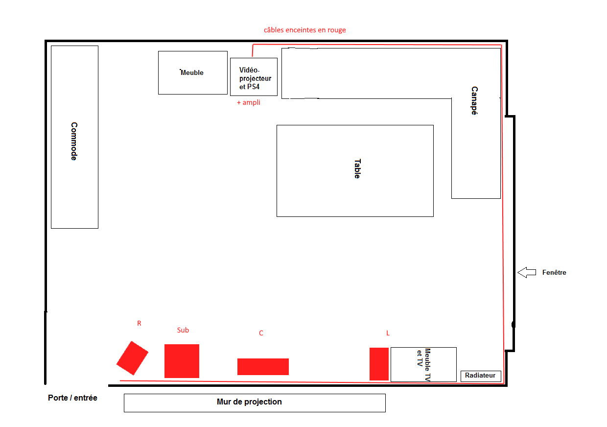

Une petite question de débutant. n'ayant aucune installation son pour le moment.
Je dispose d'un vidéo-projecteur Xgimi H2 et d'une playstation qui est relié en HDMI à mon Xgimi H2.
L'utilisation de mon vidéo-projecteur est pour mater films/jeux et enceinte de son seule, pour diffuser de la musique.
Mon vidéo projecteur à une enceinte intégré Harman/Kardon qui est pas trop mal et fait le job pour une enceinte intégré.
Mon utilisation est dans une pièce de 18m2.
Seulement j'aimerais améliorer la spatialisation/l'immersion pour les films/jeux/musique.

J'ai un budget d'environ 700-800€ environ.
Je privilégie un système sans-fil pour mon home cinéma. N'étant pas très fan des fils et assez discret.. de type MultiRoom.
Un système type 3.1 serait pour moi largement suffisant. Mais je ne suis pas fermé à plus si la qualité est présente.
N'étant pas un audiophile accompli mais plutôt très néophyte... et en sachant quand même que mon salon ne fait que 18 m² je ne pense pas avoir besoin d'un 7.1 ^^ je suis en appartement mes voisins risqueraient de me détester...
Mon salon
Excusez moi pour le plan les proportions sont pas au cm près mais c'est le concept. ça représente plutôt bien sa configuration. Vous trouverez en plus des photos.
Sur la dernière image c'est un système 2.1 Triangle colors 1,2,3 acheté sur Veepee il y a 7-8 ans quand j'était chez mes parents. Mais il a aujourd'hui des soucis d'alimentation... Bref je préfère investir dans quelque chose de mieux..
Pour vous donner un exemple je pensait me diriger vers un sonos Beam + 2xOne Gen2. Mais n'étant pas sûr de la qualité du son, du sérieux de la marque et compatible avec mon Xgimi H2 ou mon Xiaomi MiBox S je préfère demander des conseils à des pros, afin de trouver mieux.
S'il faut acheter un appareil/matériel complémentaire au HC pour qu'il soit compatible avec mon mon vidéo-projecteur, pas de soucis.
En espérant que votre confinement se passe pour le mieux !
Merci d'avance pour votre réponse.

C’est à dire que l’organisation de ta pièce est quand même franchement surprenante avec le canapé qui regarde la projection sur le côté! Du coup, le son sera plus que difficile à repartir puisque axial, grosse modo, avec l’image. Il vaudrait mieux commencer par une organisation rationnelle De l’espace. Ensuite les commentaires viendront...

Le problème est que j'ai retourné le problème de différente manière et j'ai pas trouvé de solution viable pour le moment mise à part celui ci.
Le vidéo-projecteur est arrivé après la TV et après mon emménagement malheureusement ou heureusement...
Du coup c'est un peu du bricolage mon salon je l'avoue :siffle:
Mise à part changer de meuble avant cela je vois pas.

Le canapé à la place de la commode, ce serait déjà mieux.

C’est déjà nettement plus cohérent. Je pense qu’en suspendant le VP au plafond, cela permettrait aussi de recentrer le canapé.

Ah ça c'est sûr, le projecteur en hauteur ça libèrerait pas mal d'espace :)

merci pour vos aides, je vais voir pour suivre vos conseils de disposition de mon salon.
Je vous tiens au courant sur l'avancement. :)
