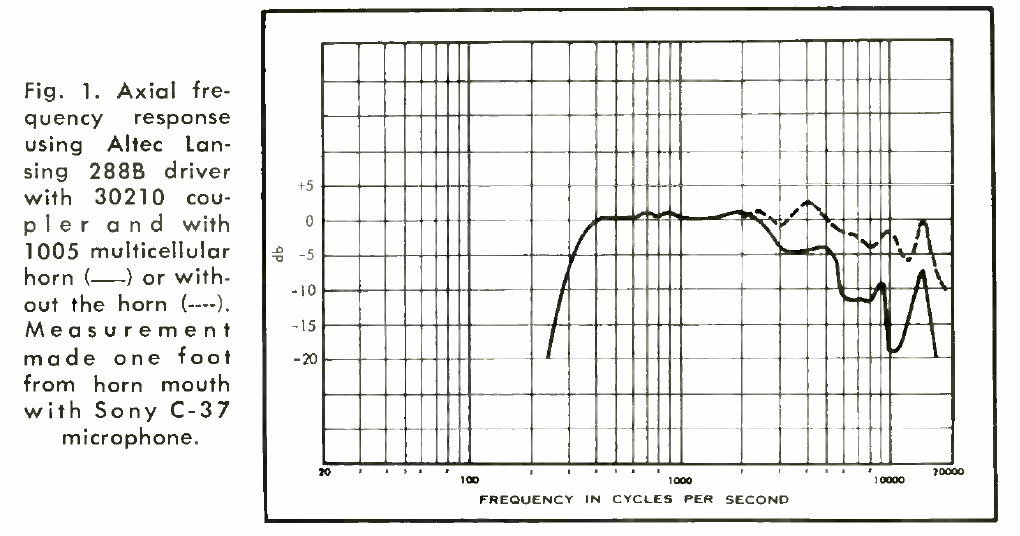

Les mesures aident à comprendre ce qui se passent aussi :
http://www.audioheritage.org/vbulletin/ ... design-one!
Et un peu de théorie sur les pavillons :
https://www.yumpu.com/en/document/read/ ... dioamateur

Esscobar a écrit:Bonjour,
merci Esscobar.
le multicellulaire n'est pas le mien, mais la réponse en plateau autour de 1khz puis chute autour de 4 khz
ça me rappelle quelque chose
je me sens beaucoup moins concerné par les réponses à 30 et 60 degrés, sauf peut être la bosse que l'on voit à 30
je vais faire qq mesures pour voir si ça arrive jusqu'à moi
