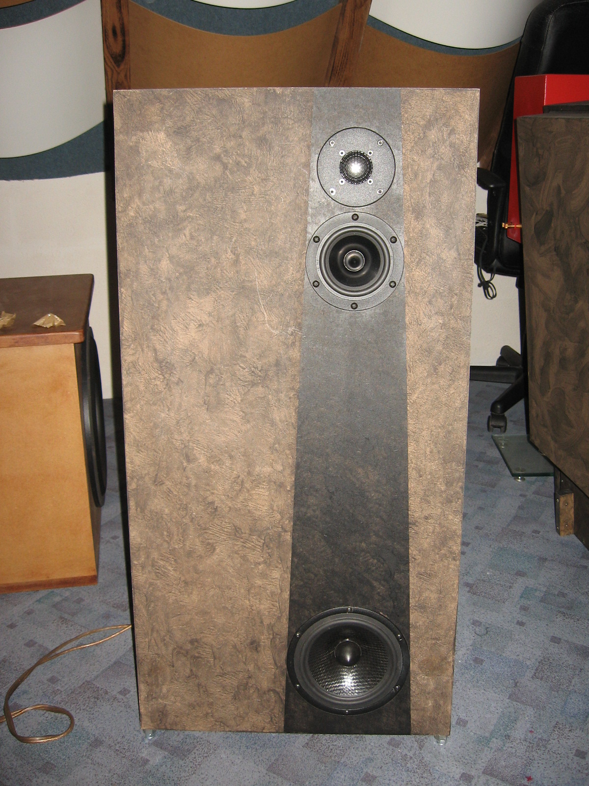

Je vous présente ma dernière-née, la "battler", que j'ai développée à partir des hps d'EASYS (sauf le tweeter), en changeant complètement la caisse, de très fine à très large. Pourquoi "battler", eh ben tout simplement parce qu'elle a vocation à se mesurer à toutes les enceintes que j'ai ou aurai at home, celles du commerce comme les diy. C'est une full-range, qui se passe de sub; elle emporte donc un woofer SEAS U18RNXP (BR 42L accord à 33.5Hz), un mid-woofer DAYTON RS125-8 (clos, 2.5L) et un tweeter SEAS 27TTFNC/GW (dôme métal, archivé). Efficacité: 85/86dB 2.83V 1M, l'impédance ne descend pas sous les 7ohms, avec une combinaison magnitude/phase facile à driver.
Ses particularités: baffle large (vue de face, esthétique de panneau-plan), woofer au ras du sol. Le filtrage de la partie woofer n'est pas facile à appréhender car:

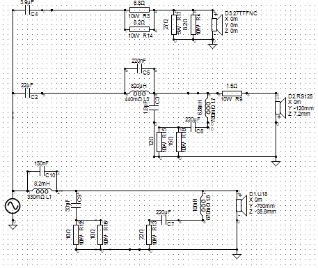

Filtrage à 500 et 3kHz, 2ème ordre+RLC sur woofer, passe-haut 1er ordre et passe-bas 2ème ordre sur le mid, 1er ordre sur le tweeter; un RLC sur le woofer pour réduire un chouia la surtension à 85Hz due à la self-série et sur le mid pour aplanir la surtension à 105Hz due au faible volume de la charge close.
BATTLER filtre.png (17.51 Kio) Vu 1493 fois

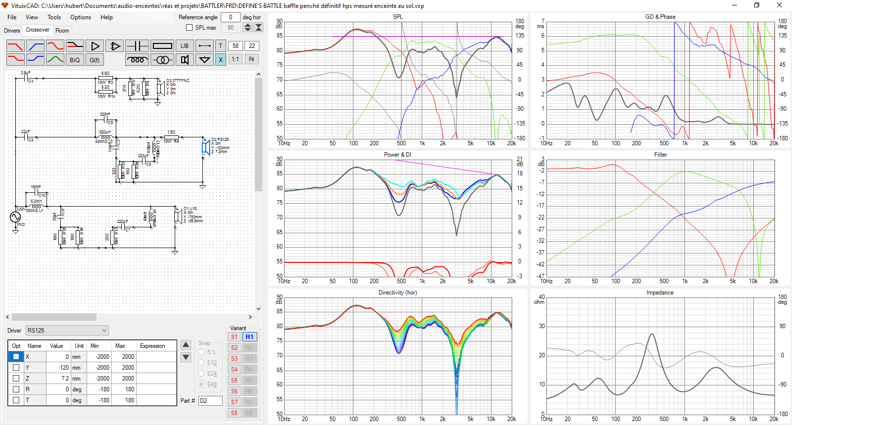

La grande particularité technique de cette enceinte est due à la combinaison d'un baffle large et du woofer au ras du sol, qui se traduit par une valeur très élevée de la self-série du woofer (8.2mH) et d'une valeur de condo-série très faible sur le mid (22µF) pour une Fx à 500Hz, donnant une fonction de transfert très inhabituelle car présentant un creux d'une dizaine de dB à cette fréquence.

Toutes les personnes (moi et un pote) :mdr: ayant écouté ces enceintes les ont trouvées très agréables, équilibrées, bien définies et descendant suffisamment bas avec du niveau. :wink:

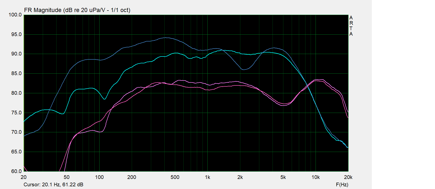

Oui et non, ce n'est pas aussi simple; sur la capture ci-dessous, les réponses en fr sont à 1M, non fenêtrées et au 1/1oct pour une meilleure lisibilité; les 2 courbes bleues sont le U18 dans enceinte surélevée et au sol, idem pour le rs125 (courbe abaissée de 5dB); on constate que 1) l'effet de sol n'est pas le même en fonction des fr et 2) qu'il n'est pas le même en fonction de l'emplacement en hauteur des hps sur le baffle; sans compter qu'il n'est pas le même non plus en fonction de la distance d'écoute (là Vituix et sa fonction modifiant les courbes en fonction de la distance au micro devient très intéressante).
Crois-moi, la mise au point du filtrage d'une telle enceinte est complexe parce qu'il est nécessaire de prendre en compte mesures fenêtrées et non fenêtrées ET enceinte surélevée et au sol, avec, de surcroît, leurs différences de phase.
tcli a écrit:Sur tes courbes, on voit qu'il "manque quelque chose" dans les basses qui , on l'espère, est comblé dans la réalité par la réflexion au sol.
Normal: les réponses en fr à 1M utilisées pour cette simu sont fenêtrées vers 200Hz.

Agnostic1er a écrit:Oui et non, ce n'est pas aussi simple;
C'est sur que s'est s'attirer des ennuis :wink:
Agnostic1er a écrit:l'effet de sol n'est pas le même en fonction des fr et 2) qu'il n'est pas le même en fonction de l'emplacement en hauteur des hps sur le baffle; sans compter qu'il n'est pas le même non plus en fonction de la distance d'écoute
Bien sur, mais ca se modélise pas trop difficilement, si on considère que la réflexion sol est parfaite à ces fréquences.
En fait tout se passe comme si tu avais 2 wooffer de part et d'autre d'un miroir parfait qui est le sol.
Je me demande si le mieux dans ton cas n'est pas la technique de la mesure avec micro posé au sol en ensuite laisser faire vituix

Quelles sont les dimensions de la bête??
chelmon01
Messages: 647
Inscription Forum: 18 Déc 2011 21:52
Localisation: Charleroi, Belgique
Message » 20 Mai 2020 14:53
wakup2 a écrit:
tcli a écrit:Bien sur, mais ca se modélise pas trop difficilement, si on considère que la réflexion sol est parfaite à ces fréquences.
Mesure plan de sol c'est très bien mais quand tout est noyé dans le champs modale de la salle ca reste bordélique.
Oui, c'est ça qui explique en grande partie les difficultés à mettre au point une telle enceinte. En règle générale, il m'est facile, avec l'expérience et la pratique, de pondre un filtre 2, voire 3-voies très rapidement sur une enceinte avec placement conventionnel des hps et d'obtenir un truc qui sonne juste; mais celle-ci fut une toute autre histoire; alors peut-être ne suis-je pas assez performant, mais ce fut long...
chelmon01 a écrit:Hello
Original comme réalisation.
MDF de 18mm
Dim ext : L 45.9cm H 90cm P 14cm + contre-enceinte arrière de 6.8cm de profondeur
La contre-enceinte c'est pour augmenter le volume d'une trentaine de litres initiaux (insuffisants dans le sous-grave) à 41L effectifs. Cette contre-enceinte n'est pas aussi large et haute que la partie principale pour ne pas trop grever l'esthétique de panneau-plan.

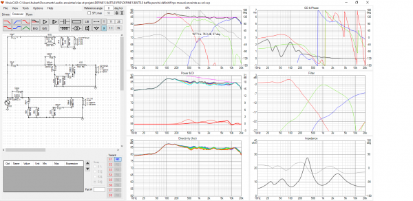

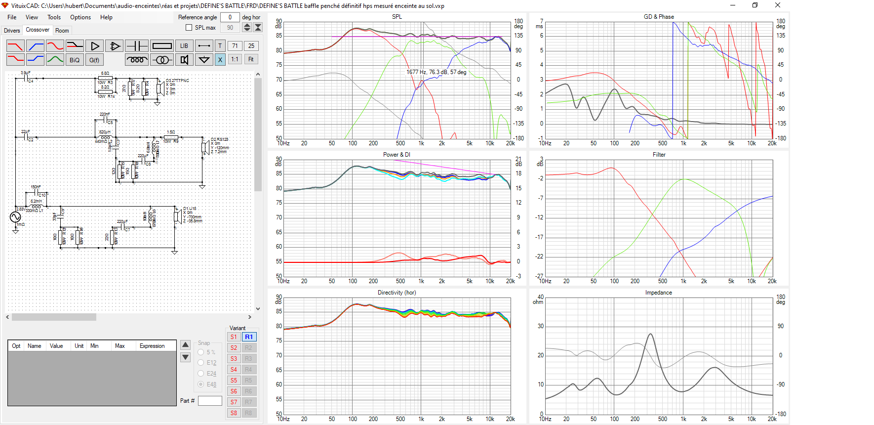

Je me fie donc à mes mesures initiales intégrant les décalage dans Vituix et je regarde ce que ça donne en simu à 3M:
