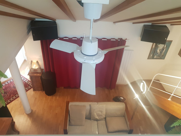

Socle métal sur mesure 30 Kg + enceinte de 42 Kg TOTAL 72 Kg avec 6 chevilles Molly dans placo
