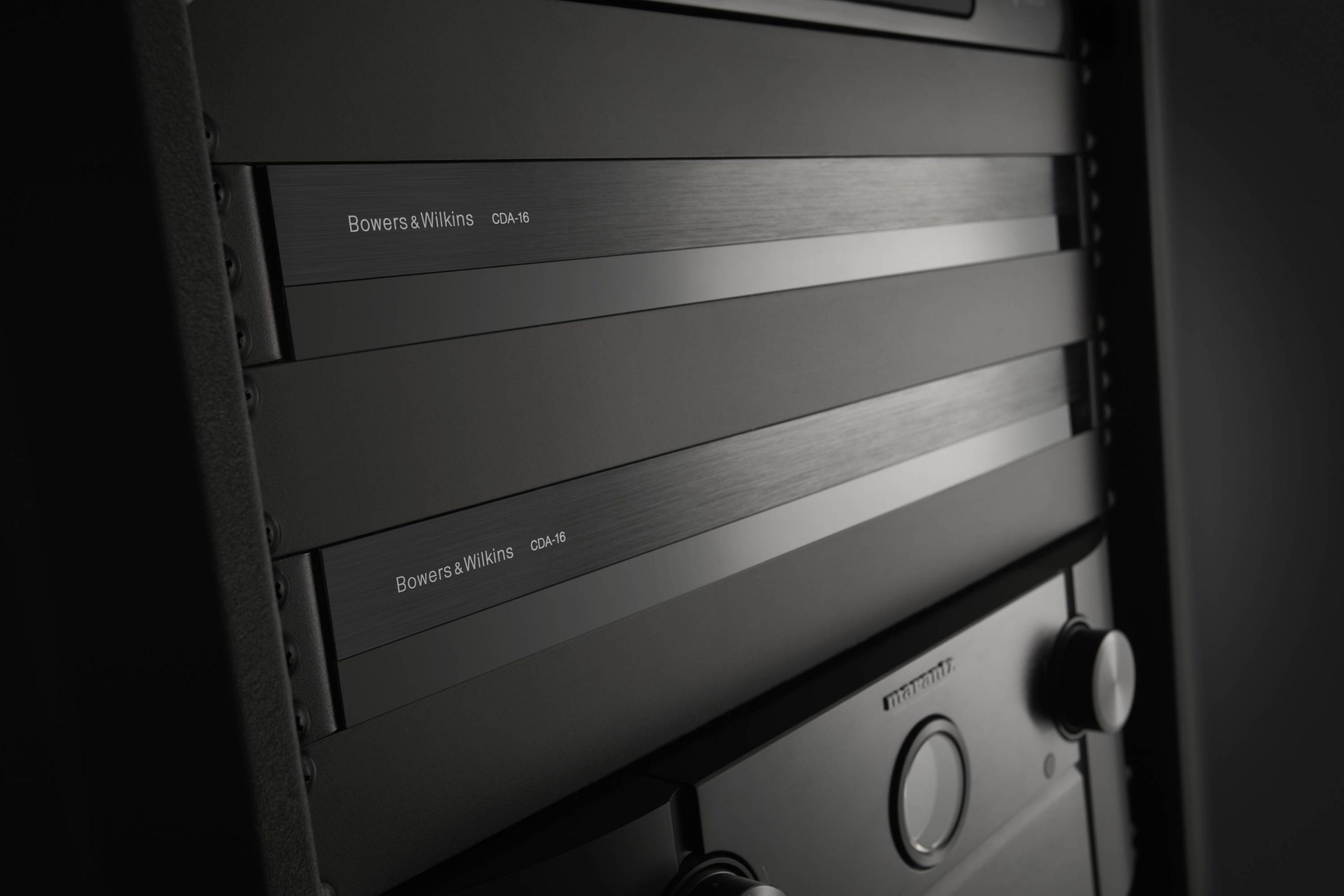

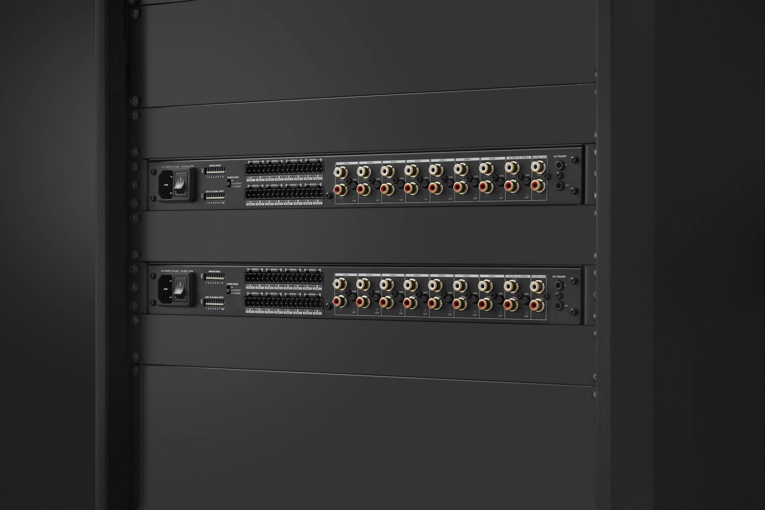

B&W annonce son ampli 16 canaux CDA-16, voir ici :
https://www.homecinema-fr.com/news-hcfr-bw-lance-un-nouvel-ampli-cda-16-canaux/
SPECIFICATIONS :
Load impedance range :  >3Ω per channel (>6Ω in bridge mode)
Output Power per channel, non-clipped : >50W into 8Ω, >100W into 4Ω
Output Power bridge mode, non-clipped : >200W into 8Ω
Output Power total, all channels : >400W short term, >200W continuous average
DC offset voltage : <50mV
Frequency Response (-3dB) : <10Hz to >50kHz, any load impedance
Frequency response accuracy 20Hz-20kHz : ±0.5dB
Signal to Noise ratio (Ref. 50W/8Ω) : >100dB A-Weighted
THD+N (1kHz, 12.5W, 4Ω) : typically 0.05%
Voltage Gain : 34.9dB to - infinity, adjustable
Input impedance : 15KΩ
Maximum input voltage : 6.8V peak (4.8V rms sine wave)
Signal sense threshold : 2.5mV (independent of Gain setting)
Wake-up time : <0.2s (If other zones active), <2s (From all zones inactive)
Turn-off time : 15 minutes from last signal detected
12V trigger input threshold: typically 3V (recommended input is 5-15V)
DISPONIBILITÉ 15 APRIL, AU TARIF DE 2000€ TTC.

Il a le mérite d'exister mais n'aura pas de succés en Home car caractéristiques trop faibles.
soit 12,5W par canal. Pas mieux qu'un autoradio.
nb : même mes biblio amplifiées disposent de 250W eff par enceintes

Positionnement surprenant, à vrai dire. Mais bel objet, discret et plutôt classe. Il sera intéressant de voir ce que BW propose comme configuration. Sur le papier, c’est peu convaincant encore qu’en mode bridge, c’est déjà plus raisonnable avec 8x200w
phil974
Messages: 10807
Message » 12 Avr 2021 8:14
8x200W avec puissance max 1x200W, je ne sais pas si on a vu pire.
nb : ce n'est pas comme si je l'avais indiqué juste avant :lol:
