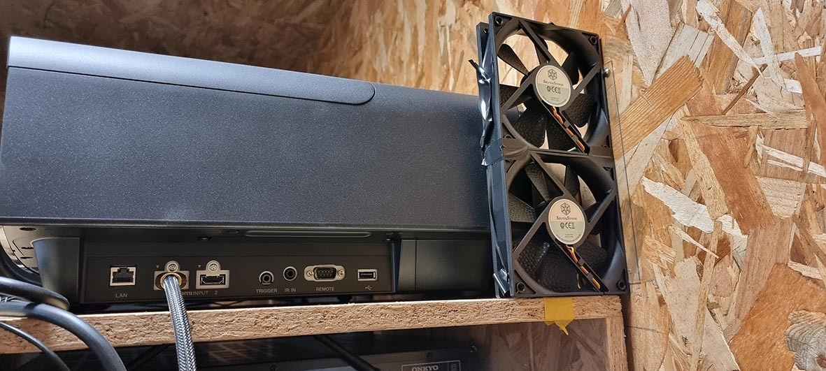

Rappel des faits :
Avec le Sony 590ES nouvellement installé sur mon support situé dans le local technique à l'arrière de la salle juste derrière la porte (possédant une lucarne permettant de laisser passer l'image projetée par la VP) , je me suis rendu compte en m'approchant de l'écran que l'image tremblait dès que je fermais la porte du local technique.
Ma première hypothèse était la présence de flux d'air chaud passant devant l'objectif qui déformait l'image (dilation de l'air chauffée localement).
Une première série d'essai en reculant le VP de la porte, puis en créant un prolongateur en forme de cône autour de l'objectif avait confirmé que le phénomène s'atténuait bien mais sans vraiment disparaitre totalement...
Entre temps, tagapass a confirmé avoir eut ce souci avec son 270ES et que la solution avait été d'installer des ventilateurs permettant de dévier/canaliser/extraire le flux d'air chaud sortant du VP.
Une autre hypothèse, évoquée par un autre membre du forum (N3°) évoquait aussi avoir été confronté a ce phénomène et la cause en était une mise en surpression de la salle. La création d'une entrée d'air supplémentaire avait été la solution.
J'ai donc testé ces 2 solutions.
Voici le phénomène pris avec un APN a mains levé a environ 5cm de la toile (donc ma main tremble aussi...mais on voit quand même ces "sautements" qui sont plus important que les tremblements de ma main vis avis des micro perf).
Pour donner une idée de l'échelle, les micro-perf sont espacées d'environ 2mm.
Un passage en plain écran est nécessaire car rester en petite fenêtre ne permet pas de voir ce problème aussi bien. Dans la réalité, c'est encore + visible.
Ne pas se fier a l'image qui flash mais aux tremblements rapides
Test 1 : ouvrir la porte principale pour supprimer la cause d'une éventuelle surpression ou souspression de la salle ==> test KO (le tremblement est inchangé)
Test 2 : positionner une ventilateur D140 a différentes positions pour dévier/aspirer le flux d'air sortant du VP. ==> test OK mais son placement est délicat dans mon contexte
Le placement (le plus simple) comme ceci ne convient pas. L'amélioration est visible mais pas suffisante.
Cela aurait été trop beau car le ventilo est coincé en sandwich entre mr et support et aucune adaptation était nécessaire
Les 2 meilleurs placements. vous imaginerez la difficulté de mise en oeuvre dans mon cas...
Dans ces 2 cas, le tremblement n'est plus présent.
Ventilo 12V alimenté par une alimentation variable. Pour une bonne efficacité, il faut l'alimenter a son nominal 12 Vdc. En dessous, l'efficacité baisse.
Maintenant que la cause et le remède sont confirmés, il faut que j'implémente et cela ne va pas etre simple...
J'ai tout de meme bien envie de cumuler plusieurs leviers et cela me donne pas mal de combinaisons de test essayer dont certaines peuvent etre difficiles et de mande pas mal de bricolage. Mais je suis rassuré, une solution existe et pourra mettre etre mise en oeuvre.
Je pense notamment a tout un tas de solutions comme :
a/ cumuler ventilo en haut (efficacité faible mais simple) et cache objectif en cone sans toucher a la position du VP.
b/ idem (a) mais en + , reculer d'une dizaine de cm le VP afin qu'il soit moins pres de la porte. (cette solution m'oblige a reprendre la taille de ma lucarne ...)
c/ Fabriquer une fixation pour implanter comme sur le seconde photo + cone cache objectif. (dans ce cas, peut etre que je peux faire tourner moins vite le ventilo en le sous alimentant)
d/ idem (c) mais en + , reculer d'une dizaine de cm le VP afin qu'il soit moins pres de la porte (meme galere pour la lucarne mais l'implantation du ventilo sera simplifiée)
e/ idem (c) mais cette fois le ventilo sera déporté dans un boitier et j'arriverai pour extraire via un tube PVC D120
f/ trouver un moyen (car je voulais aussi m'en servir mais jamais eut la moelle) pour utiliser la bouche de VMC libre (D80) pour renforcer l'extraction mais compte tenu de la force d'extraction de ce D80 en vitesse lente, cela ne rend pas l'ajout de ventilateur non necessaire. Donc meme combat
g/ idem (e) et ma gaine de VMC D80 arrive de l'autre coté pour éviter que l'air chauffe soit rejeté dans le local.
Cette solution présente le désavantage d'être la plus compliquée a mettre en oeuvre (sauf si elle me permet aussi d'éviter de reculer le VP) mais sera la plus efficace pour éviter au local de surchauffer car le 590ES n'est pas le 45ES, En effet, avec ces tests, j'ai pu me rendre compte que le rejet calorifique était bien plus important et montait bien + vite la température du local technique...
Voilà , vous savez tout sur ce probleme qui mettra un peu de temps, je pense, a etre résorbé proprement dans la salle.

Polopretress a écrit:<<< Mon image a la tremblote !!! >>>
Là, je pense immédiatement à ça :
- dr rotule
- Contributeur HCFR 2024
- Messages: 14408
- Inscription Forum: 14 Nov 2004 0:23
- Localisation: Seine et Oise
Par contre, tu me donnes une vraie bonne idée de réalisation du cône avec ton image !!!
- Polopretress
- Contributeur HCFR & Modérateur Installations
- Messages: 15265
- Inscription Forum: 08 Jan 2016 1:48
- Localisation: Val d'Oise
Pour augmenter l'efficacité du ventilo, tu peux aussi le fixer sur une plaque de carton.
Ca évitera le court-circuit de flux d'air.

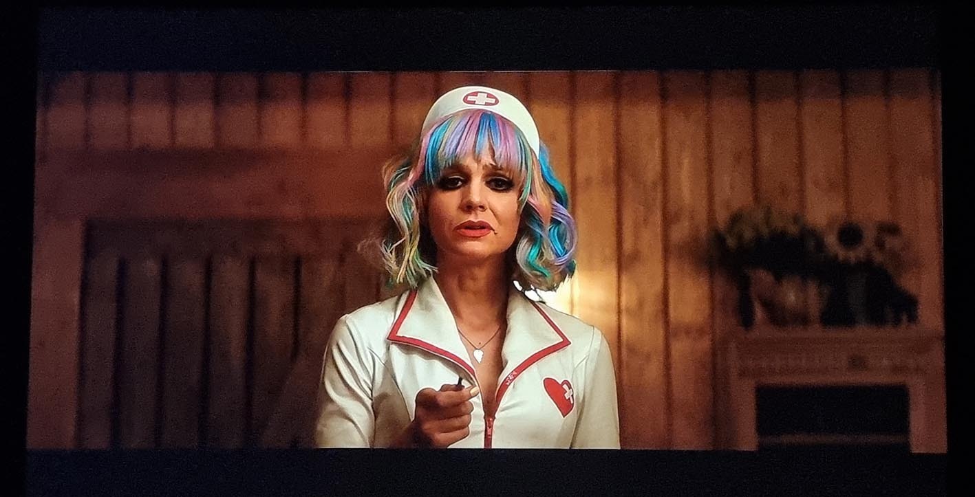

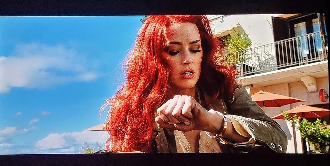

@tagapasstagapass a écrit:voici de prise de vue image powerdvd
J’avais testé powerdvd il y a Longtemps. Tu auras sans doute un meilleur gap avec MadVr
sur un 270es identique au tient :
https://ibb.co/rmXxz6w
https://ibb.co/wcDQ7hz
c'est un peu HS, désolé
- Patrick-HC
- Messages: 2429
- Inscription Forum: 27 Déc 2009 15:43
C'est clair. y a pas photo.
Par contre, mode "passthrough" avec ce GPU !
(et mollo sur les traitements dans processing ...)
@Patrick57s
T'as quoi comme APN pour prendre tes photos ?
tu mets en ouverture manuelle ou auto ?
je pose cette question car les photos que j'ai prises, ne retranscrivent pas exactement la réalité qui existent IRL.
Les différences sont amplifiées. surtout sur les scenes sombres.
@Patrick57s

@polo
un iphone 12 pro sans flash en auto , sans options afin de ne pas dénaturer le rendu.
