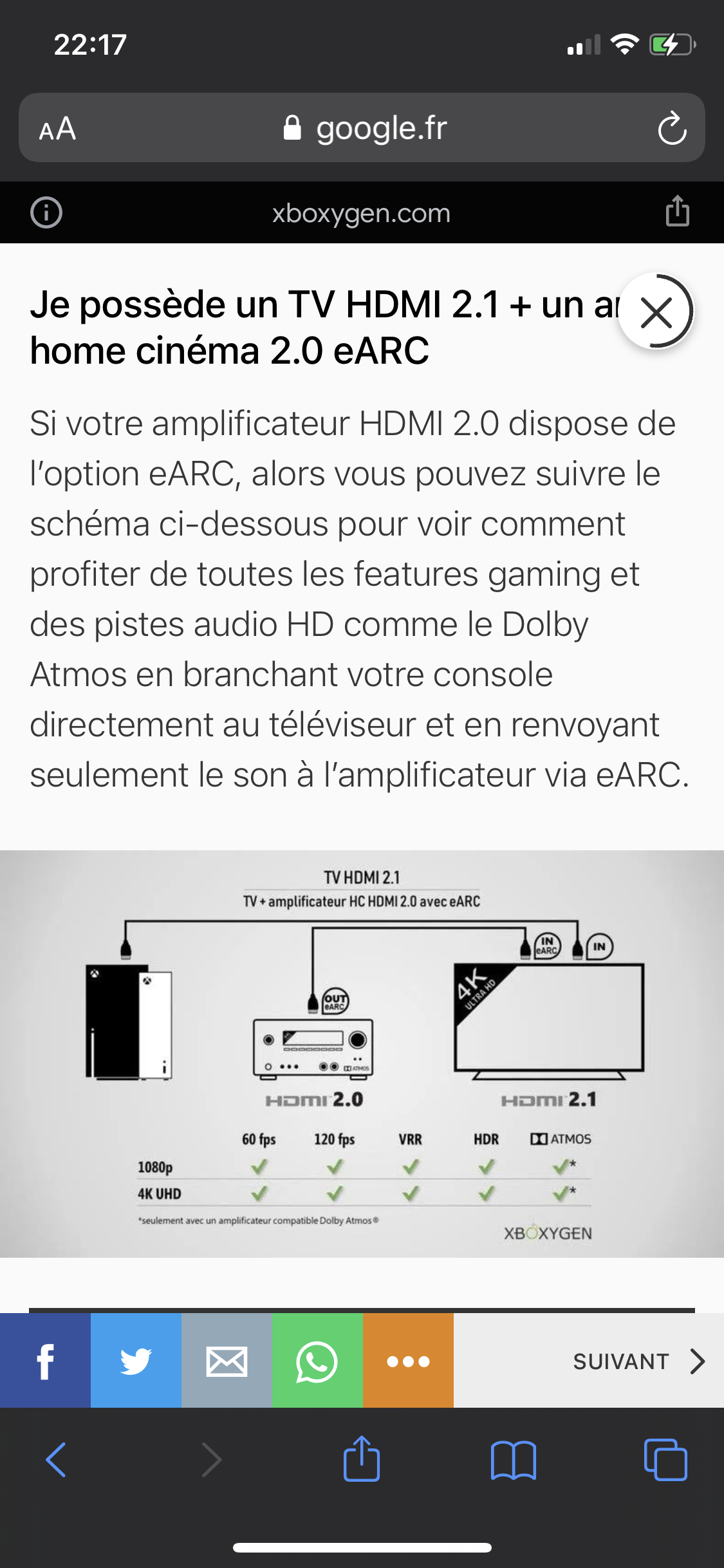

Je suis en train d’installer ma configuration composée d’un projecteur Epson TW9400, d’un ampli Denon X3600H et d’une Xbox Séries X pour le lecteur Blu-ray. Pour pouvoir profiter du HDR, je souhaite brancher directement ma Xbox en HDMI sur le projecteur. Exactement comme sur cette image: Image

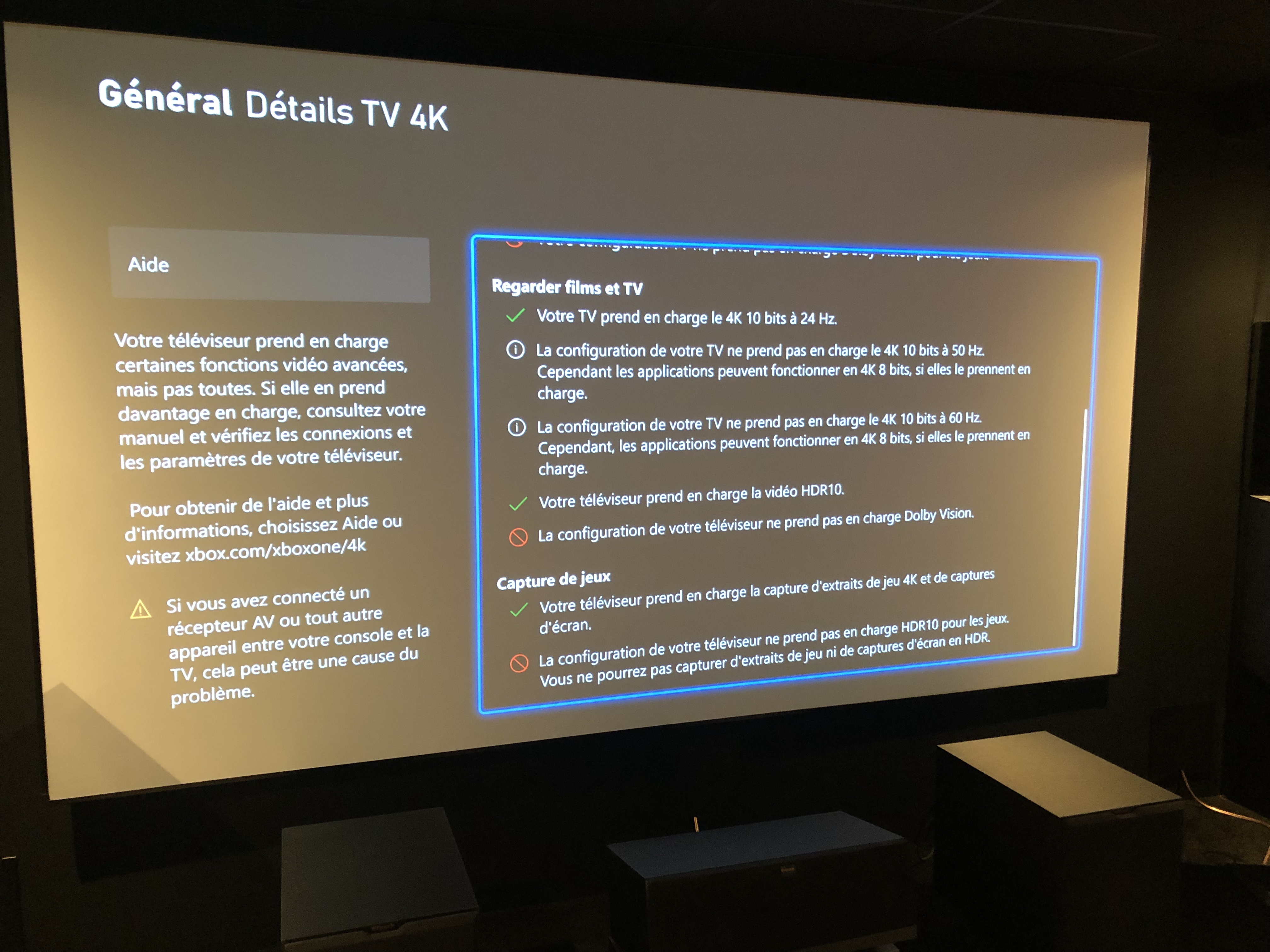

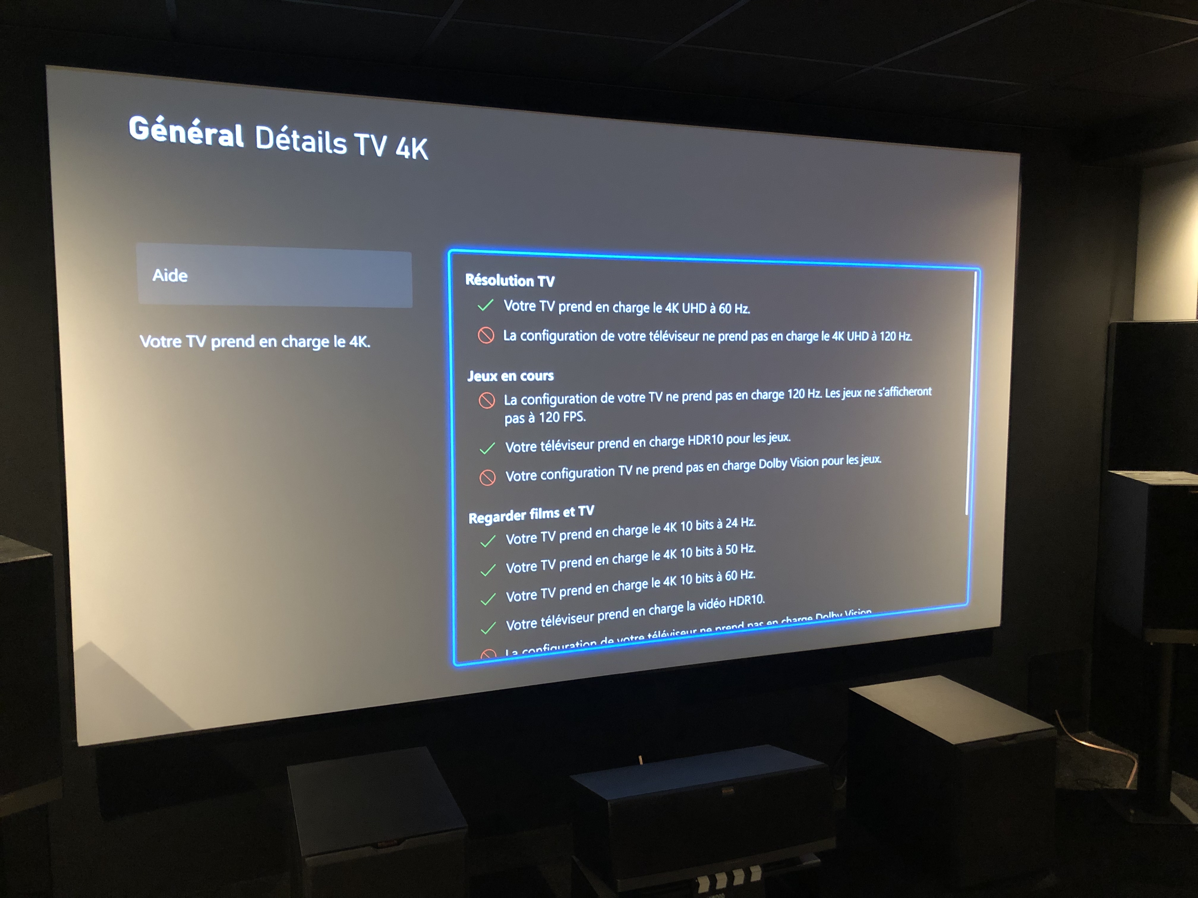

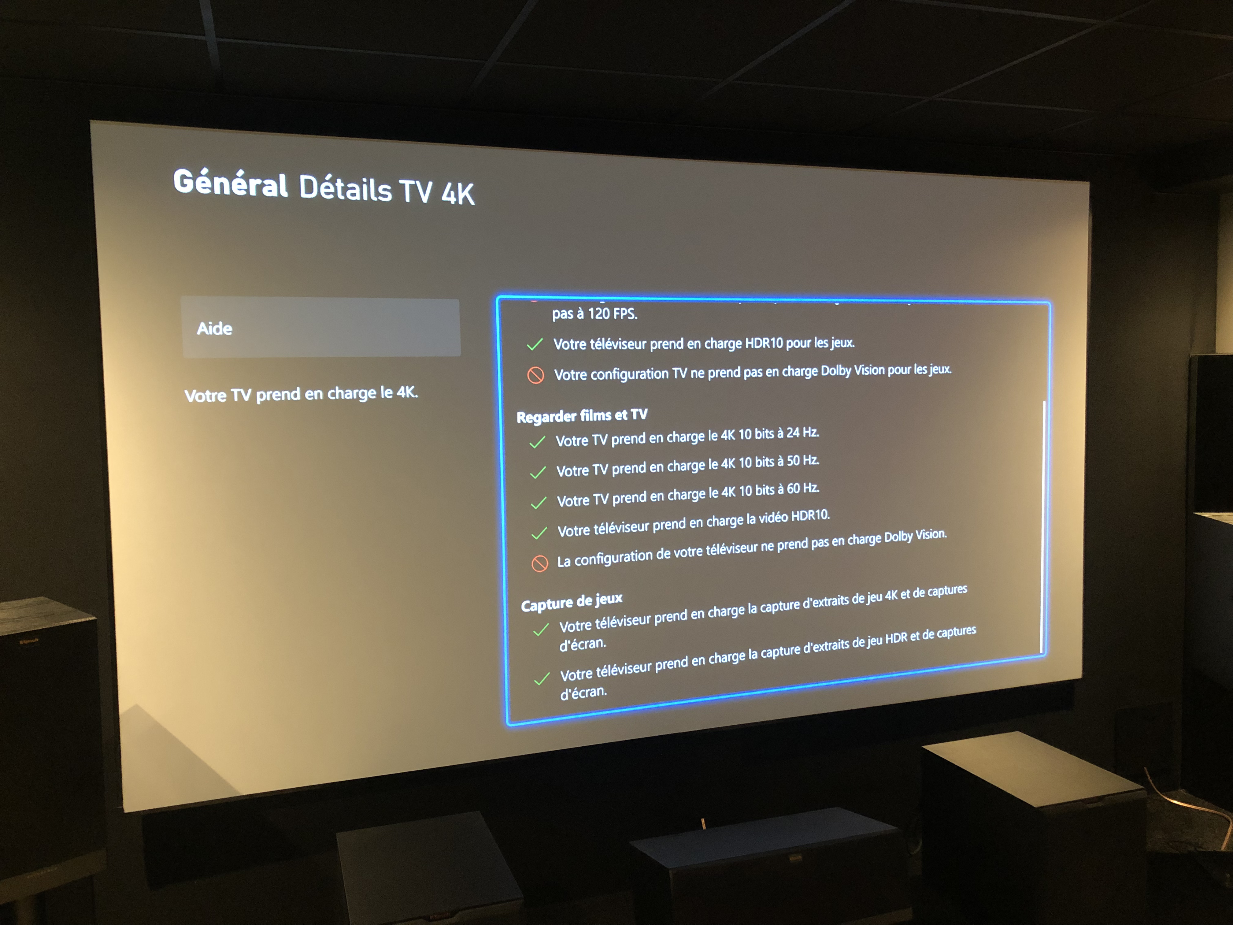

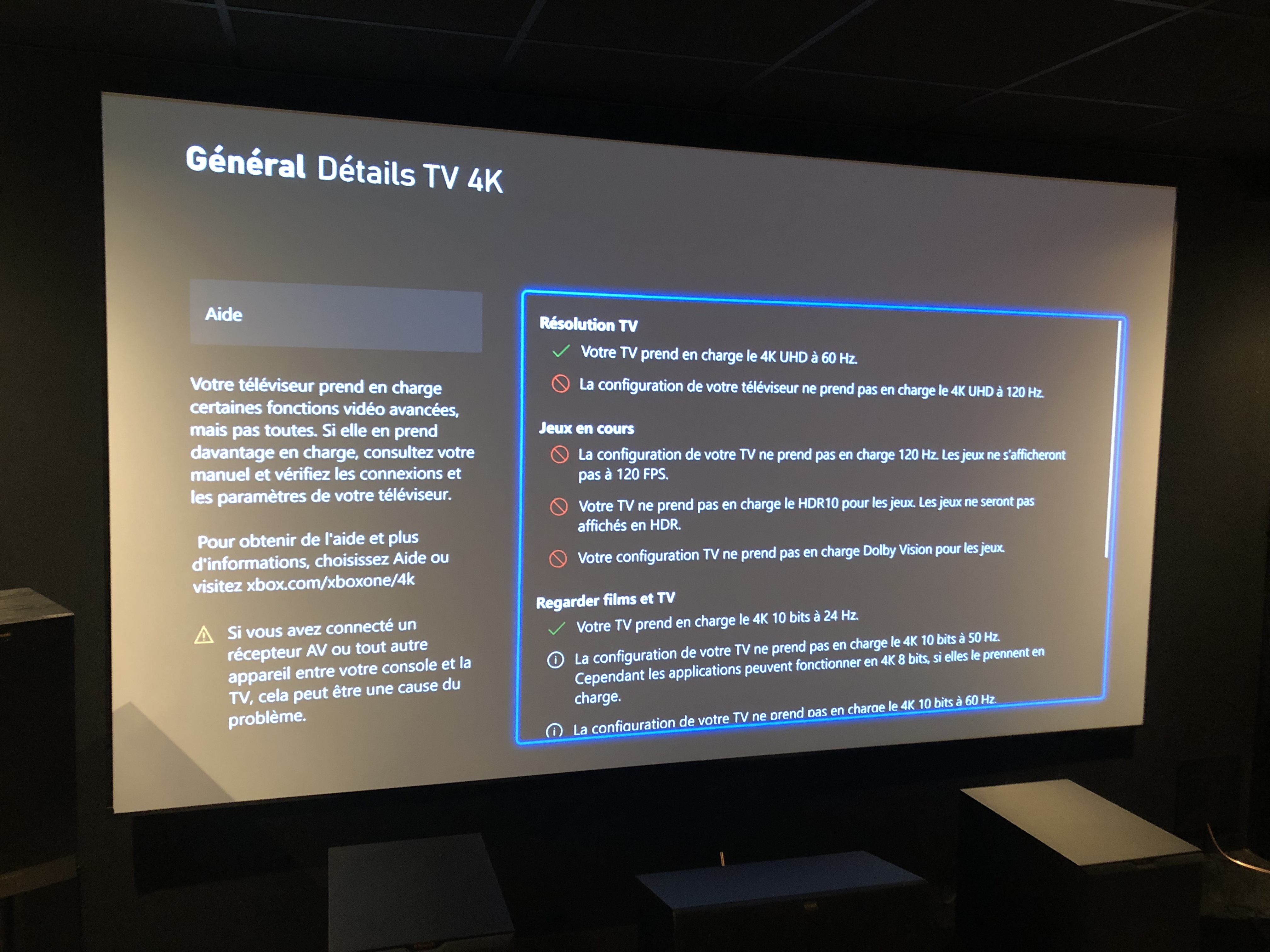

Et pourtant, je vous confirme qu’il y a bien une différence si je branche la console directement au projecteur ou bien sur l’ampli!!!
Si je branche la console à l’ampli:
Si je branche la console au projecteur:
Je comprend tout à fait votre raisonnement sur le fait que les 2 ports HDMI du projo sont indépendants, et que si je branche ma console directement sur le projecteur, le son de la console est envoyé vers le projecteur (qui ne possède pas d’enceinte, d’où le fait que je n’ai pas de son…). Mais regardez le schéma posté plus haut provenant de Xboxygen, ils précisent bien de brancher avec 2 câbles hdmi différents et d’utiliser eARC pour récupérer le son par l’ampli (si j’ai bien compris…). Ça se trouve, mon projo n’est pas compatible eARC?

Bon on va revenir aux fondamentaux :
1) l'Epson 9400 n'est pas : hdmi 2.1 / compatible ARC ou eARC / compatible 4K 120Hz
2) le Denon n'est pas : compatible 4K 120Hz
Donc à partir de là :
a) si tu branches image et son sur le projo, tu n'auras jamais de son sur l'ampli
b) de toute façon le projo est limité au 4K 60Hz HDR que l'ampli sait très bien gérer.
Donc tu branches la XBOX sur une entrée de l'ampli. Et tu ajoutes un câble hdmi entre la sortie hdmi de l'ampli et une entrée du projo.
Ton schéma du premier post ne correspond pas du tout à ton matériel :ko:
