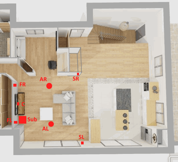

Le projet est sympa et la pièce me paraît bonne pour du home-cinema, c'est un bon point. Je vais te faire deux propositions de matériel. Une semi-encastrée et une totalement encastrée. Néanmoins le budget des 1000€ est très difficile à tenir, je vais faire au mieux pour rester proche du budget.
Voici d'abord le plan de disposition des enceintes. Étant donné que ta maison est en construction, je te propose une installation Atmos en 5.1.2. L'Atmos est un format relativement récent qui utilise des enceintes placées au plafond (ici encastrées) pour reproduire des effets en hauteur et augmenter l'immersion du spectateur.
Pour loger la surround arrière droite, je te préconise de rallonger la cloison, et pourquoi pas d'y créer un placard pour profiter de l'espace.

Concernant la cloison a rallonger ça va être difficile, d'une tout le placo es déjà fait et de de deux, ça va cacher la porte pour la terrasse arrière. Cela va réduire le passage entre le vide de l'escalier et la cloison rallongée a 70 ce qui fait limite et esthétiquement je trouve pas terrible.
Je préfère le tout encastrer (je vais devoir prendre une plus grande enveloppe :D ), je trouve cela beaucoup plus classe et encombrement nul.
Est ce que je ne pourrais pas mettre 2 enceintes identique aux atmos pour les surround au plafond?
Le rendu ne se retrouverait pas trop dégradé?

Malheureusement les surrounds au plafond vont dégrader de 1) le rendu de la scène surround et de 2) le contraste entre effets de hauteur et effets surround. La configuration comme j'ai montrée est pourtant idéale avec un placement au top et qui préserve une certaine symétrie appréciable pour la cohérence générale. Même sans faire le placard, tu peux rajouter juste le pan de mur portant l'enceinte comme sur le plan ou vraiment pas ? Ça serait le meilleur moyen d'intégrer l'enceinte et sans manger en surface.
