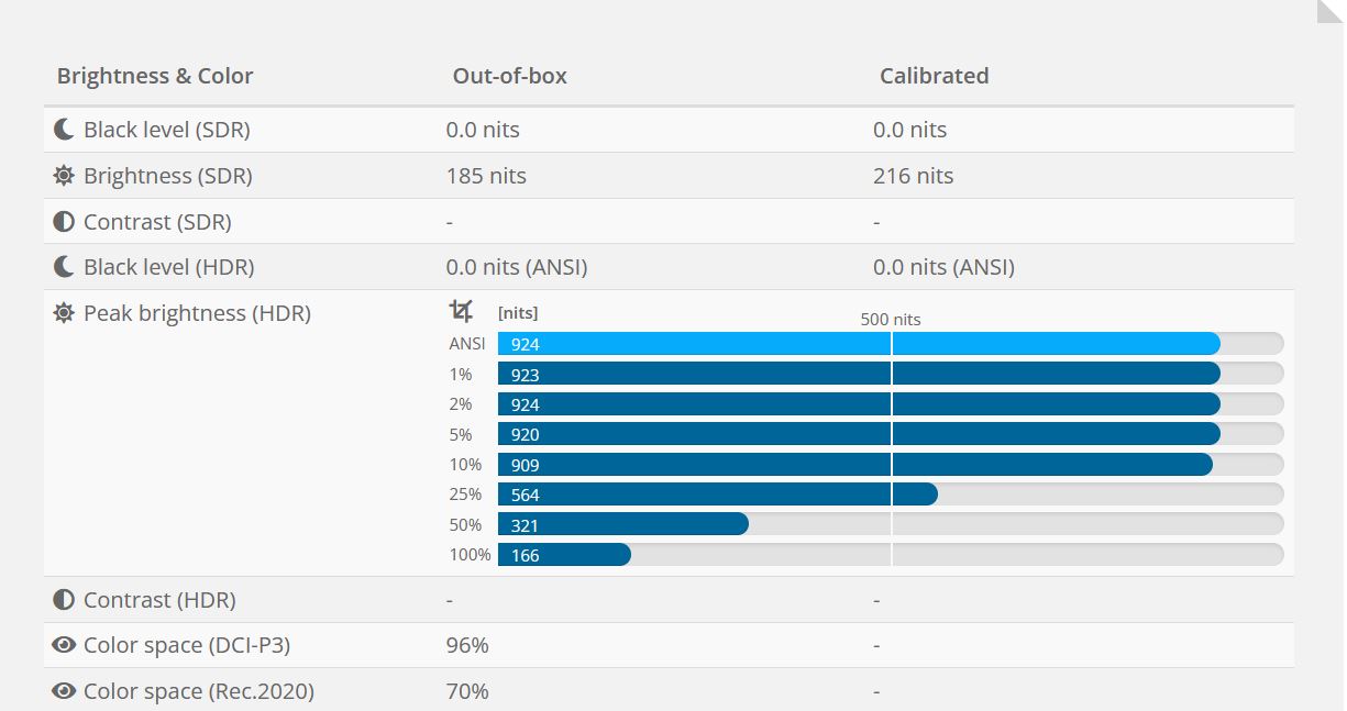

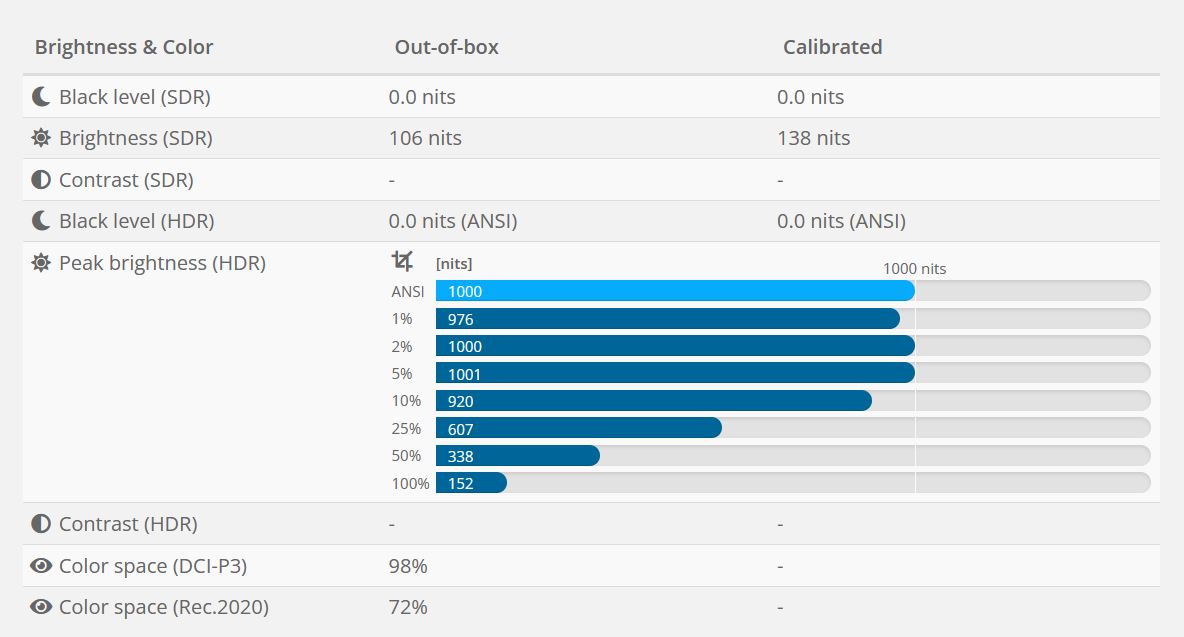

Merci de ton retour et au quotidien pour la tv de tous les jours (mycanal ,tnt , etc) un JZ1500 serait plus lumineux qu'un HZ1500 ? ou la difference de luminosité concerne surtout les contenus HDR ?
stanitooo
Messages: 89
Inscription Forum: 27 Mar 2015 18:36
Message » 12 Avr 2022 8:50
... oui, la différence de luminosité sera surtout sensible en HDR, toutefois, il y a une différence non négligeable en SDR (chaines télé par ex) entre le JZ1500 (185 nits non calibré) et le HZ2000 (106 nits non calibré) ...
JZ1500 :
HZ2000 :

https://www.flatpanelshd.com/review.php ... 39732965#4
https://www.flatpanelshd.com/review.php ... 1602485328
Sinon, les mesures varient d'une dalle à l'autre, par ex Les Numériques trouve 965 nits (fenêtre de 10%) sur le 65' (environ 920 nits dans le test de Flatpanels pour le 65')
https://www.lesnumeriques.com/tv-televi ... /test.html

Merci pour ces elements , info interessante effectivement.
Donc le HZ1500 qui n'a pas la dalle pro du HZ2000 doit etre encore un peu moins lumineux en SDR.
A ce jeu la c'est le Sony A90J qui semble le plus lumineux (252 nits)
