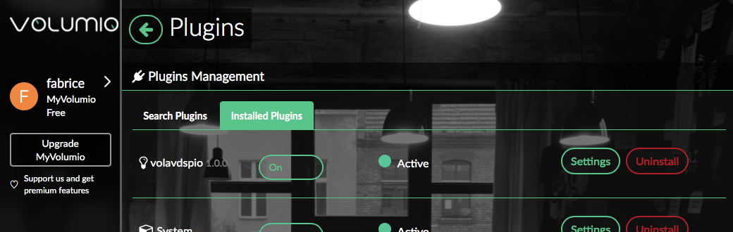

j'ai fait pas mal d'essais avec Volumio et il s'avère que assez souvent Volumio écrase les fichiers de configuration en remplaçant le nom du device de sortie audio. Dans mon cas il est systématiquement remplacé par "hw:5,0" pour pointer directement vers le dac, sans passer par le plugin dsp.
Du coup je me lance dans la creation d'un "plugin volumio" pour assurer que le flux alsa sera toujours bien configuré.
le github correspondant avec le folder specific volavdspio est ici pour ceux qui voudront suivre ou forker:
https://github.com/fabriceo/volumio-plu ... volavdspio
il apparait ainsi:
mon intention c'est de faire une premiere version élémentaire qui permettait d'activer le plugin ou pas, et de sélectionner le fichier de dspcode à utiliser, cela donnerait une fonction similaire a une selection de preset.
dans une deuxième version on pourrait sélectionner le module REQgenericEQ développé par tcli et documenté dans le premier post de ce topic, et permettre de lister des fichiers de filtres REW au format texte
après on peut imaginer de pousser l'application un cran, pour faire de la creation de fichier dspcode dynamiquement (à la manière de REWgenericEQ) à partir d'une liste de paramètres structurés tels que
    - nombre d'inputs, nombre d'outputs
    - pour chaque outputs :
      - numero d'entrée, gain
      - liste des filtres (LP, HP, EQ),
        - soit basé sur fichier texte REW
        - soit décrit dans des menus popups simplifié un peux comme dans REW, et sauvegardés en json
      - delais à appliquer
on va avancer progressivement et je reviendrais sur ce topic quand il y aura une version substantiellement fonctionnelle avec Volumio
