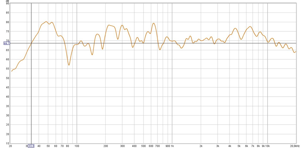

C est le mode propre de ta piece qui les fait descendre si bas, tu as une grosse bosse entre 30 et 50 hz.
Chez moi j ai deux subs ds 18 m2 en parti traite acoustiquement. Je coupe les ls50 a 90, c est chez moi le meilleur rendu. Mais mes ecoutes sont casi 100% hc. J ai vraiment une tres belle courbe avec mes subs.

@fredz1432: en effet ma pièce ajoute pas mal de bass, j'en ai même plus qu'un membre du forum quand j'avais été chez lui pour faire des mesures car il se plaignait des basses trop faible et pourtant il avait des focal 948... (2x21cm par enceinte). Comme quoi la pièce est super importante.
Les miennes sont 100% hifi (vont vraiment bien ces petites enceintes) mais avec tes 2 sub çà doit bien envoyer :D
