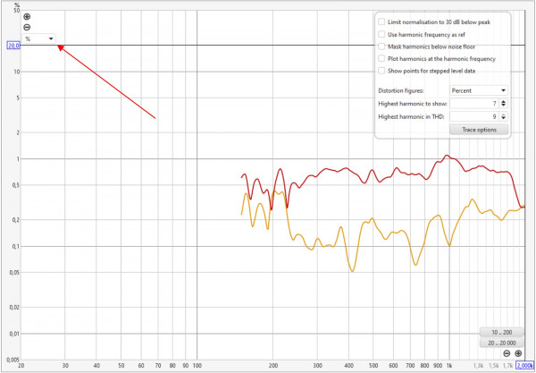

Powerdoc a écrit:Il y a un moyen sur REW d'afficher directement les distos en % ?
Yes : lorsqu'on survole le diagramme avec la souris, on voit apparaître (voir flèche rouge) une petite fenêtre permettant de paramétrer l'échelle verticale.
