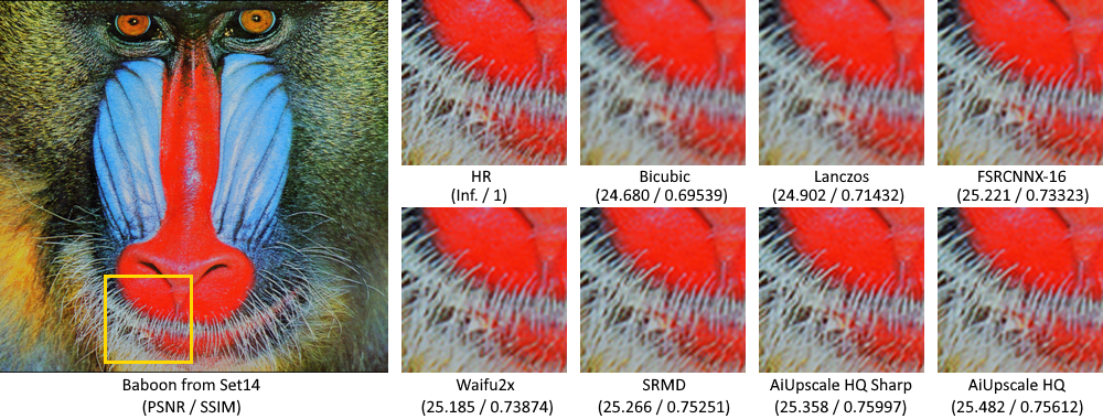

Salut,
pour l'upscale avec Avisynth, je viens de tomber sur AiUpscale ;
https://forum.doom9.org/showthread.php?p=1919165#post1919165
https://github.com/Alexkral/AviSynthAiUpscale
J'imagine que ça travaille sur un signal progressif, donc il faut d'abord désentrelacer (si la source est entrelacée). Il y a des années QTGMC était la référence, je ne sais pas si c'est encore le cas.
