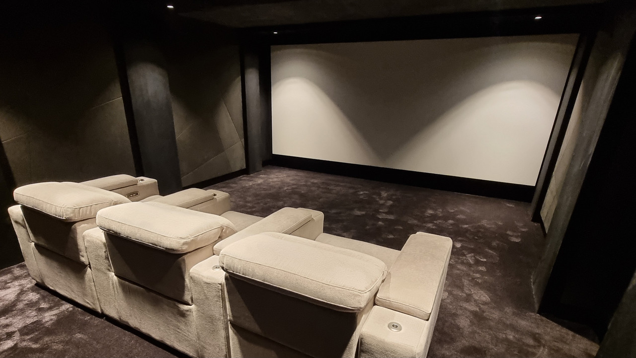

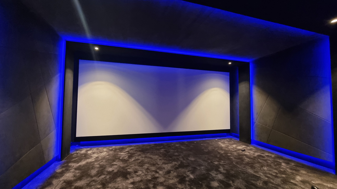

Voici les photos de notre nouvelle salle dédiée Prestige de notre showroom avec un écran Zero Frame Absolute White Super Acoustic 0.95 au format 2.40/1 de 4m00 de large.
