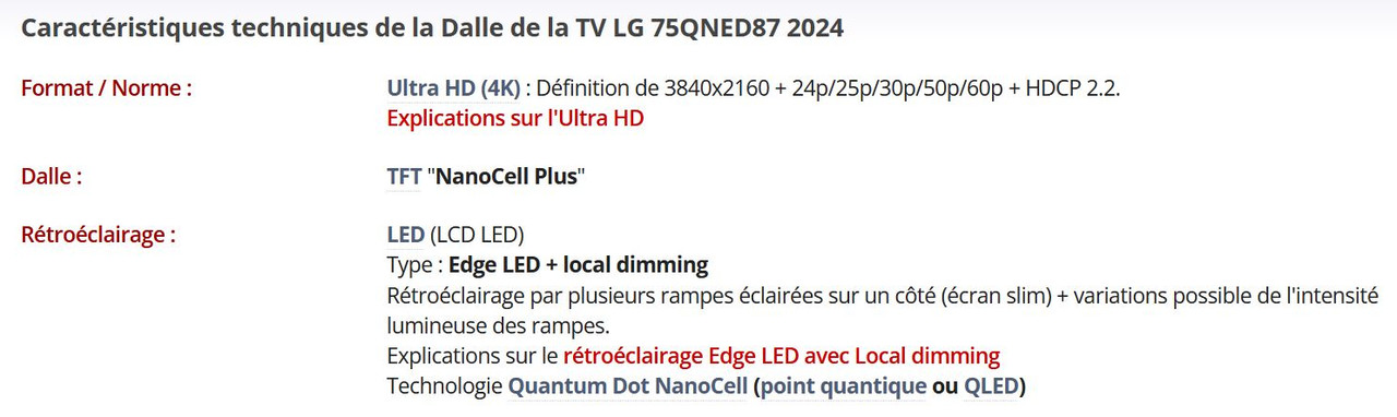

J'ai une TV LG 75QNED87T et depuis peu j'ai une sorte de halo blanc au centre de l'écran quand les sous titres (ecrits en blanc) arrivent à l'écran pendant une scene sombre. J'ai pris une video ou j'ai filmé la TV pour montrer le phenomene, est ce que qqun saurait me dire si c'est normal ou si c'est un pb de reglage (voir un defaut) ? voici le lien : https://youtube.com/shorts/V5J2ijrwxQU?feature=share

... c'est du "blooming", défaut bien connu sur les TVs lcd, donc à rétroéclairage (Edge led dans ton cas, donc modèle d'entrée de gamme)) obligatoire pour pouvoir afficher une image (pixels transmissifs, au lieu d'auto émissifs pour l'oled) ...
Il n'y a hélas pas grand chose à faire, sauf que comme tu dis que ce phénomène est apparu "depuis peu", ça signifie que tu as adopté un (ou des) nouveau réglage qui accentue la perception de ce défaut ...
Donc logiquement si tu reviens en arrière, tu devrais moins le remarquer ...
