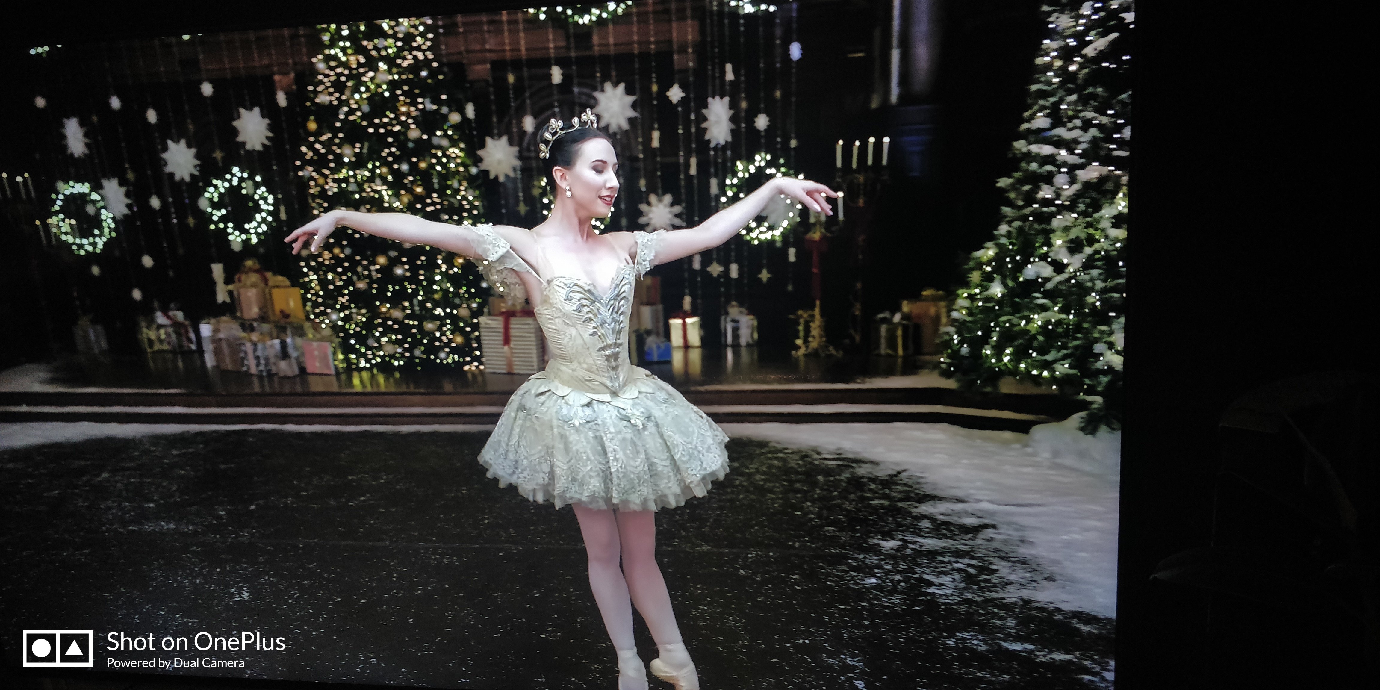

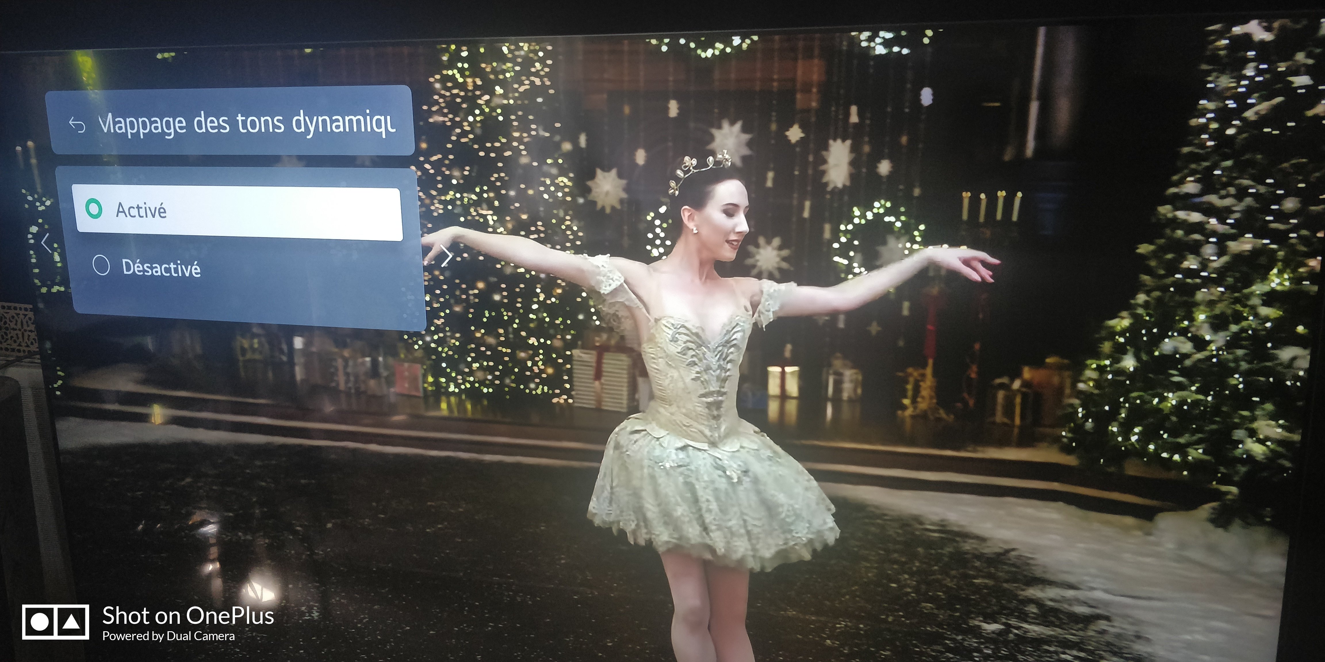

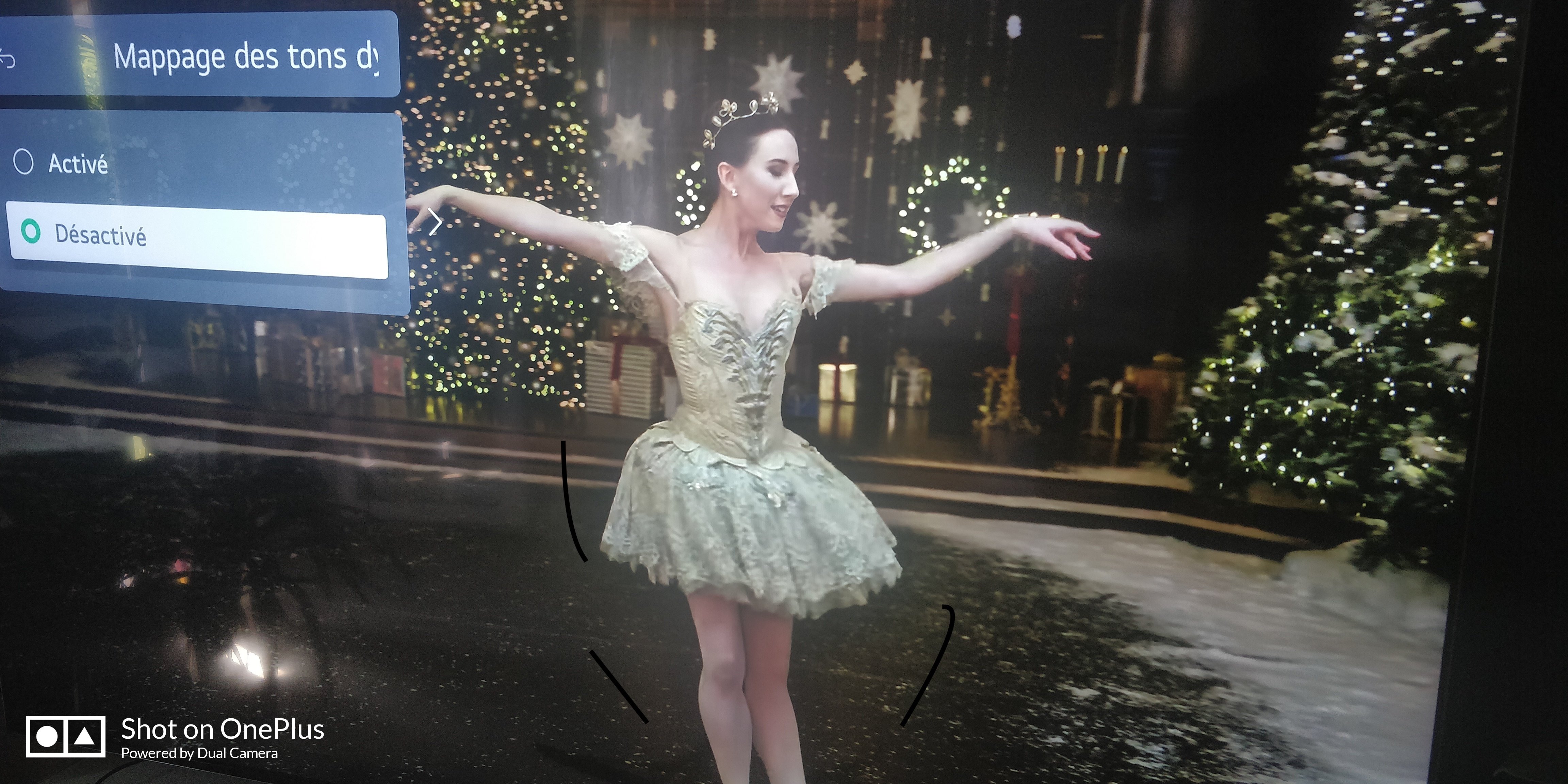

Bonjour
""contours bizarres"" autour des personnage en mode HDR / tv LG qned
exemple sur cette vidéo https://youtu.be/zU1KZv6oPMs
/ mappage des tons dynamique activé et désactivé

C’est du blooming, les zones de LEDs allumés autour de la ballerine, qui est plus lumineuse que le fond autour.

Baisse un peu le Niveau noir à 47 faut juste pas trop s'éloigner de 50 de Niveau Noir.
Baisse un peu l'Ajustement du Contraste vers 92 ou 88.
Active le Contraste Dynamique Automatique sur Moyen ou Élevé.
Si tu as cette fonction dans une pièce éclairé mets le LED -Local Dimming sur:
Élevé dans une pièce éclairé
Moyen dans une pièce en Pénombre
Faible sur une pièce dans le Noir complet et aussi Films et séries et vidéos avec des champs d'étoiles.
J'avais beaucoup de Blooming au tout début sur le LG 65QNED996PB, certains Blooming vont disparaitre totalement c'est plus rare, d'autres Blooming vont s'estompé faut fur et à mesure des Mises à jour du Firmware du Téléviseur.
Le LG QNED85A6C https://www.lcd-compare.com/televiseur-LG65QNED85A6C-LG-65QNED85A.htm
ce modèle QNED85A6C est Precision Dimming Pro voir ce lien: https://www.lcd-compare.com/definition-de-precision-dimming.htm
Donc c'est juste un problème de Niveau Noir trop haut, baisse le de quelques crans, il est à 50, tu peux le baisser un peu sans trop t'éloigner de 50.

@HADSIDI : est-ce que tu peux s'il te plaît tester les réglages suggérés par pinlelala, et poster des photos au même endroit, pour voir le changement ?

Voila donc : J ai baissé la luminosité à 88 , contraste 89 , contraste dyn sur faible , niveau des noir 48 , mappage hdr activé local dimming sur moyen
ça a fortement diminué ce " phénomène" de contour ; presque plus rien
mis à part ce petit désagrément ; rare , aléatoire suivant la qualité de la vidéo ou sur des cites iptv qui ont souvent de très bonnes sources en DV ,HDR , atmos
Evidament c est pas le noir absolu comme sur les dalles oled MAIS le rendu globale est top
