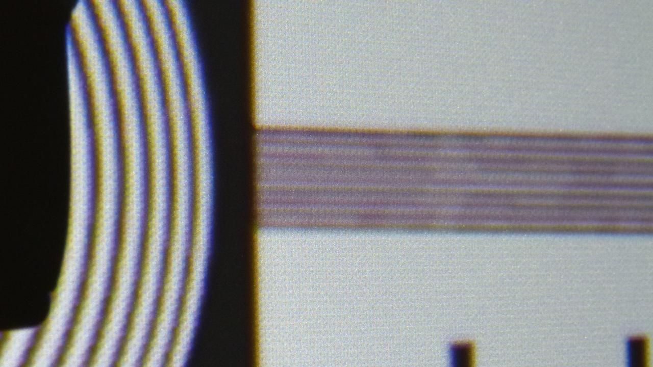

Voici la vidéo de test:
https://www.youtube.com/watch?v=chuEXqVBGxE
Faut avoir une bonne connexion internet, pouvoir envoyez le lecteur YouTube sur le VP
OU télécharger ma vidéo avec 4K Video Downloader en sa résolution MAX 3840*2160 ...Mais ça sera en codec VP9 pas lisible de partout
Il faut bien sûr que la mire soit affichée entière sur votre écran !!!
Mire + un rush significatif sur la lecture d'inscription à l'entrée d'un village !!! Où tout le texte doit être parfaitement lisible, même si le VP ne monte qu'à 1700 lignes
Bon Test
REMARQUE:
Avec les 4k par persistance rétinienne DLP ou Eshift éviter des vitesses obturations trop courte qui peuvent donner une image non conforme à l'effet visuel !!
Conseil: prendre si possible à 1/25s voire plus long mais attention au bougé alors !!

Simplement projeter (mire entière contenue dans l'écran), pointe des petits triangles (16/9) en limite de l'écran comme ici:
et regarder !
Ensuite c'est SURTOUT ici qu'il faut regarder :
ça c'est un test de ma caméra qui culmine autour de 1800 lignes !!!
Faut multiplier les chiffres par 100 !!
Savoir que le panneau est lisible en FHD sur un moniteur mais faut avoir 12/10 de vue !!!
