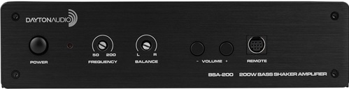

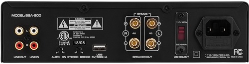

A l'autre bout du long câble RCA se trouve donc, sous les sièges, l'ampli Dayton Audio BSA-200.

Le BSA-200 cumule beaucoup d'avantages pour un modèle < 300 € :
- Une puissance suffisante (230 Watts sous 4 Ohms) pour alimenter (tests à l'appui) jusqu'à 4 x EarthQuake MQB1 ou 2 x EarthQuake Q10B, avec toutes les combinaisons possibles : 1 à 4 x MQB1, 1 à 2 x Q10B, 2 x MQB1 + 1 x Q10B. Donc de 1 à 4 sièges totalement indépendants avec des MQB1 ; de 1 à 2 canapés ou jusqu'à 6 sièges fixés sur une estrade. 2 x MQB1 (8 Ohms) peuvent être banchés en parallèle sur une sortie de l'ampli. 1 x Q10B peut aussi être branché en mode bridgé pour une puissance maximale.
- Un filtre passe-bas réglable de 50 à 200 Hz. C'est la spécificité des amplis pour caissons ou shakers : le fait de pouvoir ne traiter que les très basses fréquences. Comme pour le canal LFE, c'est indispensable pour na pas mélanger tout et n'importe quoi. Et faire que les shakers deviennent des compléments sympathiques et pas des perturbateurs endocriniens. :lol:
Nota : Chez moi, il est réglé à 50 Hz. Après la découverte du côté fun, on est vite rattrapé par le côté envahissant des shakers si on ne les limites pas au LFE et aux infra-graves.
- Un réglage de balance L/R qu'on ne peut pas modifier par erreur. Bien pratique dans le cas où vous branchez 3 x MQB1, vous allez pouvoir tempérer le côté où un seul MQB1 est branché et laisser au maximum le côté où les 2 autres MQB1 sont branchés en parallèle.
- Un réglage de volume en façade. Avec un petit défaut qui s'avère peu gênant : le volume démarre toujours à fond.
- Une télécommande filaire pour le volume et la mise en stand-by de l'ampli.
Nota : Le choix d'une télécommande filaire peut surprendre, mais l'ampli est conçu pour être installé sous les sièges ou sous l'estrade et l'utilisation dans ce cas d'un signal infrarouge pose problème. C'est bien comme ça que je l'ai installé chez moi. Même si finalement, avec le réglage de volume sur l'Oppo, je ne vais pas utiliser cette télécommande.
- Une entrée RCA stéréo. J'utilise un câble en Y pour relier les deux canaux à l'unique sortie LFE du lecteur.
- Une sortie RCA stéréo. On peut ainsi chainer plusieurs BSA-200 pour alimenter plus de shakers.
- Une sorties stéréo avec des borniers HP classiques qui peut être utilisée en mode bridgé.
- Un switch Stéréo / Bridge.
- Un switch Auto / On qui peut s'avérer utile si la façade de l'ampli n'est pas accessible. Mais je n'aime pas trop ce type de fonction qui ont souvent du "retard à l'allumage".
