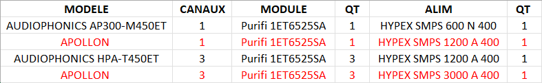

Pour alimenter mes 2 enceintes AV G & D et ma centrale, j'hésite entre 2 ampli :
ou
Ma question : une alim indépendante HYPEX SMPS600N400 pour 1 module n'est-elle pas préférable, à 1 seule alim HYPEX SMPS1200A400 (certes plus puissante) pour 3 modules :wtf:
Surtout quand je regarde les amplificateurs Apollon, qui sont équipés d'alim HYPEX SMPS1200A400 ou SMPS3000A400 plus généreuses pour le(s) même(s) module(s) que les amplis Audiophonics
La conception pour le 3 canaux avec cette puissance d'alim n'est-elle pas "minimale" voire sous "dimentionnée" ?
:wink:

Bon je me reponds à moi même
La HYPEX SMPS1200A400 est suffisantes pour 2 modules, mais légèrement sous dimentionnée pour 3 modules avec des enceintes exigeantes
De toutes facon, j'ai fini de me faire des noeuds à la tête
2 amplis ont été commandés
1 x AUDIOPHONICS AP300-M450ET Amplificateur de Puissance Mono Purifi 1ET6525SA pour la Voce
1 x AUDIOPHONICS HPA-S500ET Amplificateur de Puissance Purifi 1ET7040SA pour les Quartet
