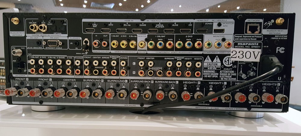

salut a tous alors voila j'aurais besoin d'aide pour brancher mon ampli marantz sr6011 a mon autre ampli dont je viens de faire l’acquisition qui peut aussi servir d'ampli de puissance c'est un harman kardon avr 7000 car il est capable de délivrer 5x100 watt par canal tous canaux actif, l'idée est donc d'utilisé le harman en ampli de puissance pour mes 2 colonnes et ma central afin de soulager le marantz.
Mais j'ai un petit souci j'ai lu le manuel des 2 amplis et sa correspond pas peut être es-ce dû a la différence d'age des 2 amplis, sur la notice du marantz on peut voir qu'il faut connecter un câble rca avec 2 embout un rouge et un blanc par enceinte sur chacun des amplis et sur la notice du harman j'ai q'une seul entrée in par enceinte et une seul sorti out, la question que je me posais étais es-ce-que il faut que je relie les pré out du marantz avec un cable rca en Y seulement aux entré in sur le harman ou bien dois-je relié les pré out du marantz aux in et out de l'harman ou bien es-ce une autre manière encore. merci

Tu vois les cavaliers sur les preout/mainin de l'AVR7000 :
Tu les fais sauter.
Maintenant tu vois la sortie Préout du Marantz :
Tu connectes un câble RCA de chaque sortie preout du marantz vers l'entrée mainin correspondante de l'Harman Kardon

La notice du Marantz est parfaitement claire p.61: un seul câble RCA stéréo pour les frontales.
