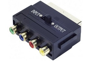

J'envisage de brancher un PlayOn! HD mini sur ce téléviseur ( http://www.playonhd.com/en/#info ) mais celui-ci ne disposant pas d'une sortie péritel mais vidéo composite (donc qualité médiocre surtout avec ce téléviseur qui était assez haut de gamme à l'époque ) je souhaiterais donc savoir si il était possible d'utiliser la sortie YUV de cet appareil et de le brancher sur mon téléviseur via l'ajout d'un adaptateur de ce type
ou d'un cable comme celui ci
Mon téléviseur est-il compatible ? Y a t'il une meilleure solution compte tenu des sorties disponibles?

Si une des pértiels accepte le RVB en entrée alors ça devrait fonctionner. Les signaux RVB et YUV sont semblables. Seules les positions des synchro changent dans le transport de l'info. En YUV il y a une synchro sur le V et B (de mémoire) et en RVB (péritel) il y un fil pour la synchro H et un fil pour la synchro V.
Sue la péritel 1 ça devait marcher. (ma préférence va au switch)
