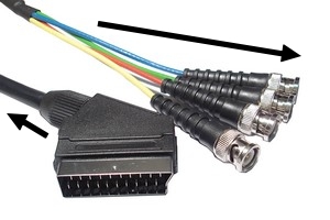

Pour la connectique DVD => TT, il te faudra un cable SCART/4 BNC mâle de ce genre là :
La synchro Horizontale/Verticale (le noir sur l'image sur le 19 de la peritel), petit doute sur le 19, ça peut être le 20, qq'un peut confirmer ?
