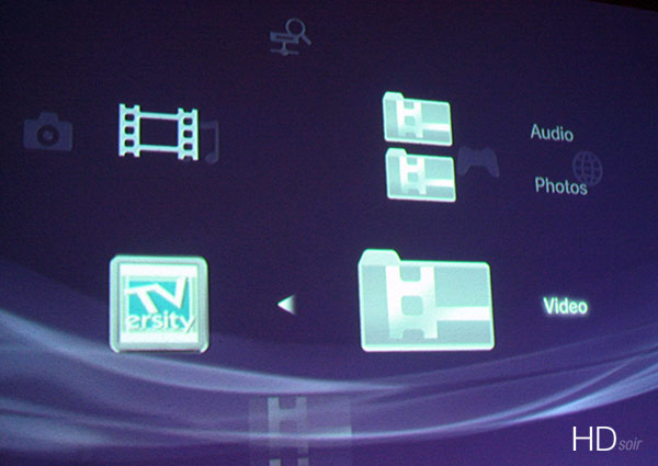

Bon ben moi j'ai testé avec TVersity (dernière version) et ça a marché nickel !
Bon, le truc c'est que la PS3 ne lit pas grand chose correctement comme fichiers vidéos HD...
J'ai à peu près essayé tous les codecs et conteneurs et seuls les fichiers .mt2v sont passé impeccablements même à un débit de 25 Mb/s
C'est déjà pas si mal!
Les fichiers .mpg ou .ts passent mais la lecture des fichiers 1080i mal falgués font des bugs écran et arrêtent carrément la lecture au bout de quelques secondes si le fichier n'est pas nickel chrome.
Sinon, l'accès aux fichiers est assez lent...
Je n'ai pas pu tester le conteneur .evo ni les sous-titres. Je ne sais pas si les .str nommé pareil que les fichiers vidéo sont pris en compte.
Pour le reste, ma Quartek fait bien mieux et lit tous les fichiers vidéos y compris les .m2ts pour peux qu'ils ne soient pas en AVC, VC-1 ou H.264 (la puce ne sait pas faire).

- Fichiers joints
- HDsoir-ps3-v1.8.jpg (39.82 Kio) Vu 4470 fois
