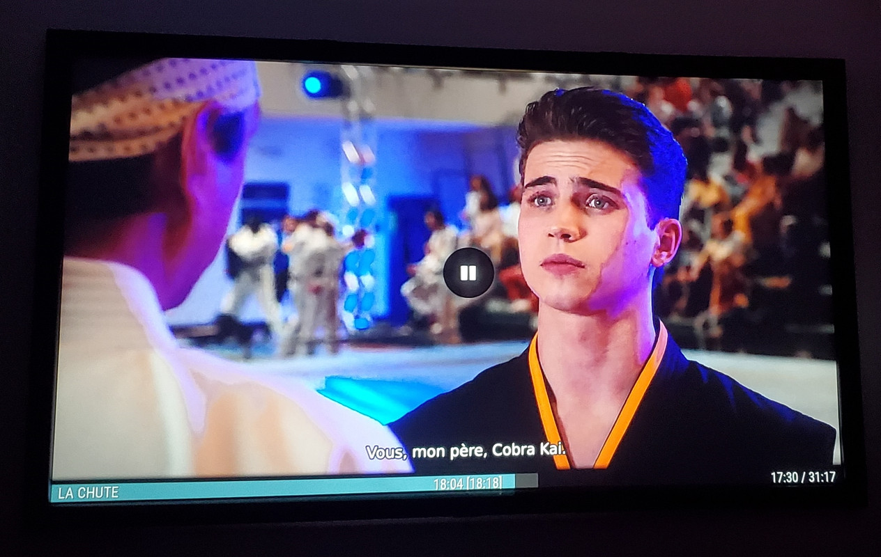

pour ceux que ça intéresse, j'ai trouvé la solution: appuyer sur les 2 filtres "micro-lentilles" qui se trouvent juste après la lampe.
et tout est rentré dans l'ordre !

Je réanime un peu un topic mort qui me parait pourtant bien intéressant !
J'ai remarqué un défaut de projection mais je n'arrive pas à savoir franchement ce que c'est.
Je parle du défaut sur le visage du jeune.
(désolé pour la qualité de photo/zoom, j'ai fait vite !).
Je projette avec un Hisense PL1, sur une toile grise (pas alr/clr ou technique, juste grise gain à 0.
Merci de votre aide
Merci de votre aide
