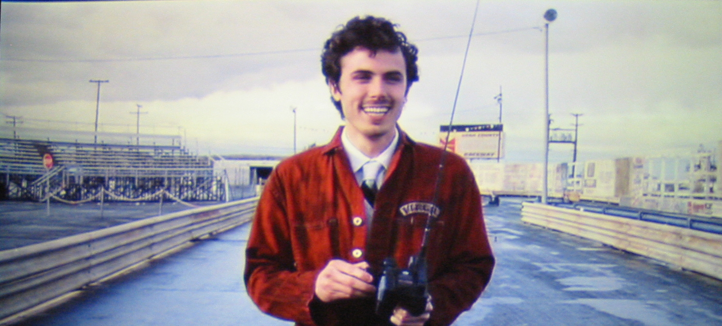

Océan Eleven DVD sur mon tout petit TT
On voit bien le ciel nuageux
Le visage n'est pas jaune mais rose
Le sol goudronné n’est pas vert
C’est évidemment beaucoup moins net
Mais davantage de détails à droite
Bord droit verdâtre non visible sur mon écran
Amha, Greg, ton image est trop contrastée (blancs brulés)
Et merci pour ton invitation mais le TX100; mon fiston (Géo trouvetout) l'a ammené à la maison dans ma salle (Anorec était de la partie et il l'a commandé suite à l'essai) , je le connais donc un peu.
Quant au V.B. c'est supportable mais je préfére m'en passer.
Alain

Yep c'est beaucoup, beaucoup moins net. Normal c'est de la SD et puis c'est du TT.
Je trouve également que les couleurs sont vraiment pâlichonnes.
Mon APN a une tendance au rouge (et son servant, moi en l'occurence n'arrive pas à la contrebalancer, ce fait est visible sur tous mes screens
Ote moi d'un doute qu'as tu comme écran PC ?
