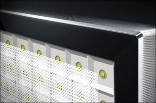

Homogénéité de la dalle
Renforcé par un Local Dimming sur 512 zones et une structure en nid d’abeille pour une directivité accrue de la diffusion de la lumière, le système de rétroéclairage Full LED est très performant. Je n’ai rencontré sur mon modèle aucun défaut de dalle. Il n’y a aucun problème de banding, clouding et autres fuite de lumière. Seul du blooming pourra être repéré lors de scènes ultra-contrastées en HDR mais ce n’est vraiment pas pénalisant. Quant à la répartition de la luminosité et des couleurs le résultat est d’une homogénéité à toute épreuve. La luminosité ne baisse pas dans certaines zones et les couleurs ne souffrent d’aucune dérive.
