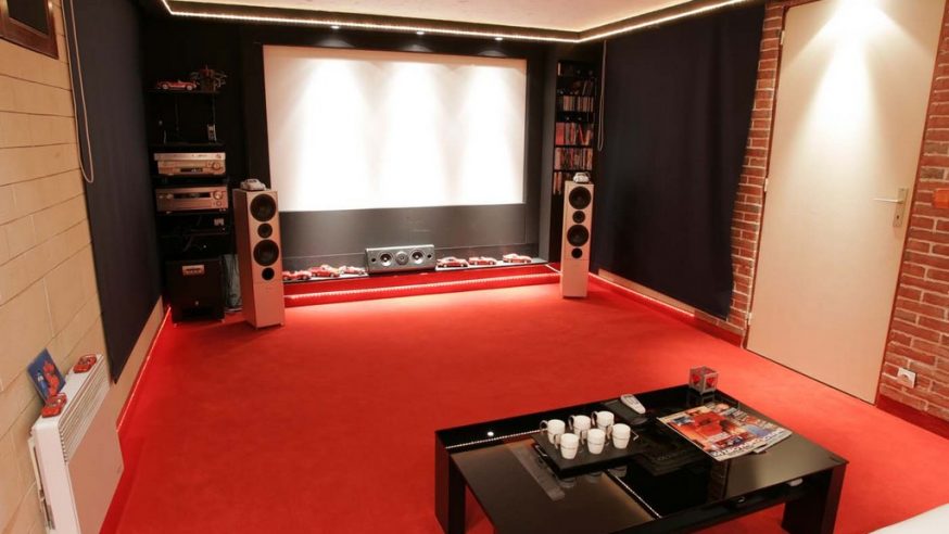

Intéressons nous donc déjà à la salle existante. A la construction de sa maison, M. Q. avait réalisé dans cette pièce, d’un peu plus de vingt mètres carrés située au sous-sol, une salle de billard.. Mais, au fil du temps, d’autres passions sont apparues…comme, vous vous en doutez, le home-cinéma que M.Q. a découvert d’abord au travers du laserdisc ( l’ancêtre du DVD !) et d’un premier ensemble d’électroniques Denon et Jamo, le tout autour d’un téléviseur Philips .
l’arrière de la salle

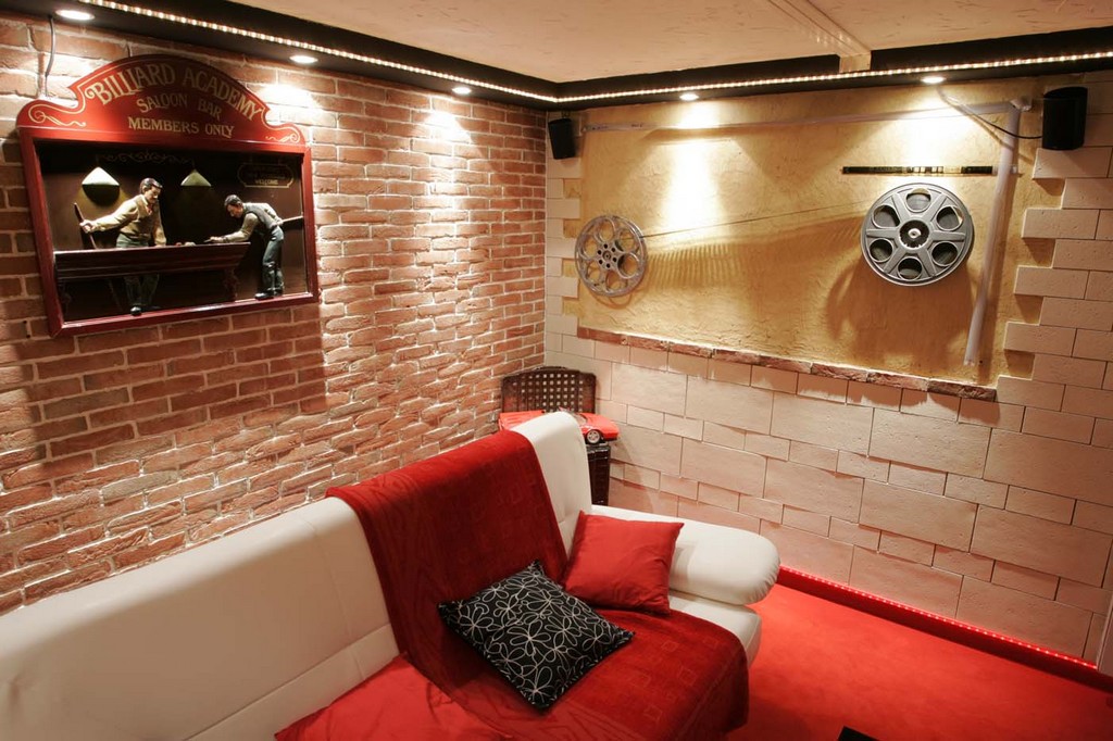

Petit à petit, l’idée de faire une salle dédiée a germée et s’est concrétisée… et quelques dizaines d’heures de travail plus tard, en voici le résultat : A noter que M.Q., prévoyant déjà un prochain déménagement, ne souhaitait pas se lancer dans des travaux démesurés : en pratique, la transformation de la salle de billard en salle de home cinéma ne lui a pris que quelques soirées… et quelques week-ends. La pièce étant déjà isolée « classiquement » par de la laine de roche et du placoplâtre BA13, il ne lui restait qu’à fixer l’écran, faire passer les câbles, améliorer les éclairages, et enfin intégrer tout le matériel !

A l’avant, une structure en bois, qui sera peinte en noir mat, permet de recevoir l’écran – une toile munie d’oeillets de marque Oray tendue sur un cadre métallique- un support pour l’enceinte centrale, et enfin des étagères pour ranger les DVD et poser les appareils électroniques. Une corniche en bois, large d’une quinzaine de centimètres est aussi peinte en noir mat, elle fait le tour de la pièce au niveau du plafond. Elle a permis d’intégrer de nombreux spots basse tension pour l’éclairage … et aussi de faire passer tous les câbles pour le vidéoprojecteur et les enceintes surrounds : une solution a retenir car bien pratique en pareil cas, car elle permet notamment d’éviter d’avoir à poser des moulures plastiques … voire de faire des saignées dans les cloisons ! La corniche, et les plinthes au niveau du sol, sont soulignées par des galons lumineux… du plus bel effet !
