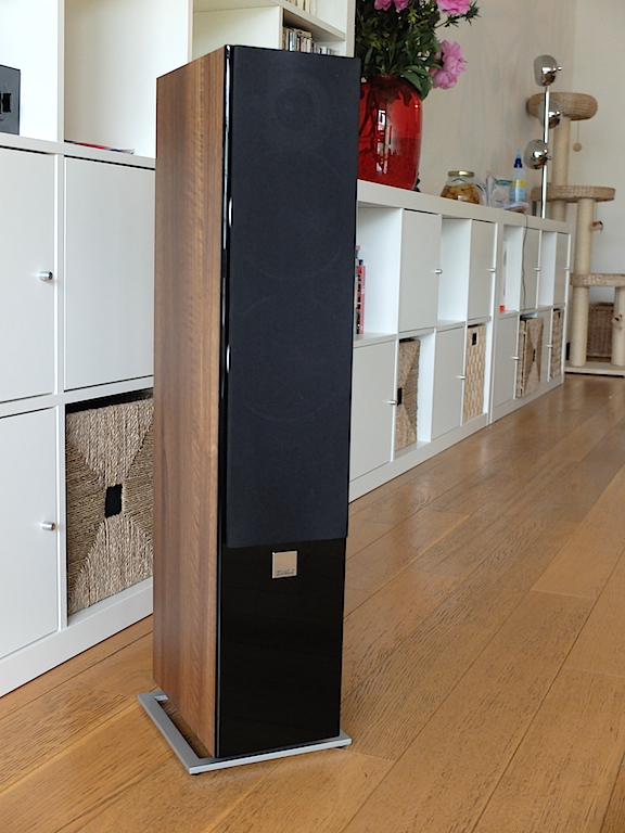

La ZENSOR 5 est une fine colonne équipée de deux haut-parleurs de 13cm se chargeant des basses et moyennes fréquences, avec un évent bass-reflex frontal. C’est une enceinte deux voies : les 2 HP reproduisent le médium. Le tweeter de 25mm prend le relais au dessus d’une fréquence assez classique de 2.4KHz.
zensor5
L’enceinte repose sur un piétement légèrement plus large et garantissant une bonne stabilité. La finition est simple mais sans reproche.

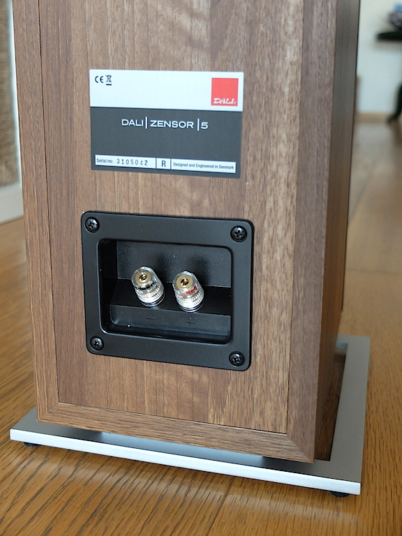

Le bornier (mono câblage) inspire par exemple d’avantage confiance que des modèles tout plastique que l’on retrouve parfois dans cette gamme de tarif. Les enceintes sont livrées par paire et le numéro de série indique L ou R.

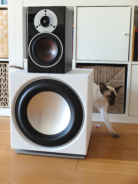

Le caisson SUB E-12F embarque un 30cm a membrane aluminium et un amplificateur de 220W RMS en classe D.C’est un caisson bass-reflex, l’évent est situé sous le caisson, le piétement métallique se chargeant de laisser l’espace nécessaire avec le sol.L’extension dans l’extrême grave est donnée à 28Hz, avec un accord à 36Hz.
sub_e12f
Le cache en tissu se fixe magnétiquement sur le haut parleur.
sub_reglages
On retrouve les classiques contrôles de volume et de fréquence de coupure haute, ainsi qu’un contrôle de la phase à deux positions. Le bouton marche-arrêt comporte également une position auto, qui lors des tests a parfaitement fonctionné, ce qui n’est malheureusement pas toujours le cas (coupures intempestives à bas niveau). L’entrée LFE bypasse le filtre passe bas.

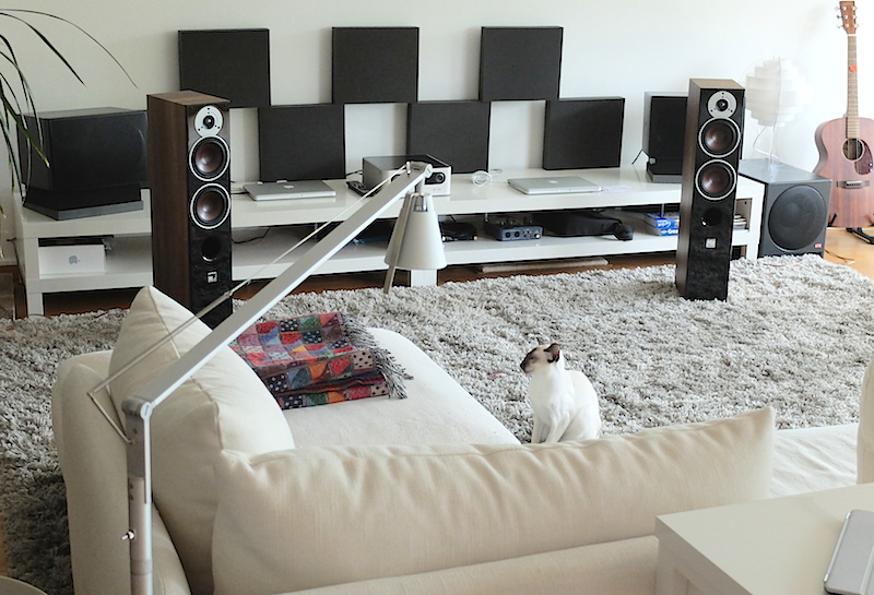

J’ai commencé les écoutes avec les colonnes, les Zensor 5, placées en triangle équilatéral, avec une distance d’écoute d’environ 2m50, et éloignées du mur d’environ 1m. La notice suggère de ne pas orienter les enceintes vers le point d’écoute, ce qui est justifié à la mesure. J’ai obtenu pour ma part des bons résultats en pinçant les enceintes de manière à ce qu’elles se croisent devant le point d’écoute. Comme toujours, c’est à chacun d’expérimenter et je conçois fort bien que cette disposition ne soit pas la préférée esthétiquement parlant.
zensor_setup
L’équilibre tonal s’est révélé tout de suite assez bon, avec une assise suffisante dans le bas pour ne pas être frustrante et un aigu bien intégré, sans insistance métallique. Au fil des écoutes et en comparaison A/B avec mon système je constate une plus faible ampleur, attendue considérant le diamètre des haut parleurs utilisés et une scène sonore moins précise. Il faut cependant relativiser et j’ai passé un bon moment à enchainer les disques.

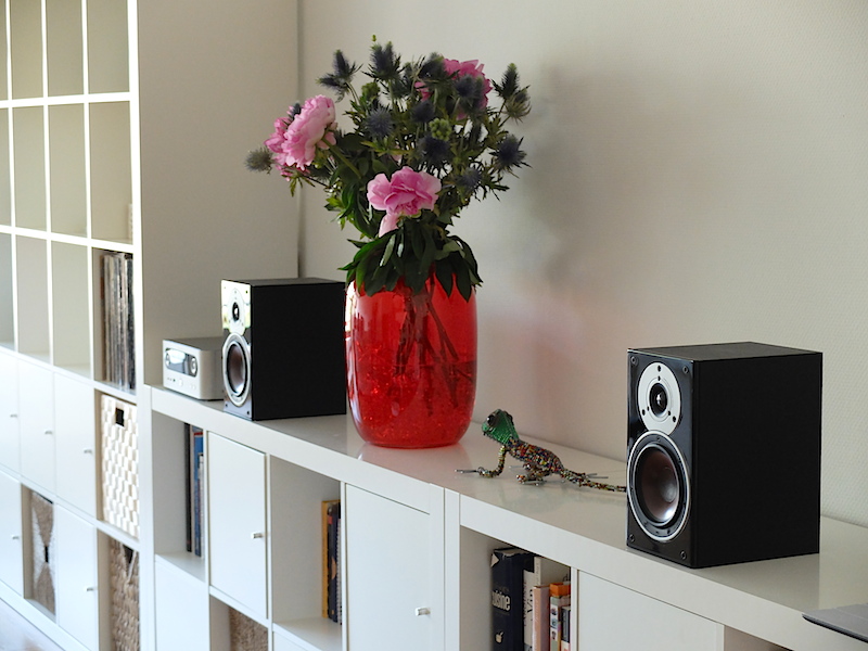

Passant aux Zensor 1, j’ai été plutôt surpris par la capacité de ces petites enceintes, qui sonnent comme des grandes. Un cliché, évidemment l’extension dans le grave est limitée, mais sur une majorité de morceaux, le plaisir est bien là ! Le grave fait illusion pour une écoute décontractée.
zensor1
Une écoute plus attentive révèle un haut grave légèrement en avant, c’est je pense la rançon d’autres enceintes « mini » qui privilégie une petite rondeur à bas volume pour ne pas sonner trop maigre. Toujours en comparaison A/B et sans considération de prix, on apprécie la neutralité globale, une absence de coloration systématique, avec cependant une écoute un peu introvertie, pas au sens d’un équilibre tonal descendant, mais plutôt en terme d’ambiance et de restitution des détails.

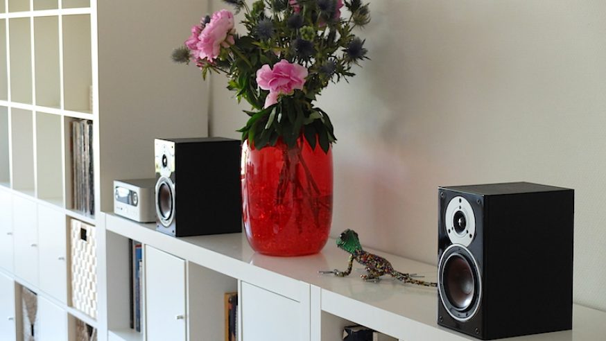

Des enceintes bibliothèques ayant pour vocation à être utilisées dans des configuration diverses, j’ai fait quelques écoutes avec les enceintes… dans une bibliothèque, ainsi que posées sur une console, avec à chaque fois une aisance et une facilité d’emploi remarquable.

En configuration 2.1 avec le SUB E-12F, et en prenant le soin de décharger les enceintes et l’ampli de l’extrême grave (ce que permet le petit ampli Marantz utilisé pour ces tests) on gagne évidemment en ampleur et en capacité a sonoriser un large espace. Le caisson mériterait sans doute un test plus approfondi : dans un gabarit assez compact, il embarque tout de même un 30cm, et s’il ne descend pas très bas, il semble être un bon compromis pour la hi-fi et le HC.
