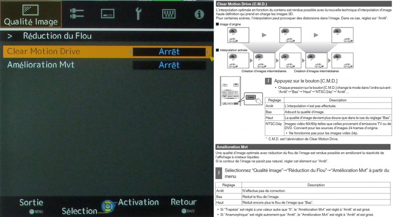

Compensateur de mouvement
Cette nouvelle mouture est une belle amélioration des précédentes générations. En l’activant sur bas, la fluidité reste naturelle sans aucun artefact à l’image. Je n’ai pas non plus constaté de doubles contours. Cependant, sur certains travellings (très peu), la cadence semble varier légèrement. Le mode haut engendre un peu de doubles contours et perd en naturel.
Une nouvelle option de fluidité a été rajoutée, intitulée « Amélioration de mouvement », cela permet si l’on en croît la notice, d’améliorer la réactivité de l’affichage des cristaux liquides. Quel que soit le mode utilisé (bas / haut), je n’ai pas constaté de différence.
