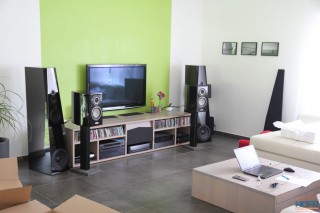

Le contexte des écoutes :
IMG_9896Les 3 écoutes (chamy, Intense11 et agnostic1er) se sont déroulées dans le séjour d’Intense11, une grande pièce relativement claire mais dénuée de défauts rébarbatifs. En l’absence de pieds, les enceintes ont été placées sur son grand meuble HC/audio, assez éloignées du mur arrière et des murs latéraux. Les électroniques étaient un lecteur CD/DVD et un ampli HC de bonne facture.
Elles ont été comparées succinctement aux 4-voies DIY d’Intense11 et à des colonnes 2-voies afin de cerner au mieux leurs caractéristiques intrinsèques. Les auditeurs ont toutefois bien pris en compte les différences de concept (taille notamment) entre ces enceintes, sans retenir une quelconque échelle de valeur entre elles.
Comme d’habitude, il ne faut jamais oublier que les ressentis décrits ci-après sont le résultat de reproducteurs électroacoustiques dont l’environnement (pièce d’écoute) apporte toujours sa marque. C’est notamment le cas ici, surtout en ce qui concerne les fréquences aigües, dont le niveau aux mesures ne se retrouve pas dans les écoutes.
