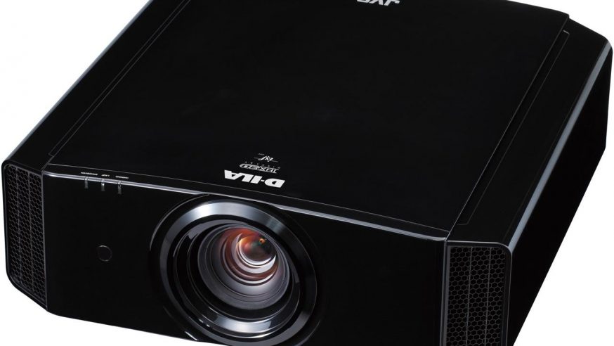

Projecteur JVC DLA-X-7900, les caractéristiques techniques officielles :
Vidéoprojecteur 2D/3D
Matrice D-ILA FULL HD (1920 x 1080) 0,7″ x 3
Technologie e-shift 5 4K
Résolution maximale 2D : 3840 x 2160 pixels
Résolution maximale 3D : 1920 x 1080 pixels
Objectif
Zoom x2 motorisé
Mise au point motorisée
f=21.4-42.8 mm / F3.2-4
Décalage d’objectif (lens shift) : ±80% sur l’axe vertical et ±34% sur l’axe horizontal (motorisé)
Taille de projection : 152,40 cm – 508 cm (diagonale)
Lampe
NSH 265 W
Durée de vie de la lampe : 4500 heures environ en mode basse consommation
Luminosité : 1900 lumens
Rapport de contraste : 1 300 000:1 (dynamique), 130 000:1 (natif)
Technologie 4K e-shift5
Entrée de signal 18Gbps 4K / HDCP2.2
Compatibilité HDR10
Fonctionnalité 3D
Contrôle multiple des pixels
Clear Motion Drive
Motion Enhance
Mode Low Latency
Technologie de traitement des images en couleurs réelles
Température de couleur (source lumineuse Xenon)
Teinte des images
Réglage des pixels (par incrément d’1/16e de pixel, 2 mémoires)
Mémoire de position de l’objectif (10 mémoires)
Mode ajustement de l’écran
Auto-calibration
Réglage manuel de la courbe gamma sur 12 points
Entrée/sortie des données d’image
Affichage des données MaxCLL & MaxFALL
Certification de l’affichage THX 3D
Mode ISF C3
Connectique
Entrée HDMI x 2 (3D/Deep Couleur/HDCP 2.2)
Sortie déclencheur x 1 (Mini jack, DC12V/100mA)
Connecteur 3D Sync x 1 (Mini DIN 3 broches)
Connecteur de commande RS-232C x 1 (sub-D 9 broches)
Connecteur de commande LAN (RJ-45) x 1
Signaux compatibles
Signal d’entrée vidéo (Numérique) : 480p, 576p, 720p 60/50, 1080i 60/50, 1080p 60/50/24, 3840 x 2160p 60/50/30/25/24, 4096 x 2160p 60/50/30/25/24
Lorsque que le signal d’entrée vidéo est à 4096 x 2160p, les données au dessus de 3840 ne s’affichent pas à parts égales à gauche et à droite
Signal d’entrée PC (HDMI) : VGA/SVGA/XGA/WXGA/WXGA+/SXGA/WSXGA+
Formats 3D
Frame Packing : 720p 60/50, 1080p 24
Side-by-Side (half) : 720p 60/50, 1080p 60/50/24, 1080i 60/50
Top & Bottom : 720p 60/50, 1080p/24
Alimentation
Tension secteur AC100V-240V, 50/60Hz
Consommation : 380 W (veille en mode normal : 1,5 W, veille en mode économie d’énergie : 0,4 W)
Niveau sonore du ventilateur : 21 dB (avec la lampe en mode basse consommation)
Généralités
Dimensions (L x H x P) : 455 x 179 x 472 mm
Poids (Net) : 15,6 kg
Informations logistiques
Taille du carton [L x H x P] : 585 x 352 x 600 mm
Poids brut : 19,1 kg
