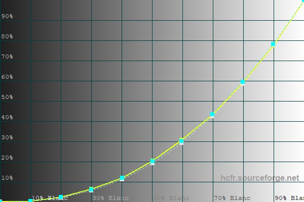

LE CALIBRAGE

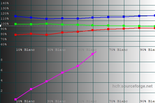

En sortie de carton, mode naturel:
Le gamma :
L’échelle de gris :
La luminance :

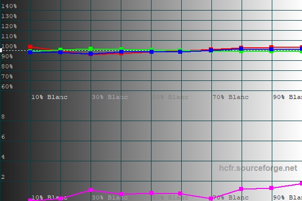

Calibrage manuel  SDR via Color HCFR :
Concernant le calibrage en HDR, j’ai galéré avec la courbe EOTF pour l’ajuster, le DTM JVC même en statique à l’air d’influer dessus, j’ai donc décidé d’arrêter et d’affiner uniquement l’échelle de gris sans toucher au gamut sur recommandation !
J’obtiens donc après calibrage 93 nits iris à 0 et laser à 100.
