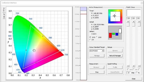

Je ne sais pas si cela présentait un réel intérêt vu que je testais un lecteur et non un vidéoprojecteur, mais après avoir fait quelques mesures de luminosité sur une mire UHD à 100IRE avec le logiciel LightSpace, j’ai pu relever 126 Nits au centre de l’écran sur 320 cm de base (largeur que j’utilise pour le format 2:35).
Les mesures faites sur 300 cm de base (pour le 16/9ème) donnent 145 Nits et 221 Nits sur 240 cm de base.

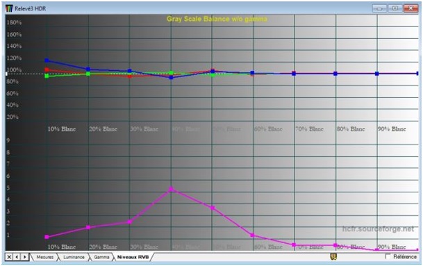

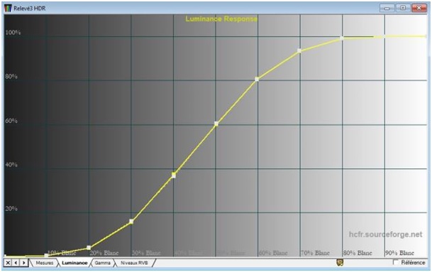

Avec le logiciel HCFR, j’ai fait ensuite des mesures RVB et Luminance HDR pour vérifier les courbes :
Le but de ces tests était de voir si le lecteur modifiait les réglages RVB et la courbe de luminance HDR sans avoir d’optimiseur HDR comme le propose Panasonic sur sa UB 9000.

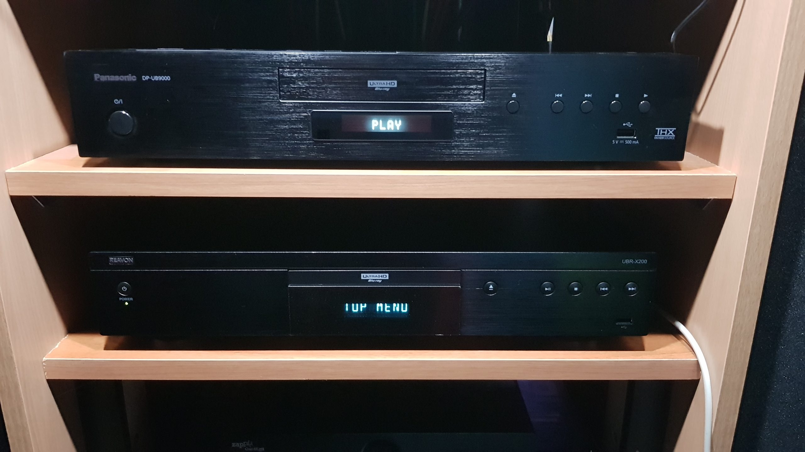

« Tarzan » et « The Revenant » sont les films UHD 4K HDR qui m’ont servi de référence. La comparaison a pu se faire sans latence, puisque je disposais de deux exemplaires de chaque film (François_Fafa m’ayant prêté ses exemplaires).

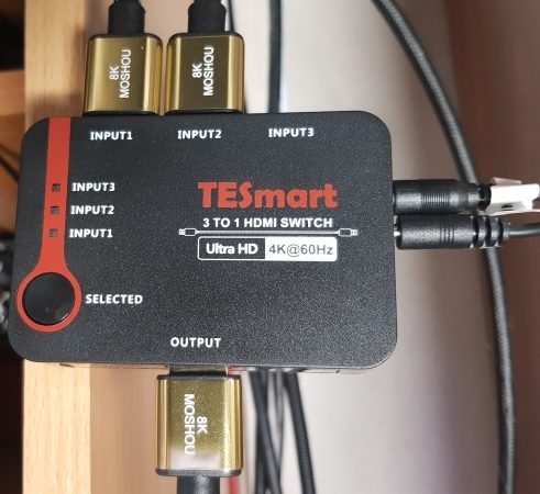

J’avais monté un switch HDMI qui me permettait de passer facilement d’un lecteur à l’autre avec des câbles Moshou 8K sur la même entrée du projecteur.
Ainsi, si chaque changement de source générait évidemment une coupure d’image de 4 à 5 secondes, cela était largement acceptable et préférable, plutôt que de devoir rebooter le film à chaque fois sur les lecteurs.

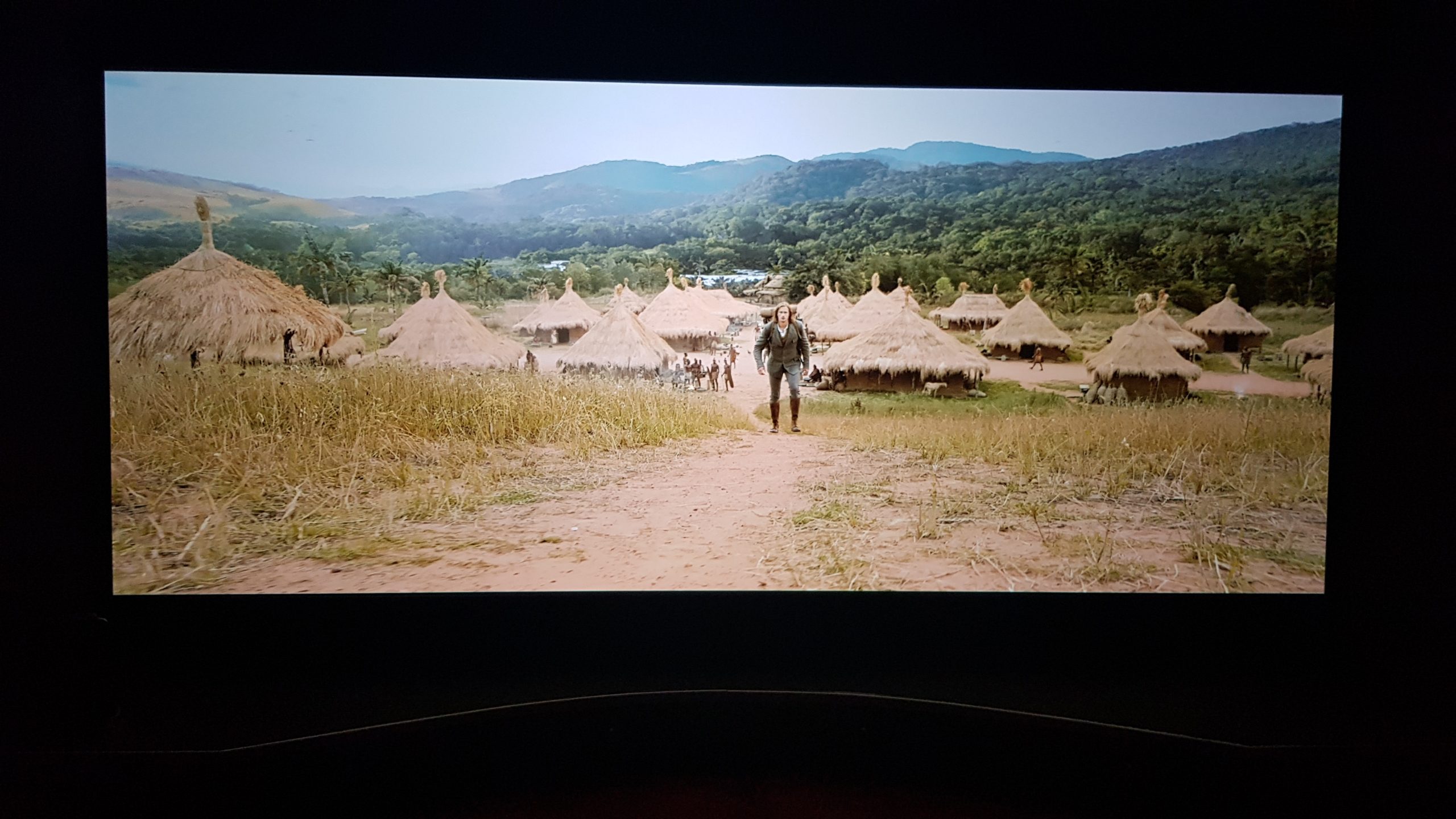

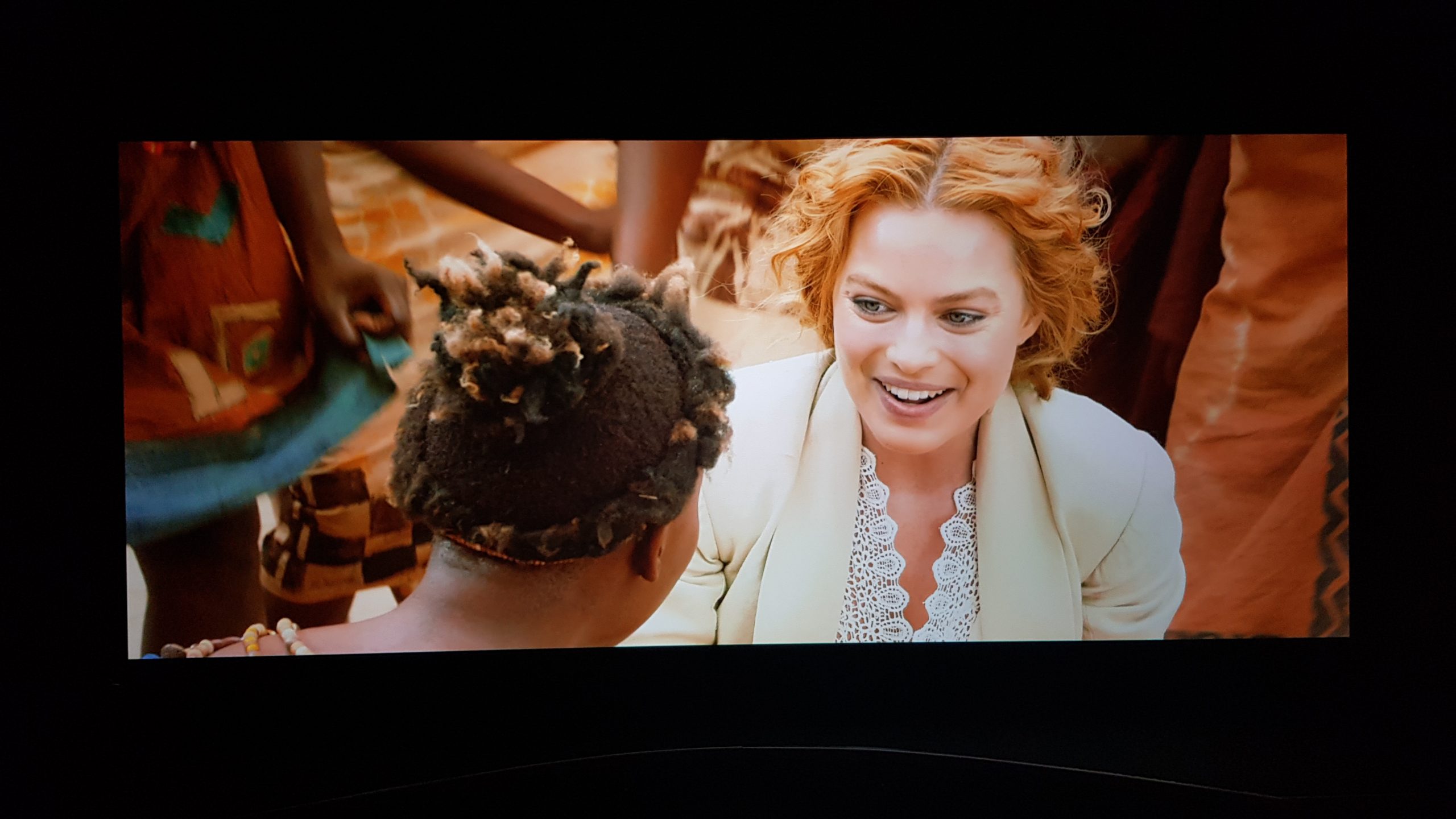

Avec mon téléphone portable, j’ai pris quelques photos de l’écran à partir des mêmes films et de la même image en pause sur un lecteur puis l’autre sans avoir pu réellement mettre en évidence la différence visuelle qu’il y avait entre les deux lecteurs.
Mais en situation réelle, dans ma salle, la différence était pourtant vraiment notable.
Je trouvais les couleurs tantôt plus criardes et tantôt plus fades sur le Panasonic en fonction de la luminosité et des scènes.

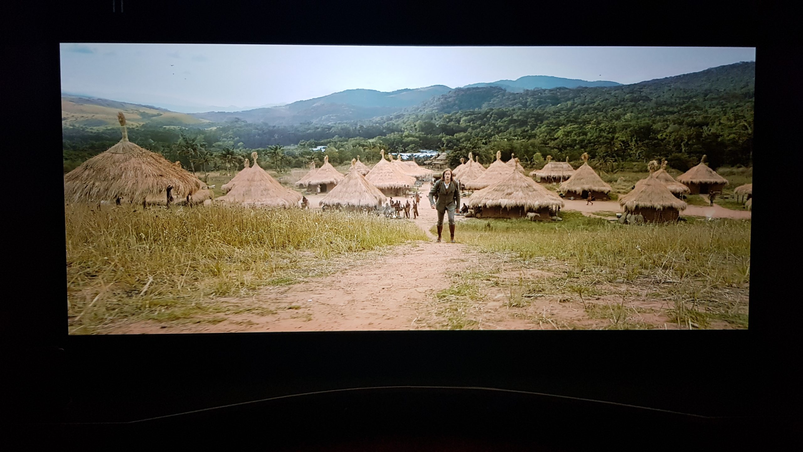

Panasonic UB9000 :
Reavon X200 :
Sur cette image on parvient tout de même à voir une différence entre les deux platines au niveau de la couleur de l’herbe mais ce n’est pas aussi évident qu’en comparaison directe dans la salle.

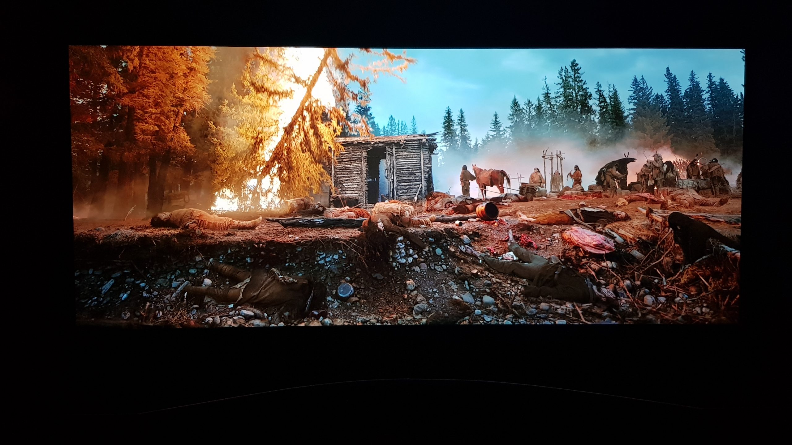

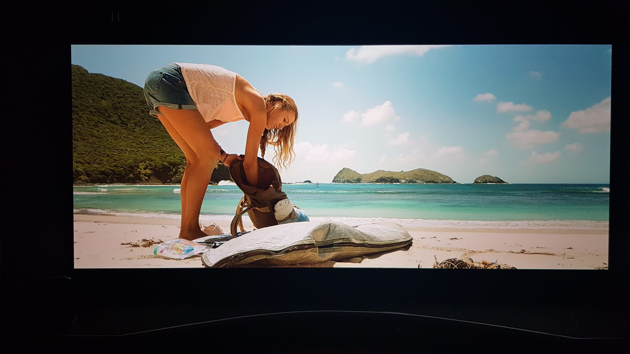

Je poste quelques screens pris avec le lecteur Reavon sur d’autres passages de films :
Tarzan
The Revenant
Instinct De Survie (The Shallows)

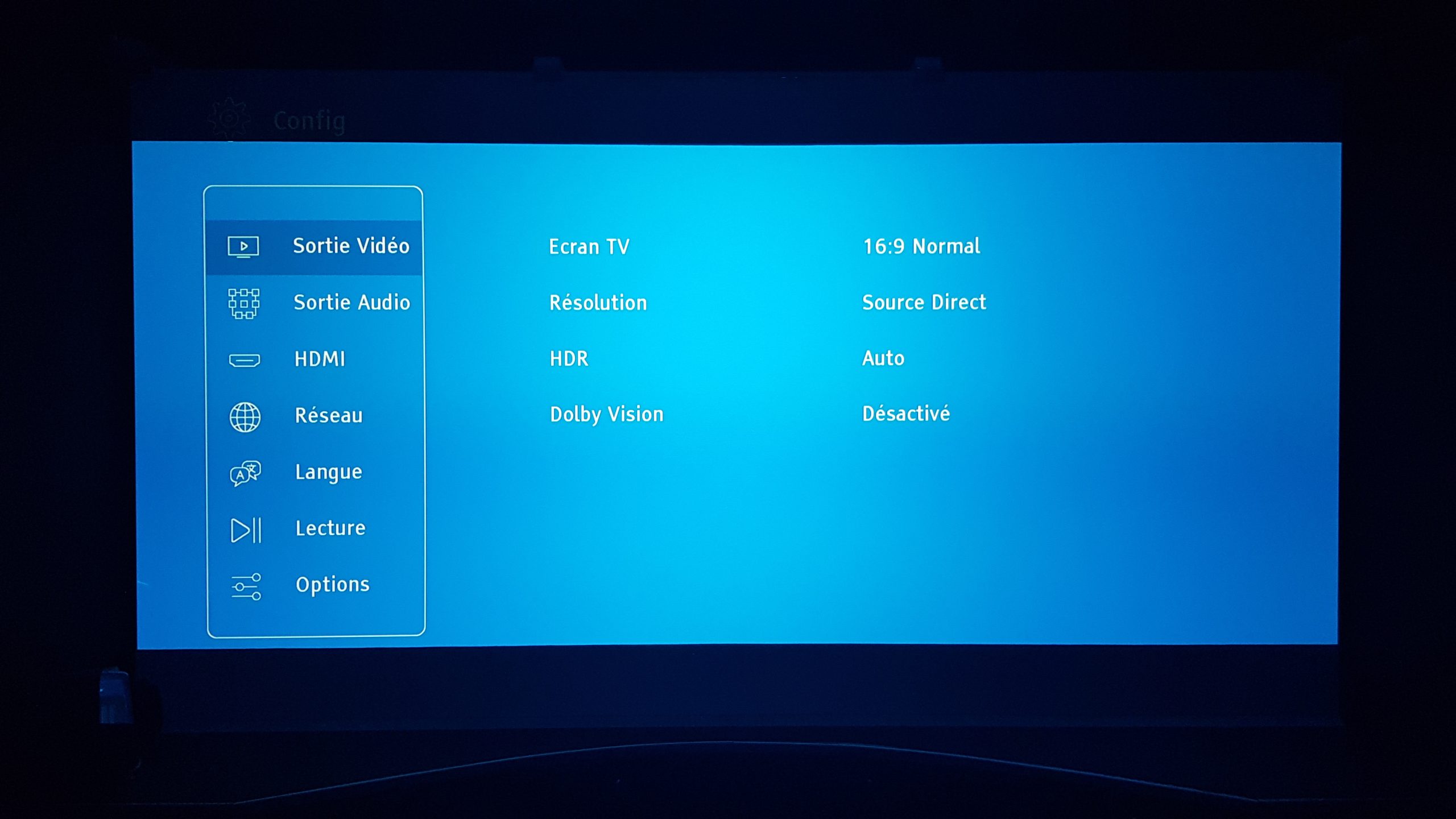

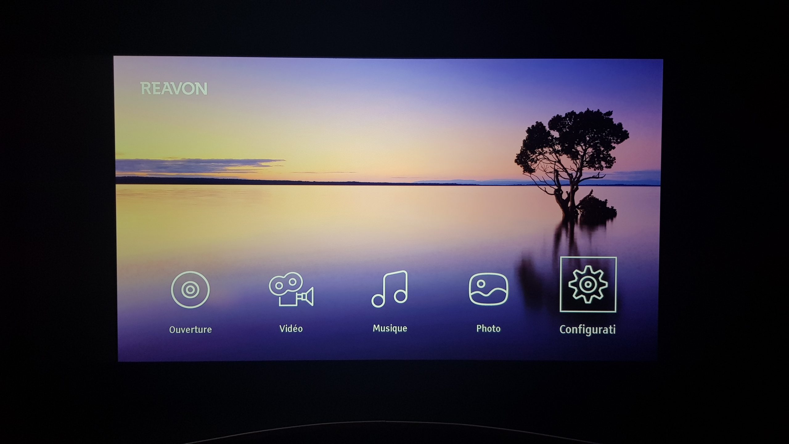

Ecran d’accueil, menu configuration ET GESTION DU HDR :
L’écran d’accueil du lecteur est assez similaire à ce que nous trouvions sur les derniers lecteurs Oppo (203 et 205).
Le menu de configuration également fait dans le classicisme.
