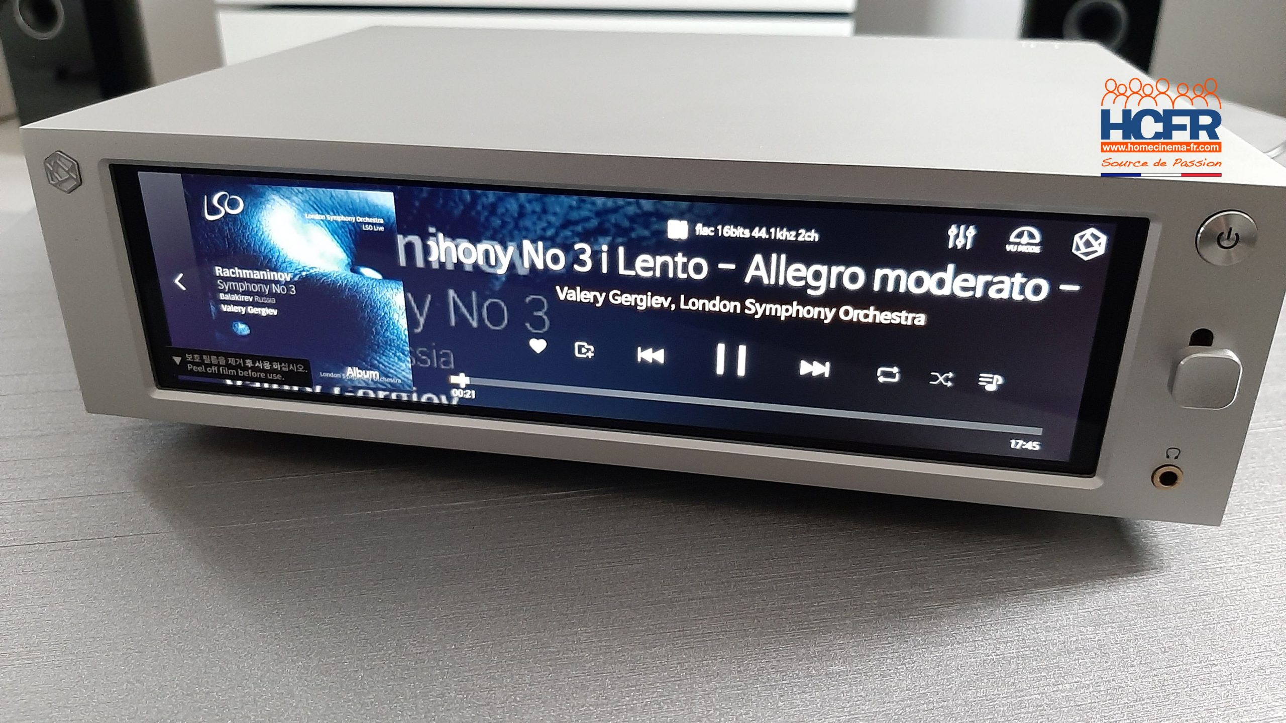

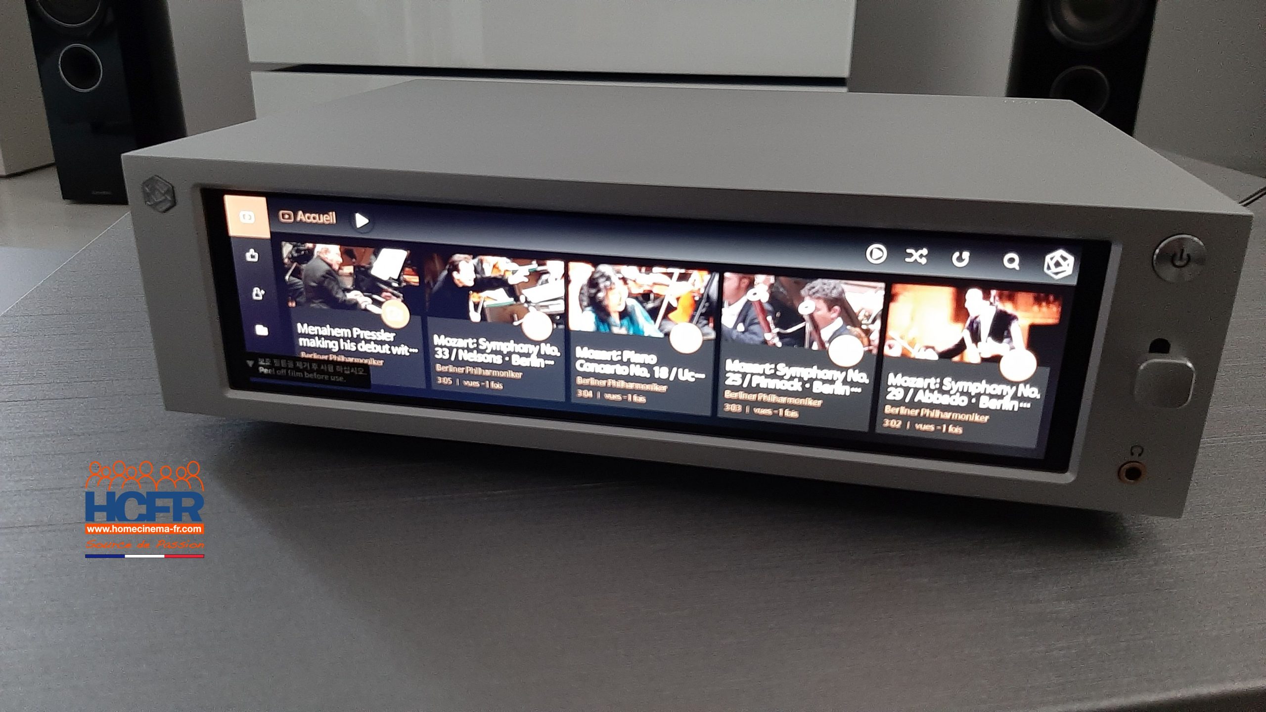

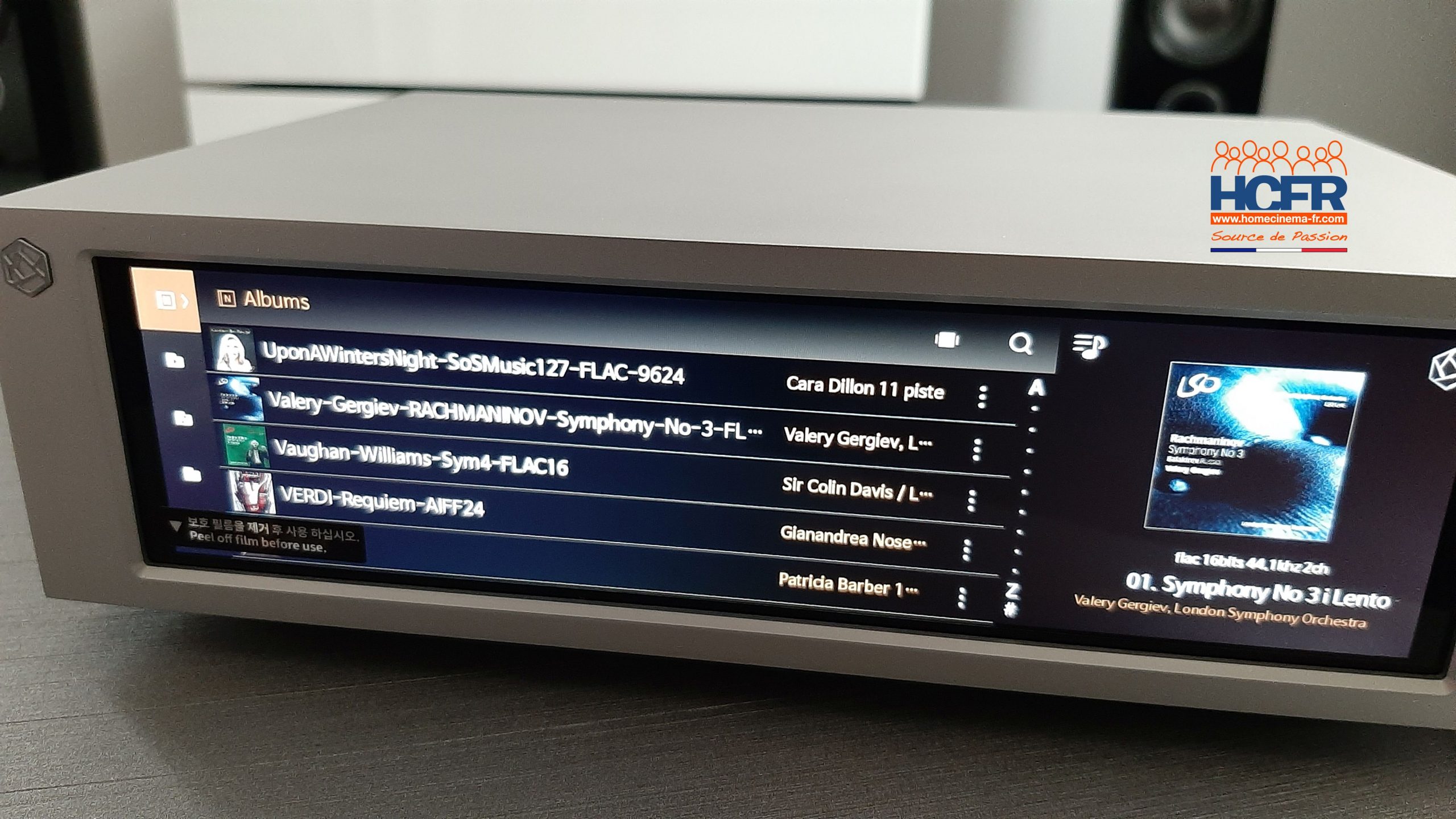

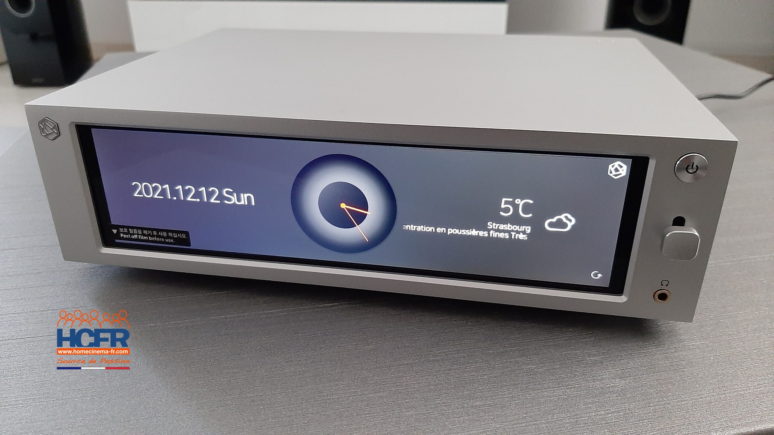

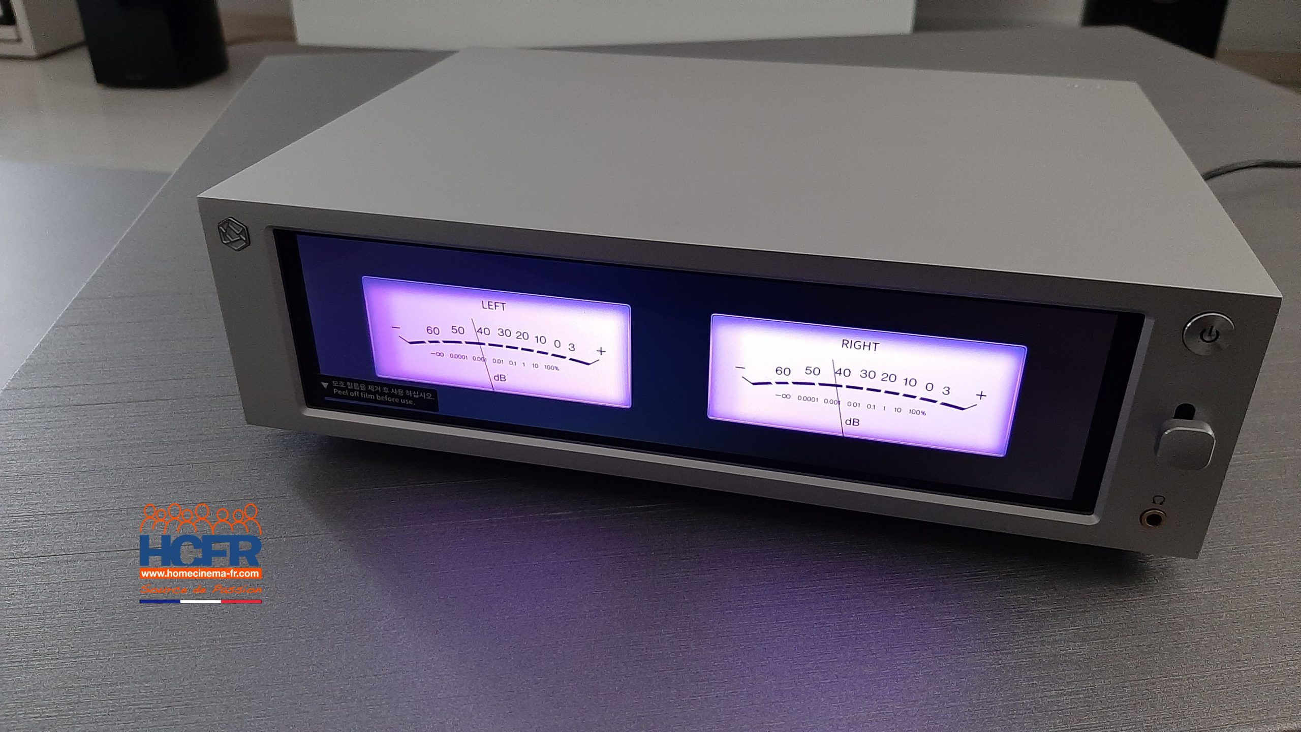

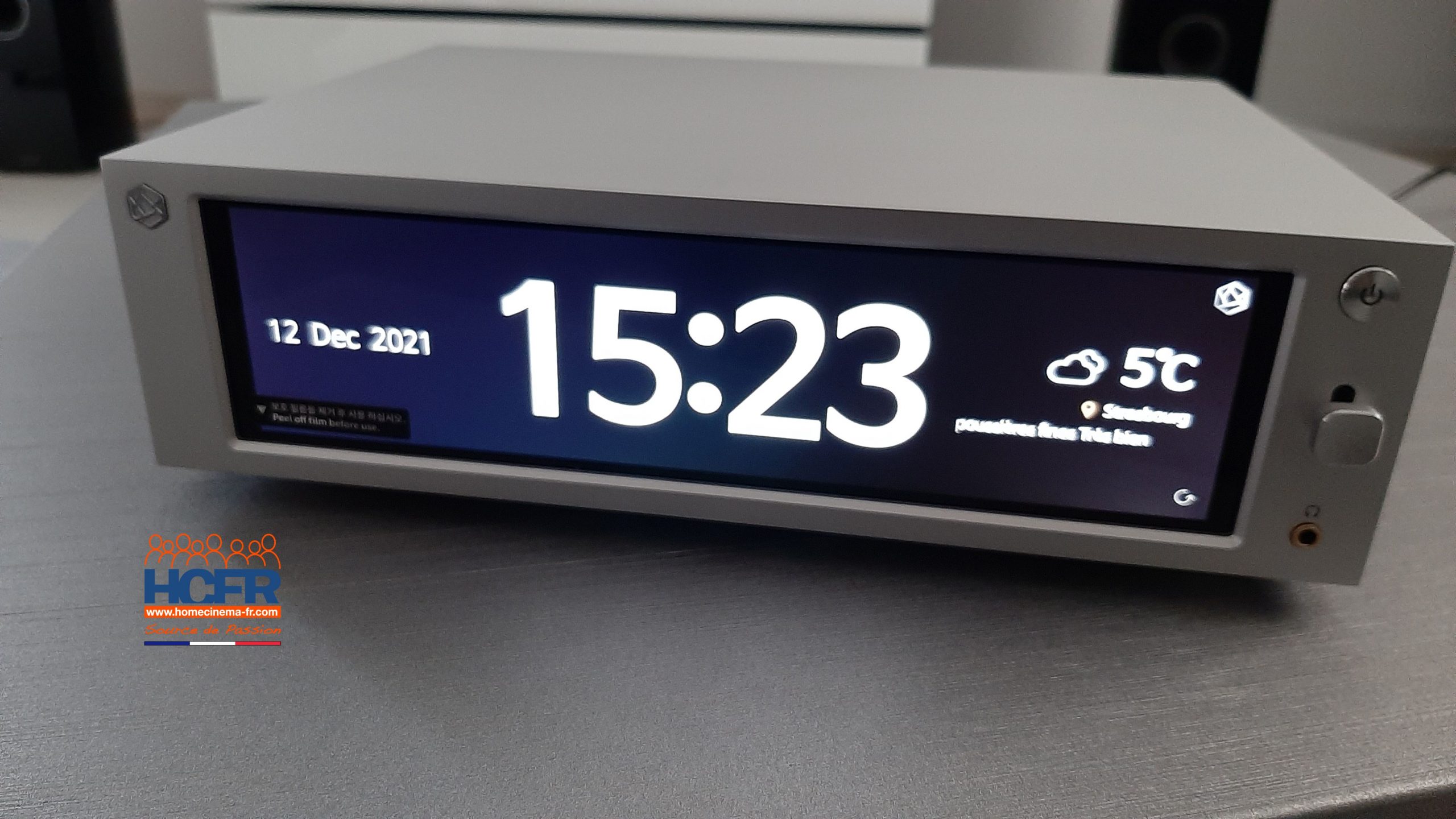

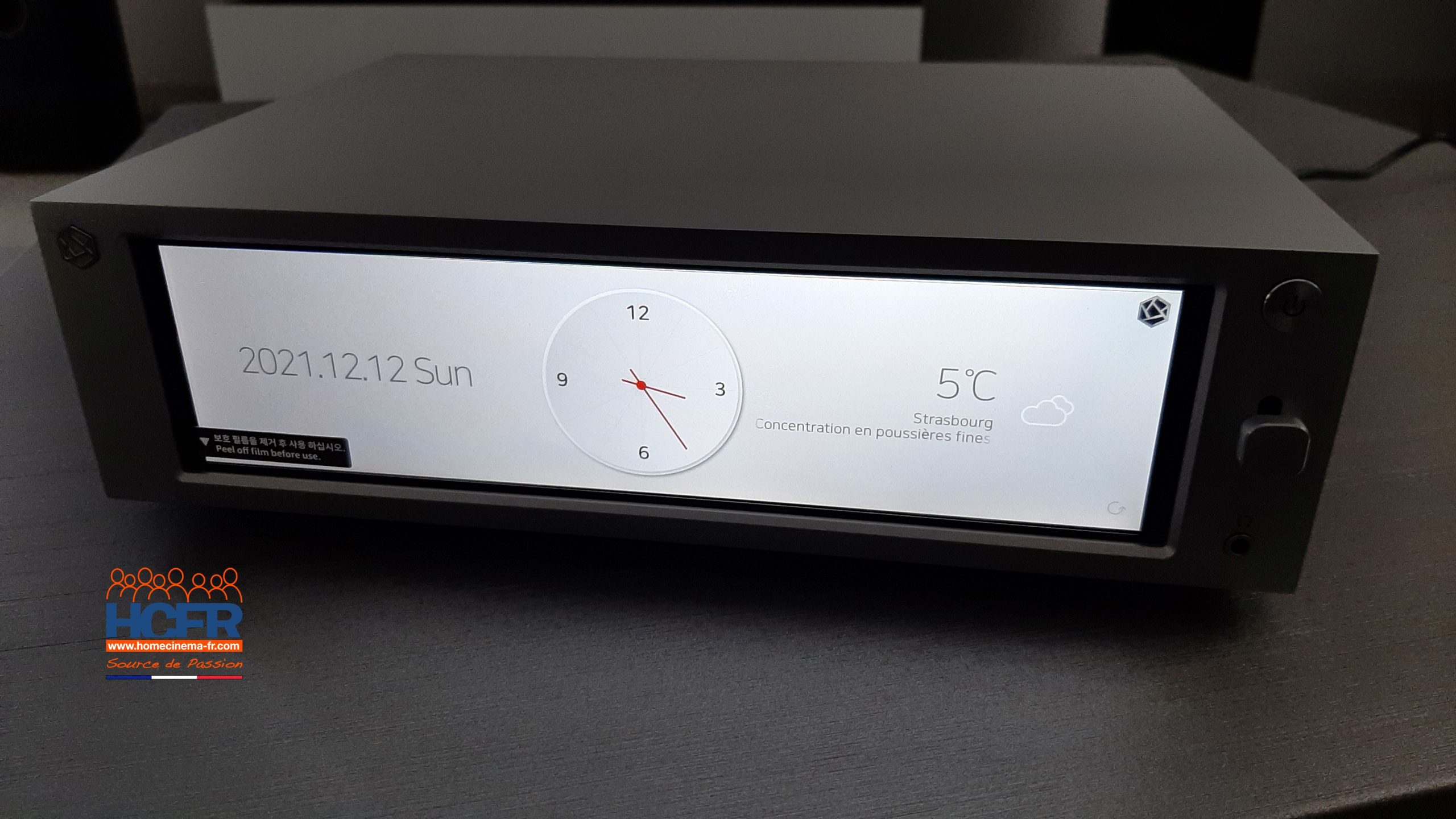

Cette œuvre d’art — pardon, je reprends: cet appareil impressionne par son allure et sa qualité de fabrication.
L’écran tactile de 8.8 pouces est intuitif, ergonomique et visuellement splendide !
Jetez un œil sur ces diaporamas :
La navigation dans les divers menus se fait aisément et je vous invite à visionner la Vidéo HCFR
Pour les fichiers musicaux :

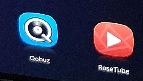

L’application You Tube, rebaptisée Rose Tube par le fabricant vous propose une sélection de vidéos musicales artistiquement et techniquement qualitatives.
Vous pouvez bien entendu accéder à tout le contenu YouTube avec en prime l’absence de publicités intempestives.
À vous de décider de visionner les images sur l’écran de l’appareil ou de les exporter via la sortie HDMI  sur un autre diffuseur vidéo.
Et que les audiophiles les plus exigeants se rassurent, vous avez un accès direct à Qobuz !

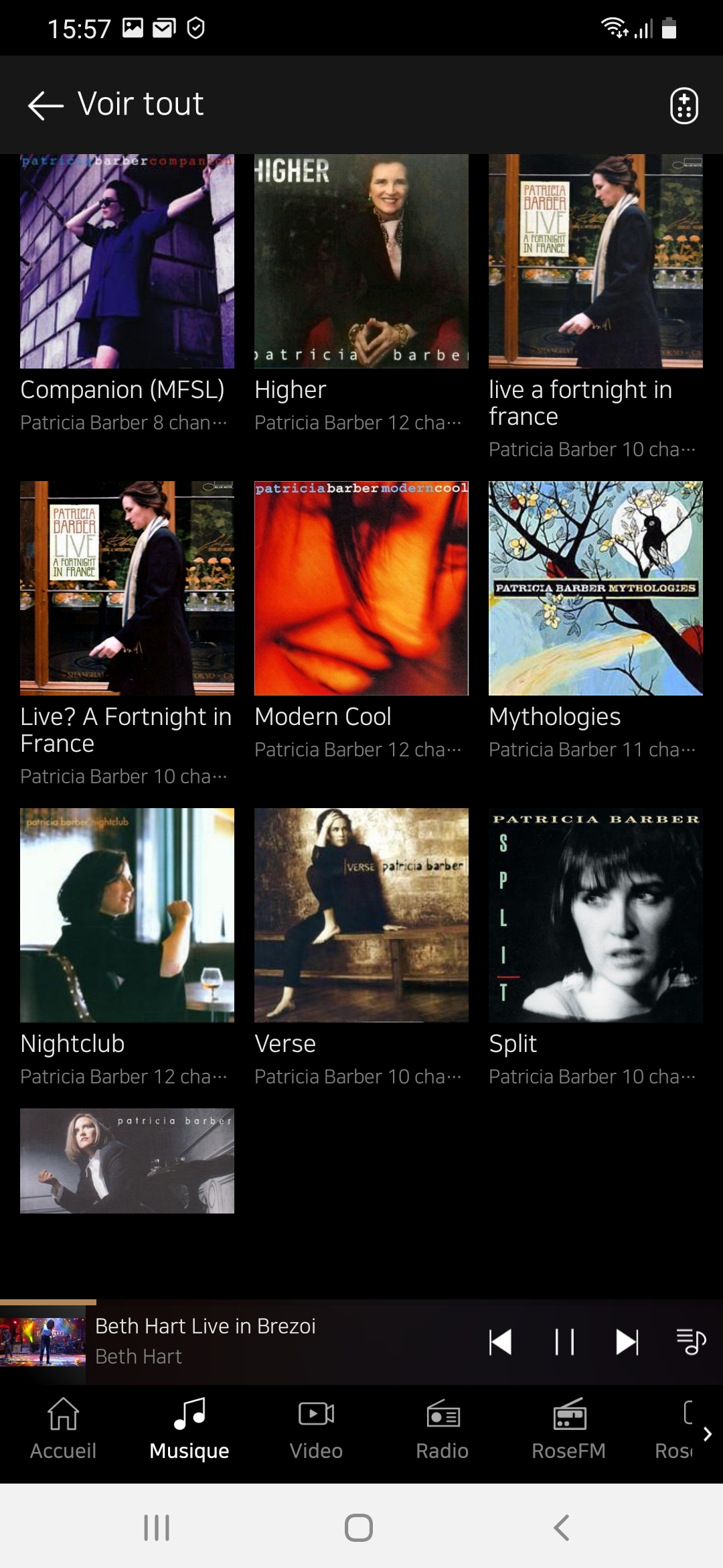

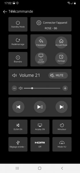

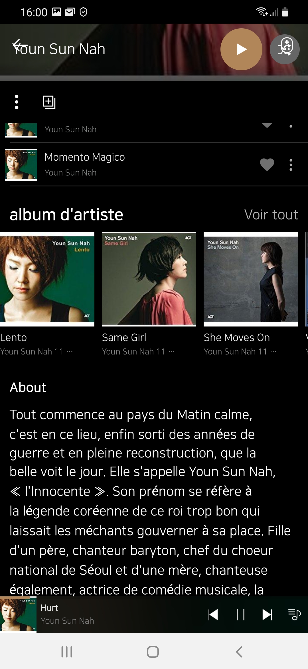

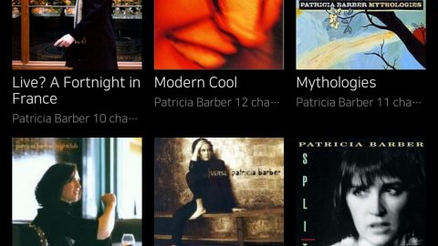

APPLICATION ROSE androïd
Mon expérience en matière d’applications musicales (compatibles iOS) se limite à l’usage de 3 d’entre elles.
Celle de la Zidoo pas du tout ergonomique (la marque vient enfin d’annoncer qu’elle allait y remédier), celle de Cocktail Audio un peu confuse et celle qui nous intéresse ici.
Vous recherchez une artiste ?
Vous tapez son nom puis cliquez sur l’icône trouvée qui lui correspond. S’affiche alors sur une seule et même page, un texte présentant l’artiste et une sélection de ses albums qui, en cliquant sur « tout », fait afficher l’intégralité de ses œuvres.
Rien de plus simple et de plus basique, pourtant, certaines applications ne parviennent même pas à faire ça !

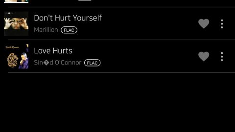

Vous recherchez une chanson ?
Tapez un mot contenu dans son titre et s’affiche tous les titres en question. Cliquez sur le titre désiré et on se retrouve sur la fameuse page contenant la chanson à jouer, la présentation de l’artiste et une sélection de ses albums.
Je ne demande rien de plus pour mon usage personnel et je trouve ça simple et parfait.

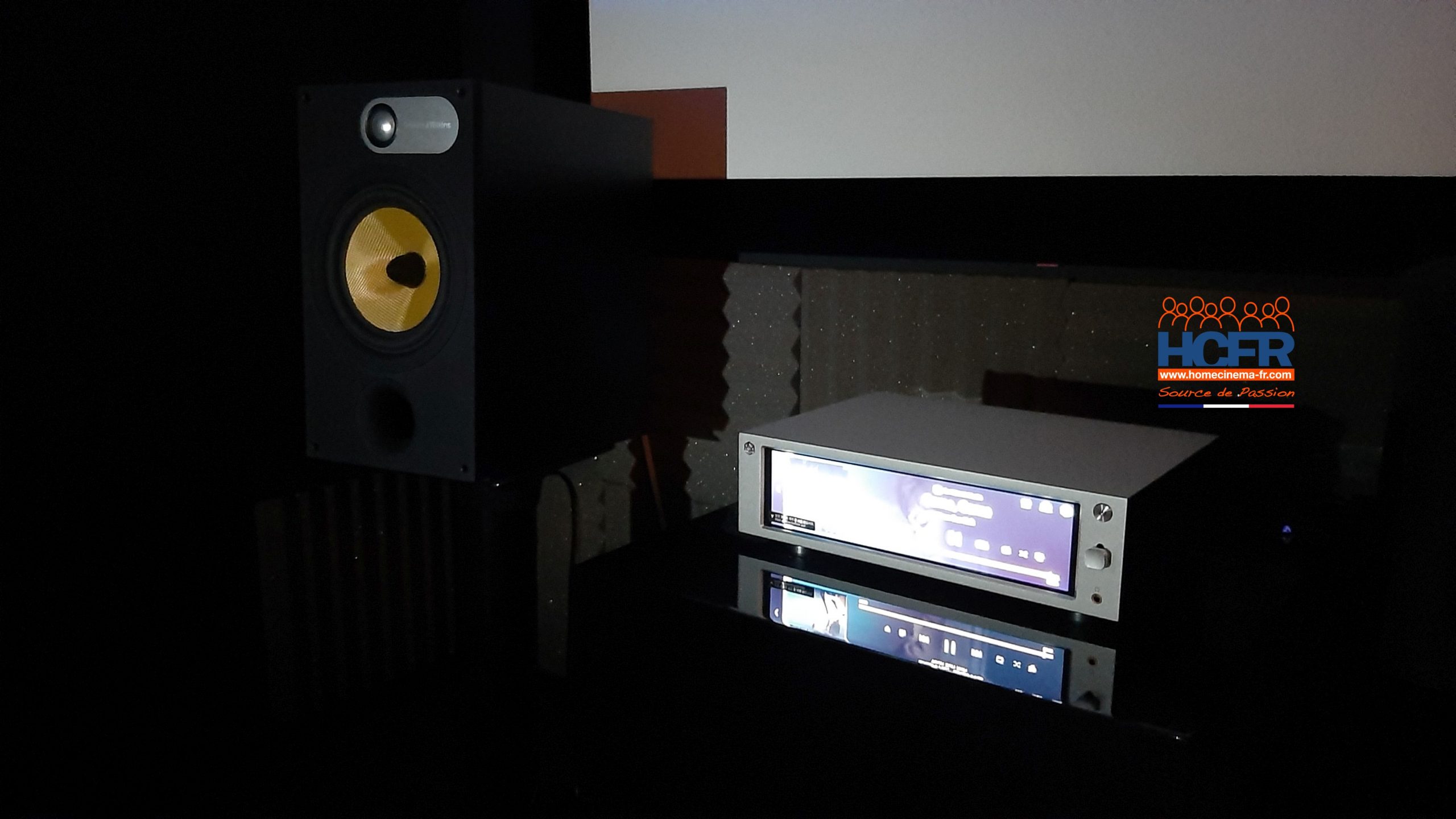

-Une paire d’enceintes de type « bibliothèque » B&W HTM4 Diamond 2 (sa particularité est d’être une enceinte bibliothèque 805 Diamond 2 aux caractéristiques équivalentes mais en position couchée). Sensibilité 88 dB (4.7 Ohm minimum)
– Une paire d’enceintes de type « bibliothèque » B&W 685. Sensibilité 88 dB (3.7 Ohm minimum)

Sur enceintes bibliothèques B&W HTM4 D2
Le rendu est très précis et détaillé, la scène sonore est préservée mais le bas du spectre aurait mérité plus d’assise sans pour autant que cela pénalise le plaisir de l’écoute.
Sur enceintes bibliothèques B&W 685
Rendu « voilé », la précision et le détail sont très en deçà des Diamond 2. Le médium est trop en avant et les 685 descendent moins que précédemment.
La différence de gamme entre ces deux enceintes se fait pleinement ressentir et l’amplification du Rose a le mérite de ne pas l’altérer.
L’amplification numérique de 2 x 50 W est efficace et transparente sur ces paires de bibliothèques d’une sensibilité de 88 dB.
Sachant que ces B&W ne sont pas réputés « très faciles » à amplifier, l’amplification intégrée du Rose pourra convenir à une large gamme d’enceintes bibliothèques afin de remplir une pièce de taille moyenne.
