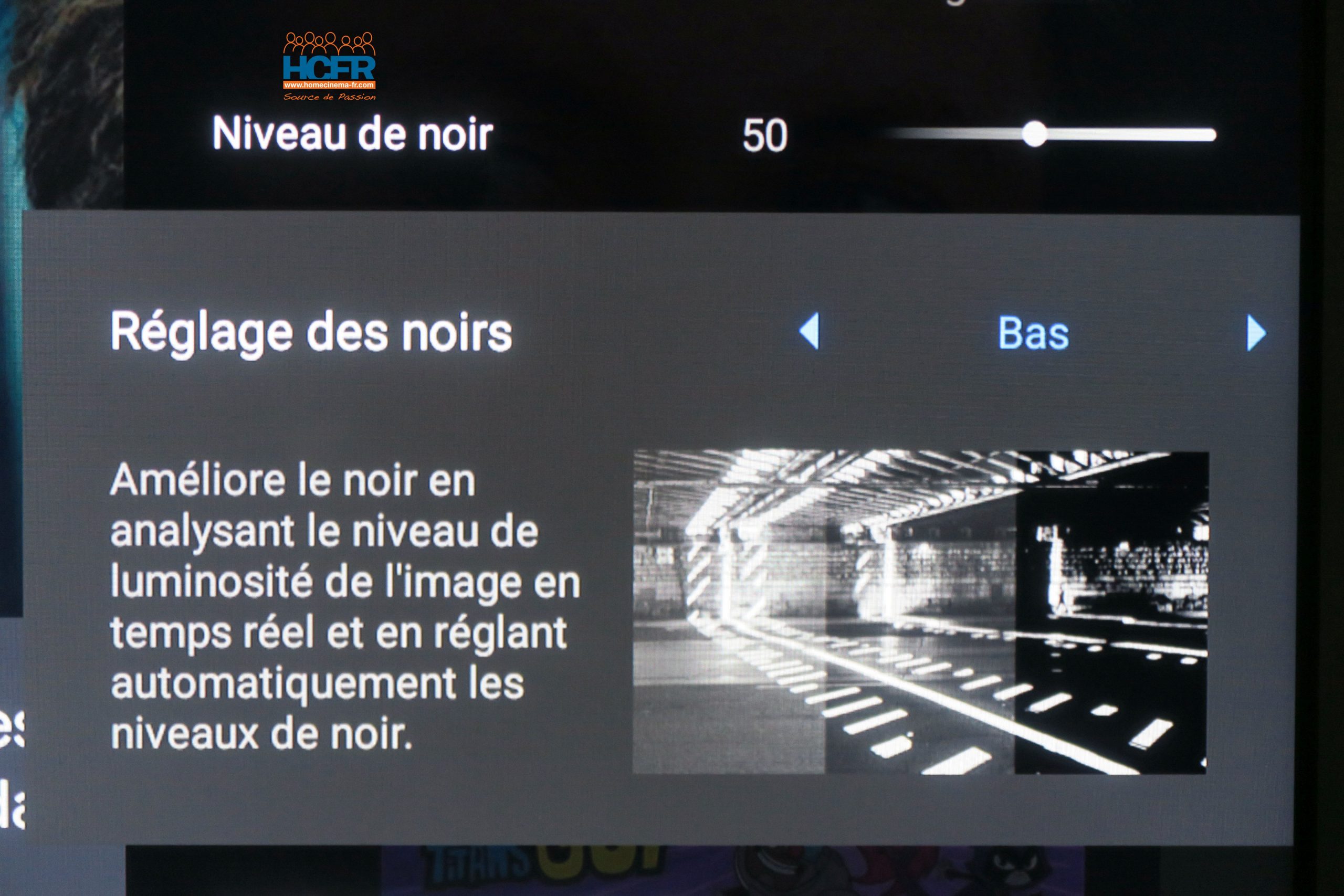

Le réglage X-Reality Pro (Création de réalité) permet d’ajuster la précision des détails, pouvant proposer une image douce mais néanmoins précise lorsqu’il est réglé à un niveau bas, ou une image très détaillée et piquée lorsqu’il est réglé à un niveau supérieur.
Le contraste et la luminosité sont gérés dynamiquement par l’intermédiaire d’un capteur de luminosité.
Regardant les films dans le noir, j’ai tendance à le désactiver afin qu’il ne vienne pas entacher mes réglages.
Le Motion Flow, compensateur de mouvement propre à Sony, n’évolue pas non plus, ou très peu… même s’il s’appelle maintenant X-Motion Clarity.
Sony a toujours fait le choix de proposer un compensateur de mouvement très soft. Et il faut bien avouer qu’il le fait bien.
Réglé sur un pallier bas, il permet de réduire les saccades inhérentes au 24p sans pour autant annihiler les effets de cette cadence cinéma spécifique qui plait à beaucoup.
Réglé ainsi, point d’effet caméscope à déplorer.
J’apprécie cet effet camescope, cette fluidité qu’on peut retrouver sur des vidéos nativement 60Hz (telles qu’on peut le voir par exemple sur le dernier film de Ang Lee, Gemini Man).
Je suis donc tenté de pousser le curseur au maximum… chose à ne pas faire chez Sony.
Alors même que la fluidité ne parvient pas à être totale, l’artifice qui gère les mouvements engendre quantité d’artefacts et de soubresauts bien désagréables.
Cependant, je trouve que le compensateur de mouvement s’en sort mieux sur ce téléviseur.
Est-ce dû à la légère rémanence de la dalle LCD ? C’est tout à fait possible.
Le BFI (Black Frame Insertion = Insertion de trames noires) est toujours de la partie et fonctionne très bien.
À noter que depuis l’année dernière, le BFI ne provoque plus de scintillement et est donc pleinement exploitable… certes au détriment d’une baisse de la luminosité.
Mais il permet d’accroitre la netteté en mouvement sans modifier la fluidité.

Afin d’en être sûr, je décide donc de lancer le film Oblivion, en HDR10, au chapitre 9 (scène de la grotte où Tom Cruise est attaché à une chaise).
Cette scène, très sombre mais offrant néanmoins des détails, me permet de jouer avec le paramètre « Niveau du noir » et « réglage des noirs ».
Le niveau de noir limité du LCD implique de jouer en permanence entre le niveau du noir et sa profondeur.
Soit on souhaite garder le maximum de détails dans les zones sombres et on se retrouve avec un noir laiteux.
Soit on souhaite privilégier le niveau du noir et cela s’accompagne d’un bouchon dans les zones sombres.
C’est ce que permet de gérer ce paramètre « Niveau du noir ».
Exemples en image :
Et il incarne parfaitement ce que j’appelle le compromis LCD.
Il est impossible d’obtenir le maximum de détails sans obtenir un rendu grisâtre du noir.
Le compromis que j’ai choisi est de régler ce paramètre à 45, soit 5 points de moins que sa valeur par défaut.
A 50, valeur par défaut donc, la profondeur du noir est maximale.
Au-delà, on ne fait qu’accentuer le voile laiteux du noir.
En dessous, on perd nécessairement en profondeur… mais on gagne en niveau.
Je relance The Revenant et je confirme alors ce réglage… et le compromis LCD.
Réglé à 45, cela permet de retirer le vole laiteux de l’image, mais au prix d’un léger bouchon dans les zones sombres.
