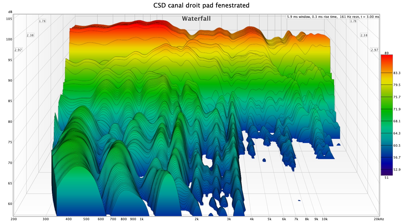

Le CSD semble montrer plus de résonances dans la plage centrale avec les pads fenestrated et globalement ça semble moins propre avec les fenestrated qu’avec les pads stock… Mais ça reste sujet à discussion, car les différences sont subtiles et surtout peuvent varier en fonction du positionnement du casque sur le banc (même si j’essaie d’être le plus précis possible). Le changement de pads va surtout jouer sur la couleur tonale sans, à mon avis, changer vraiment la donne sur l’aspect temporel, en gros c’est différent, pas mieux. L’aigu est propre, pas de résonance marquée, l’affaire se corse sur le médium, le rendu flou et manquant de définition est à mon avis la conjugaison d’une mise en avant fréquentielle et d’un retard temporel.
