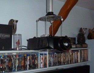

L’Optoma HD91+ est donc un projecteur de type DLP équipé d’une puce Texas instrument DarkChip 3 de 0.65 pouces. Bien plus compact et léger que ses concurrents tri-matriciels (Sony / JVC / EPSON), ce projecteur DLP se fera très discret dans un salon. Son optique entièrement manuelle (regrettable vu le prix de l’appareil) dispose d’une bonne amplitude de zoom et d’un Lens-shift horizontal et vertical confortable (pour un projecteur DLP). Habituellement, le positionnement des projecteurs tri-matriciels dans mon environnement ne comporte pas de difficultés particulières (recul écran / projecteur 3.5m) alors que sur ce modèle, il a fallut modifier le support. En cas de faible recul, il est préférable d’opter pour le HD90+.
Même dans ces conditions, le Lens-shift et le zoom sont poussés à leur maximum ce qui n’est jamais très bon pour le rendu de l’image.
